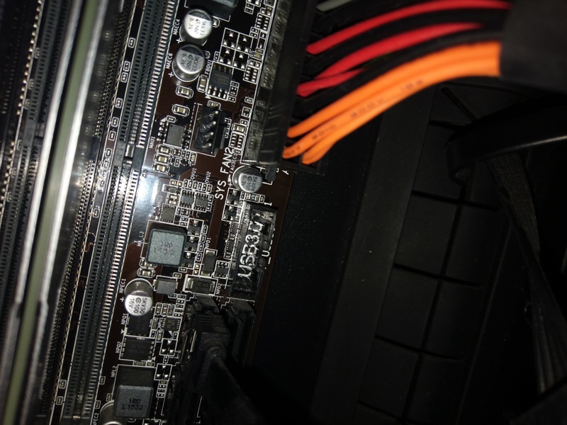

Hallo allemaal,
Ik draai windows 10 op mijn zelf samengestelde pc met een Gigabyte GA 150M-D3H moederbord. Vanaf begin kon ik de USB front ports niet geinstalleerd krijgen omdat Gigabyte slechts drivers voor windows 7 en 8 beschikbaar heeft. Deze drivers laten zich dan ook niet installeren.
De kabels zijn correct op het moederbord aangesloten.
Ik heb alleen dus geen idee hoe ik deze USB ports werkende krijg. Kan iemand mij daar mee helpen?
Vriendelijk bedankt!
Groeten,

Goed wies kapot
Voor Windows 10 zijn geen drivers nodig. Je zal het moeten zoeken in hoe de poorten aangesloten zijn. Haal de kabels van je USB poorten los en kijk eens goed hoe ze erop moeten. De USB3 header op het moederbord is erg fragiel, dus controleer daar even of er geen kapotte pinnetjes zijn.

Je zou geen extra usb drivers hoeven te installeren met Windows 10, zijn de poorten hardwarematig echt goed aangesloten op het moederbord?

Dank voor de reacties.
Driver assistant is geinstalleerd, maar geen updates, en die zijn ook niet te vinden op de site. Lijkt dat ze idd niet nodig horen te zijn met W10.
Naar mijn weten is deze juist bevestigd:
Afbeeldingslocatie: https://tweakers.net/i/Zt1bXbq-k3IGbR2Fnq3F1saefk8=/800x/filters:strip_icc():strip_exif()/f/image/H3DAY6QohIbfEM3nDY8kVLYS.jpg?f=fotoalbum_large
Maar bij het losmaken blijkt er idd op dat 1 pinnetje in de hoek linksboven ontbreekt:
Afbeeldingslocatie: https://tweakers.net/i/2LhAoErfabOk-AYcrXLDK_r4cjQ=/800x/filters:strip_icc():strip_exif()/f/image/sSeKFx84UgeVLwR75W8s5Rmd.jpg?f=fotoalbum_large
Is dat dan het probleem? En is dit nog te fixen zonder een nieuw moederbord te kopen?
Thanks

Als ik een afbeelding van je moederbord opzoek dan lijkt die pin daar ook te missen, dat zal dus by design zijn.

Ja, die ontbrekende pin hoort zo. Over welke behuizing praten we hier precies? En werken de USB 2.0 en 3.0 poorten aan de achterkant wel gewoon? Het hangt tenslotte allemaal aan dezelfde controller. Toevallig geen naar binnen gebogen lipjes van het I/O shield die sluiting maken, of afstandsbusjes onder het moederbord op een plek zitten waar ze niet horen (geen gat)?

Oké, hij werkt!
Waarschijnlijk heeft het opnieuw connecten ervoor gezorgd dat ik de kabels net wat steviger heb aangedrukt waardoor er nu wel contact wordt gemaakt.
Heb 2 apparaten getest die nu werken, maar degene die ik gisteren gebruikte doet het overigens nog steeds niet via voorkant (wel gewoon via achterkant):
https://silvergear.eu/product/draadloos-oplaadbare-touchpad/
Anyway, terug naar regel 1 van trouble-shooting. "Is het apparaat goed aangesloten :)"
