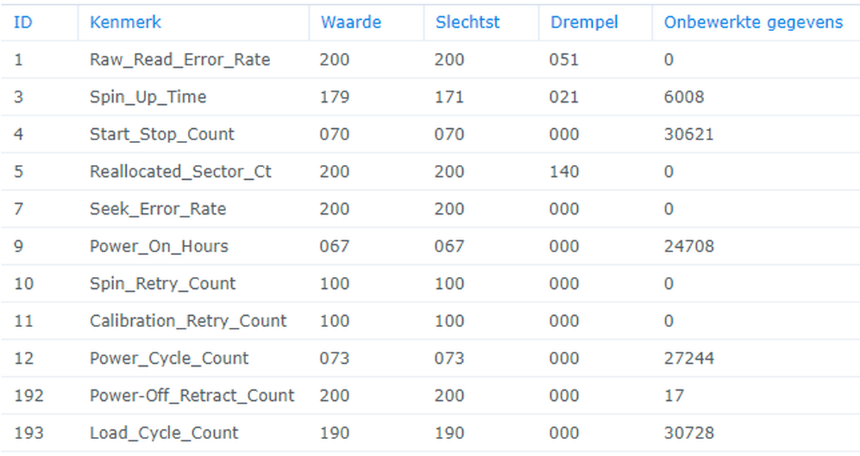

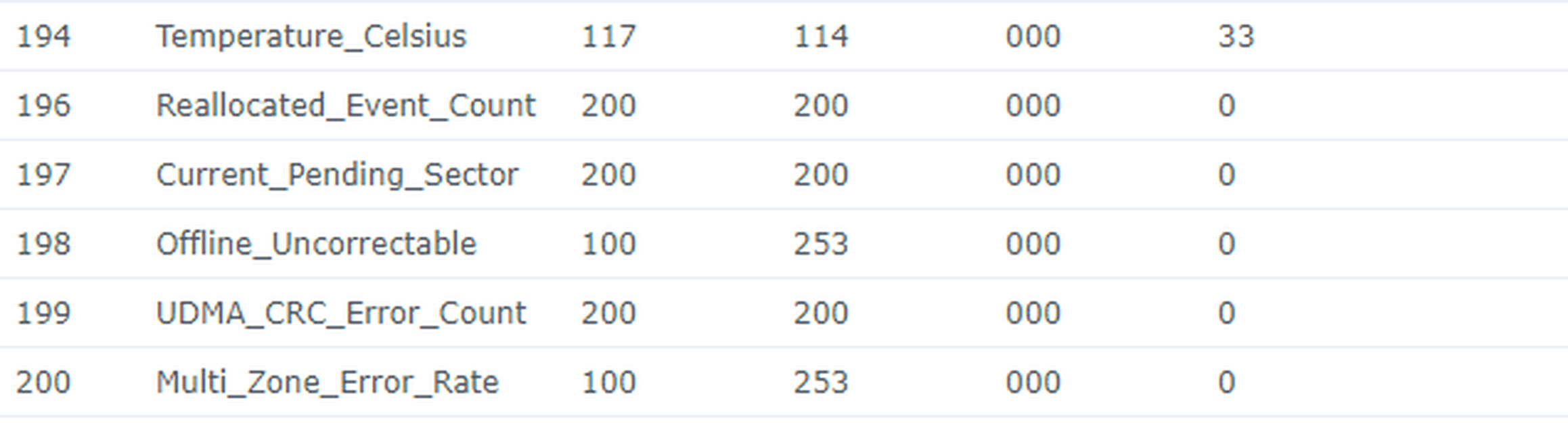

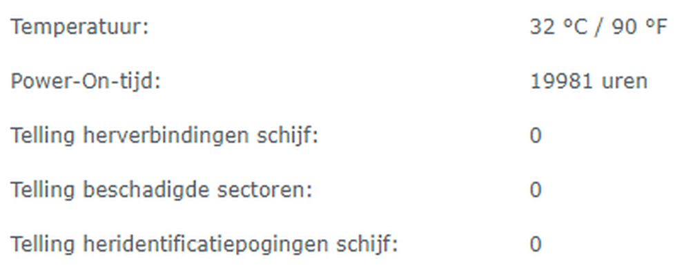

Goedemiddag,
Ik heb een Synology DS216+ en hierin zitten 2 WD Red 3TB schijven.
Eentje (schijf 2) gaf een tijdje al aan dat de bad sectors aan het oplopen waren. Het waren er 5. Ik heb die schijf eruit gehaald en er opnieuw in gedaan. Daarna moest de schijf weer gekoppeld worden en vervolgens waren de bad sectors verdwenen. Hoe kan dit?
Hieronder staan de gegevens van beide schijven die ik uit DSM getrokken heb.
Schijf 1:
Afbeeldingslocatie: https://tweakers.net/i/W_hfjBu22ii2D2MYxfaQf4x9PVY=/full-fit-in/4000x4000/filters:no_upscale():fill(white):strip_exif()/f/image/xpqilqpH2uhKxXt3UcW0Nz3f.png?f=user_large
Afbeeldingslocatie: https://tweakers.net/i/VP5aVBxVmpQZBA_5II0jCoSL8r8=/full-fit-in/4000x4000/filters:no_upscale():fill(white):strip_exif()/f/image/GAXFnNvExpDuhaDv9GQVLbrc.png?f=user_large
Afbeeldingslocatie: https://tweakers.net/i/vFtzyq3ha7fQek1wKo_Q30hFA7I=/full-fit-in/4000x4000/filters:no_upscale():fill(white):strip_exif()/f/image/5ak7RDY2ROmilfq67y7dByIG.png?f=user_large
Schijf 2:
Afbeeldingslocatie: https://tweakers.net/i/-CO1je92ZPaWplzSDyXnTdcdjh0=/full-fit-in/4000x4000/filters:no_upscale():fill(white):strip_exif()/f/image/byKkksXTzyJMH2PO0vn79i3X.png?f=user_large
Afbeeldingslocatie: https://tweakers.net/i/7xVMpX7fCsVesxA1q04vCVnm6J4=/full-fit-in/4000x4000/filters:no_upscale():fill(white):strip_exif()/f/image/pVYfNGv1jCcxhetFZz4hWcbJ.png?f=user_large
Afbeeldingslocatie: https://tweakers.net/i/fMk3dyciS-P7XYmAUPq2XYeM2Jc=/full-fit-in/4000x4000/filters:no_upscale():fill(white):strip_exif()/f/image/mM2weuWNRIzk4wQFh1YA7MLm.png?f=user_large
Wat denken jullie. Is de schijf nu aan vervanging toe?

Vind nog wel meevallen , schijf kan nog wel tijd mee.
Zelf ook aantal read errors op mijn wd 3 TB red..maar draait sindsdien nog steeds al 1,5 jaar zonder probleem verder.

Misschien een beetje laat maar het probleem was te zien aan de spin-up tijd.
Die was veel te hoog en dat duid altijd op problemen.
Vaak is het een beschadigde kop die "blijft plakken" dat zal vervolgens leiden tot defecte sectoren dus als je zoiets ziet meteen zorgen dat je een backup maakt.

Ben(V) schreef op dinsdag 3 november 2020 @ 13:45:
Ik heb niet zoveel verstand ervan, maar die zijn wel vergelijkbaar voor beide schijven toch? Verwacht je dat die ander ook problemen gaat geven dan?

Hmm... heb even naar m'n eigen Nas gekeken en jouw waarden zijn vergelijkbaar.
Ik begrijp dus niet helemaal hoe je die waarden moet interpreteren.
