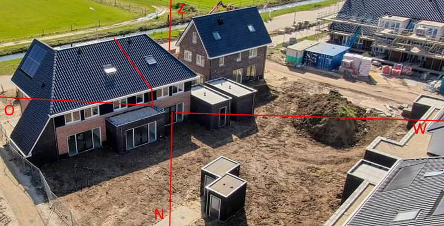

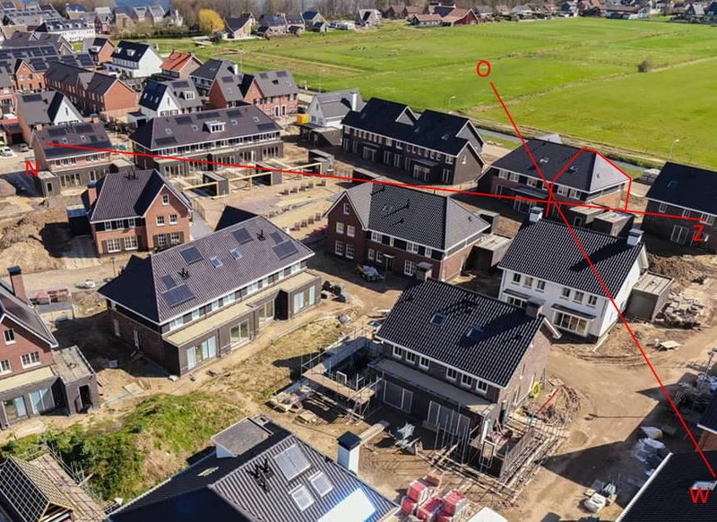

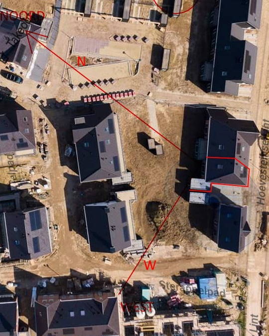

Ook ik (wij) overwegen PV panelen op het dak van onze nieuwbouwwoning.
Het dak heeft 3 spanten waar we panelen op kwijt kunnen, evenals een plat dak van de stenen berging.
Aan de voorkant liggen nu vanuit de bouw 4 in-dak panelen op Zuid-zuid-oost:
Astronergy 300Wp Full-Black met een Trannergy omvormer. Hier komt niet meer dan ongeveer 950w uit, de omvormer zit op een eigen 16A groep.
wij overwegen extra op-dak panelen aan de zuid-west kant en/of aan de West-West-noord kant.
Op dit moment gaat de voorkeur naar:
- SolarEdge 3680HD omvormer
- SolarEdge optimizers
- QCell G8 duo panelen - deze lijken een goede prijs/kwaliteit verhouding te hebben
De daken voor en achter hebben beiden een dakraam; voor ook de 4 indak; het dakspant aan de zijkant heeft alleen een klein pijpje van de standleiding.
Ons jaarverbruik was ong. 3800 kwh, dit zal hoger worden vanwege de Quooker en inductie koken.
We hebben geen warmtepomp.
Afbeeldingslocatie: https://tweakers.net/i/0p08MkMUWwGsXA42NwidbYzydJc=/full-fit-in/4920x3264/filters:max_bytes(3145728):no_upscale():strip_icc():fill(white):strip_exif()/f/image/DEpFwwCMNKQ8VP3WmeCvVFUu.jpg?f=user_large
Afbeeldingslocatie: https://tweakers.net/i/A9hAdmDdD9P7s7NSqm-MI0Zb0TU=/full-fit-in/4920x3264/filters:max_bytes(3145728):no_upscale():strip_icc():fill(white):strip_exif()/f/image/R9W8SldIUxDXXC9goDjPgdq1.jpg?f=user_large
Afbeeldingslocatie: https://tweakers.net/i/b4kzNgM60FYZjyqb4k8_IOeY9P8=/800x/filters:strip_icc():strip_exif()/f/image/HEnfufsh5U9gMgO5akyDWrYn.jpg?f=fotoalbum_large
  • Heeft het zin / is het zinvol om ook op de west/west/noord kant panelen te plaatsen
  • Kunnen beide omvormers op dezelfde 16A groep, of beiden op een aparte 16A?
  • is een 3-fase omvormer aan te bevelen?
  • kan ik in totaal 16 panelen kwijt op een 3x25A aansluiting
  • De vrijstaande woning van de buren zal voor schaduw zorgen, vandaar de optimizers. zijn er ervaringen met de optimizers van SMA?
  • Waar moet ik nog meer rekening mee houden?

Wat is de helling van het noordwest dak? Gebruik inderdaad zo`n tabel van @m_rick om te bepalen of je het waard vind.
Om SolarEdge goed te laten werken moet je bij een enkelfase omvormer eigenlijk minstens 5-6 panelen per richting in de zon hebben, in geval van P404 optimisers. Anders heb je meer panelen per richting in de zon nodig.
Heb je al een legplan / afmetingen?
Wat past er op je twee beste daken?
Een 3 fase omvormer met SolarEdge is lastig, dan heb je meer panelen per richting nodig. Ik denk niet dat dat handig is met jouw dak.
Op een SE3680HD kan al flink wat als het over bijvoorbeeld de twee beste daken verdeeld is. Daar passen ruim voldoende panelen aan om 3800 kWh per jaar op te wekken.
Het betrouwbaarste en goedkoopste systeem kun je overigens krijgen door geen SolarEdge of optimisers te nemen. Dan kunnen ze ook niet kapot.
Op je schuine dak lijkt me de schaduw nog niet zo rampzalig. Heb je misschien een foto van hoe de schaduw 2 maand geleden was?

Foto's met Noord boven zijn echt handiger hoor !
Ik kan het zelf draaien, maar vandaag heb ik er geen zin in.
