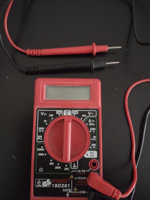

Mijn oude KINZO multi-metertje (zie foto) heeft het begeven na dik 23jr trouwe dienst.
Je kunt deze nog volop krijgen van een andere merk met een ander kleurtje (zie foto) voor weinig geld.
Een hoop van deze meterjes zijn hetzelfde maar hebben een ander kastje en verschillen iets van mogelijkheden en PRIJS.
Er is natuurlijk wel een verschil in kwaliteit en belasting als je een wat duurdere neemt!
Ik vind de "autorange",en wat zwaardere belasting (cat III en IV)en last but not least een groot helder display met witte achtergrond belangrijk!
De oogjes worden wat minder boven de 60jr ;) :( .
Ik moet zeggen dat de Tenma 72-7780 voor 66 euro (zie bijdrage Treur) en de VOLTCRAFT VC-271 voor 50 euro (Conrad),
mij prima meters lijken, maar ik vind het net allemaal te duur als je de opvolger van mijn metertje voor 9 euro kan kopen (zie foto).

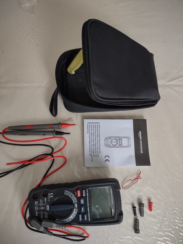

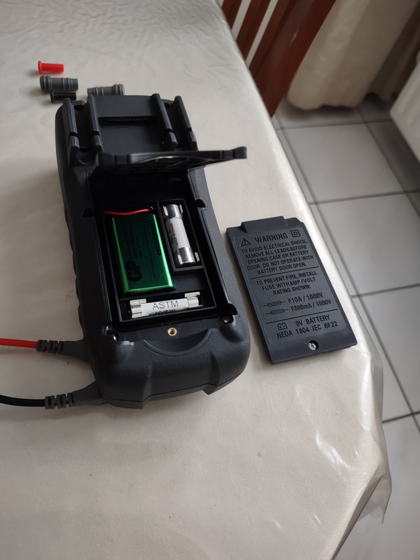

Ik heb uiteindelijk de Amazoncommercial 90DM600 gekocht op amazon.nl voor 38,06 euro op 20-7-2021 (let op de opvolger DT-9561 is 70 euro!)
De 90DM600 lijkt veel op de Tenma 72-7790, maar heeft iets minder instellingen en kan niet meten tot 60A met de juiste klem/kabel.
Zie foto's van de 90DM600. Ben tevreden met het metertje, vooral met de duidelijk display (je ziet wat je meet en hebt ingesteld!), de "autorange" en de standaard.
Afbeeldingslocatie: https://tweakers.net/i/wtqzN9h69obH4zLwdEki4odRPYE=/x800/filters:strip_icc():strip_exif()/f/image/Eqq4K3H8rHdH98X5FRcOpyY7.jpg?f=fotoalbum_large
