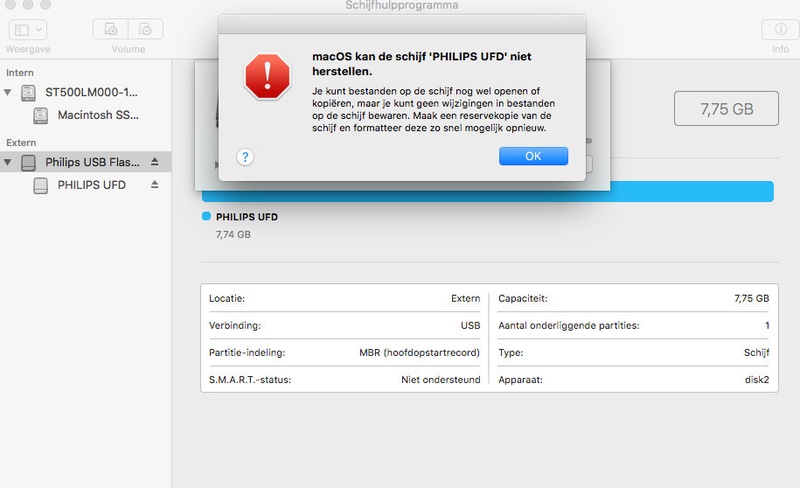

ik wil graag een film via mijn MacBook Pro (13-inch, Late 2011) op een (nieuwe gekochte) usb-stick zetten en afspelen op mijn nieuwe Sony tv. Ik lees op verschillende sites dat je dan de stick moet formatteren naar een Ex-fat structuur via schijfhulpprogramma. Zo gezegd zo gedaan. In 1e instantie leek het goed te werken. Film op usb-stick gezet, film gekeken. Maar, toen ik vervolgens de film wilde verwijderen op mijn Macbook lukte dat niet. Slepen naar de prullenmand leverde deze melding op:
Afbeeldingslocatie: https://tweakers.net/i/UXQtO4qwbwGxrhWBCCIJkoKMgP8=/full-fit-in/4920x3264/filters:max_bytes(3145728):no_upscale():strip_icc():fill(white):strip_exif()/f/image/cFRBncklzrt824wuUsMWVzG0.jpg?f=user_large

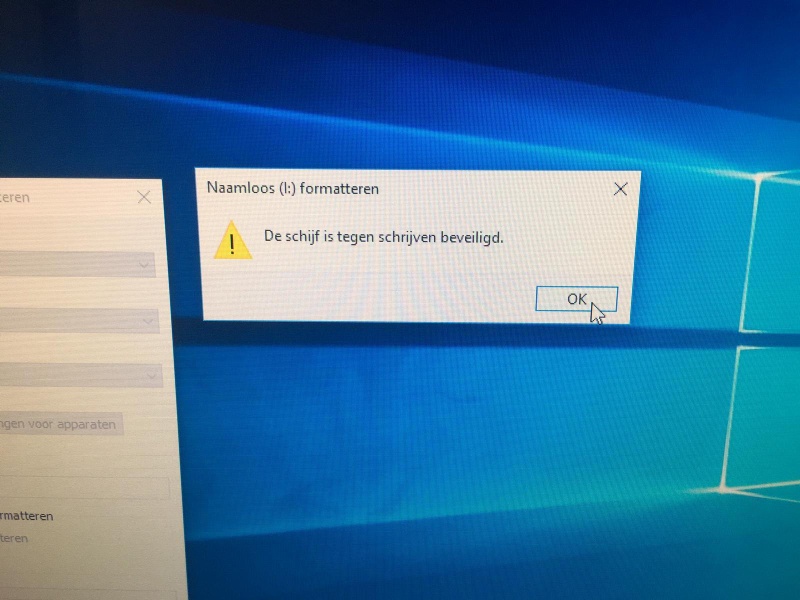

Ik las een tip om de stick op een windows-computer proberen te formatteren. Dat leverde deze melding op:
Afbeeldingslocatie: https://tweakers.net/i/204vv6f7iUzrjovqYtKTRztLDzY=/800x/filters:strip_icc():strip_exif()/f/image/kIPHiBVCJkBRd8tJ5MTwAiSO.jpg?f=fotoalbum_large
Schijf-EHBO geprobeerd, krijg ik deze melding:
Afbeeldingslocatie: https://tweakers.net/i/OJ4B_nwmho-_cIIMmRNd61Hmtck=/800x/filters:strip_icc():strip_exif()/f/image/2AwNIcWNsOXNDEqkU4sBFalB.jpg?f=fotoalbum_large
Instructies opgevolgd: schijf-EHBO uitgevoerd vanaf herstelvolume. Resulteerde ook hier weer in deze melding:
Afbeeldingslocatie: https://tweakers.net/i/NPjwwtZ9sbFOKCA91ITwrrMLwI4=/800x/filters:strip_icc():strip_exif()/f/image/IeR0XYNZcBqs7wteRbH4INGk.jpg?f=fotoalbum_large
