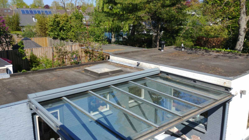

Op het platte dak tussen de twee lichtkoepels heb ik 4,50m x 2,83m ruimte. Plan is om daar 4 panelen op een 15 graden schans neer te leggen. Orientatie is ZZW (190gr.) en die schaduw komt van een boom pal oost van het dak enis aan het eind van de ochtend verdwenen.
Afbeeldingslocatie: https://tweakers.net/i/WeZYV8YGy3h1iG67cBGSu9diOOM=/800x/filters:strip_icc():strip_exif()/f/image/e03IqX1mfcFSSQVphvLqvqRn.jpg?f=fotoalbum_large
Installatie
Panelen: https://www.blijmetzonnep...lar-lr4-72hph-445m-445wp/
Omvormer: https://www.jenm-zonnepan...watt-1500-s-omvormer.html
Frame: https://www.blijmetzonnep...onneschans-voor-plat-dak/
Meterkast: https://www.elektramat.nl/emat-pv-verdeler-hfd-2gr-wcd/
Vragen:
Qua euro per Wp leken deze panelen me het meest geschikt. Ze zouden iets groter kunnen als dat verkrijgbaar is. Heb je een alternatief, dan hoor ik het graag.
Ik heb de omvormer berekend op 4 * 445Wp * 0,85 = 1513. Klopt dat?
Moet er nog een WiFi module bij de omvormer of is deze standaard inbegrepen?
Ergens tussen de regenpijp en de deur zal de aansluitkabel door de muur naar buiten komen. Hang ik die omvormer binnen of buiten?
dank!

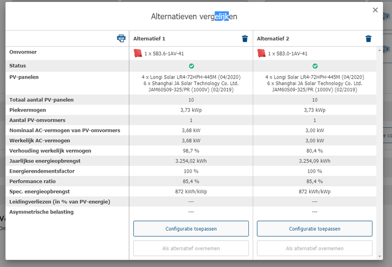

Ik moet nog even uitzoeken wat je precies bedoelt met die 290VA beperking, want die restrctie zegt me nog niets (meer inlezen dus).
Maar vwb aftoppen geeft je link naar solar-bouwmarkt het al aan: zelfs met aftoppen is een zwaarder paneel effektiever op dezelfde omvormer. Wat wel weer vreemd is: ze raden bij hogere Wp de IQ7X aan, terwijl in de specsheet die ik hierboven postte staat dat die alleen bij 96 cell panelen gebruikt mogen worden.
  • busscherski
  • Laatst online: 20-05 16:32
445 Wp op een 295 W omvormer met jouw oriëntatie gaat voor Nederlandse begrippen flink aftoppen.
Ik heb het niet gesimuleerd maar ik verwacht dat je ergens tussen de 1 en 2% van de jaaropbrengst verliest. Als je daar tegen kunt is het prima. Maar sommige mensen kunnen er niet tegen en vervangen de omvormer al wanneer het systeem 0.05% aftopt. (die mensen begrijp ik niet maar ik waarschuw je even)

1 tot 2 procent? Dat is minder dan ik verwacht had. Ik neem aan dat mensen die dat verlies niet kunnen aanzien de panelen ook op 30 graden inclinatie hebben staan :P
https://enphase.com/sites...rief-Why-Larger-EN-US.pdf
Mooi stukje van Enphase over de DC:AC ratio en een paar tabellen waar ze o.a. testen met STC 505 op een IQ7+. Ziet er lang niet gek uit.
Het alternatief is dat ik naar een Growatt of Goodwe 1500 kijk, maar dat zal niet zomaar meer opleveren, denk ik zo. Bovendien is die IQ7+ lekker modulair. Als ik 6 hele andere panelen op dak 2 plaats, houd ik hetzelfde managementsysteem.

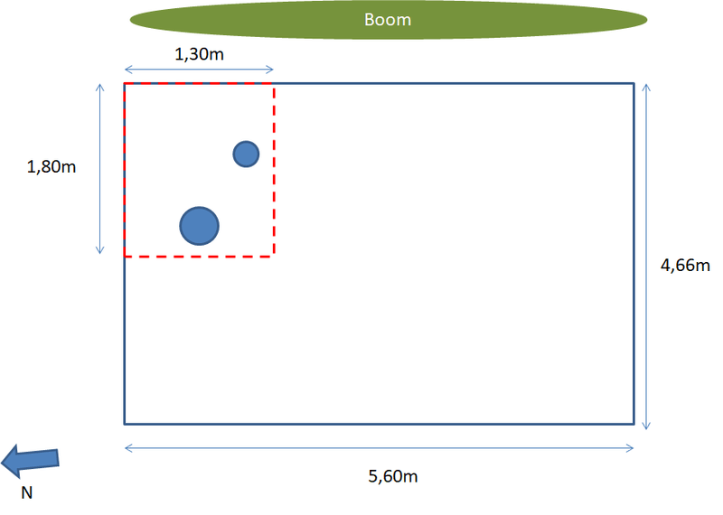

Als die andere 6 weinig schaduw hebben en alle 6 in dezelfde richting komen kan een 3 kW omvormer met 2 mppt's best elegant worden.
  • Edmin
  • Laatst online: 21-05 14:09
Edmin
Crew Council
get on my horse!
Helaas.
Foto uit de startpost:

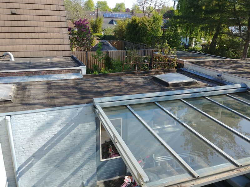

En dan iets naar rechts wegdraaien:
Afbeeldingslocatie: https://tweakers.net/i/4V3JXq48-53tHHtDOLYR6Up-0do=/800x/filters:strip_icc():strip_exif()/f/image/E5OKUMTWjOy5pmLH2u49k909.jpg?f=fotoalbum_large
Schaduw van de boom in het oosten. Ik overweeg om hier voor een Westopstelling te gaan.
  • busscherski
4 zuid en 6 west kan prima op een string omvormer met 2 trackers

Grappig genoeg voorspelt sunnydesignweb een gelijke opbrangst bij onderdimensioneren naar 3KW:
Afbeeldingslocatie: https://tweakers.net/i/tmukLpZASOi9XTuH_koxDw5xuHY=/800x/filters:strip_exif()/f/image/bNEROtNB3AXzSaEtrTDI1DG1.png?f=fotoalbum_large

Even een klimmetje gemaakt om het dak op te meten:
Afbeeldingslocatie: https://tweakers.net/i/2Qx6uWQPCeiaQZ1d0xlAHqifgfE=/800x/filters:strip_exif()/f/image/20QuH0UYSTZ9H6kMo87fxuzO.png?f=fotoalbum_large
Vanwege de draaiende zon en de schaduw in de ochtend dacht ik ze hier op richting west te leggen. (dat is naar beneden op de tekening. In de linkerbovenhoek staan 2 luchtkokers. Dan past er onderaan op de tekening een rij van drie panelen in landscape naast elkaar. Volgens mij kan er dan nog een rij boven en een derde rij van twee panelen helemaal bovenin. Maakt 8 :)
[ Voor 45% gewijzigd door Edmin op 07-07-2020 17:38 ]
