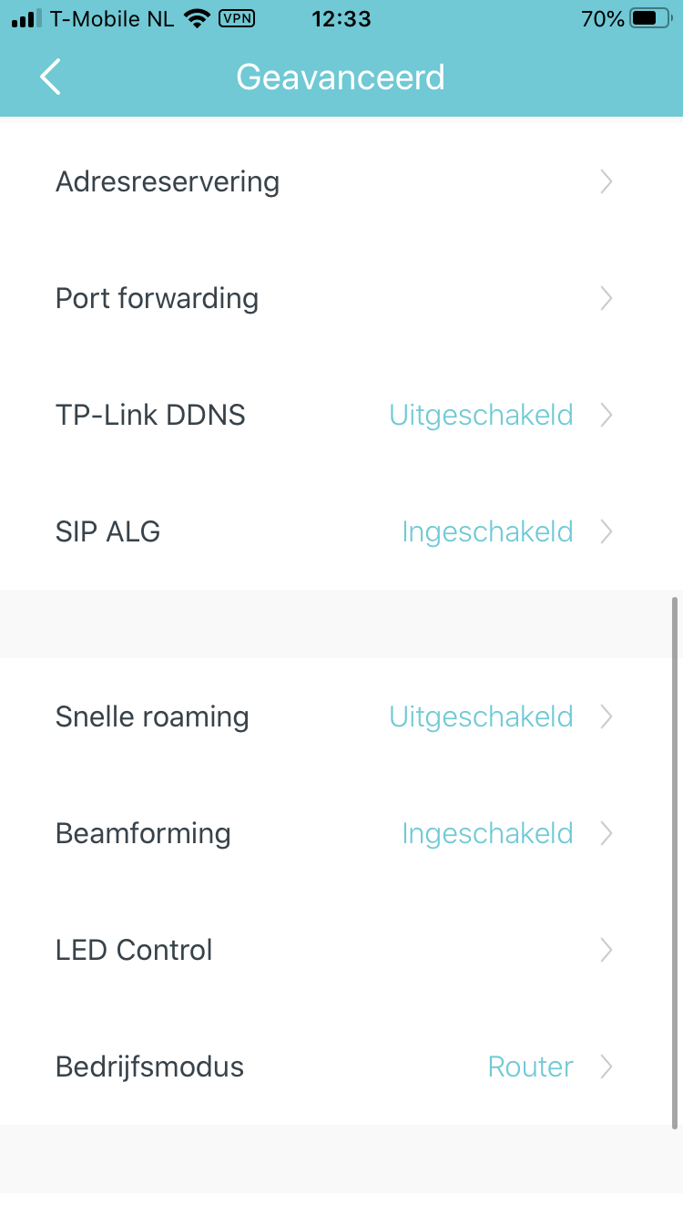

Mijn vraag

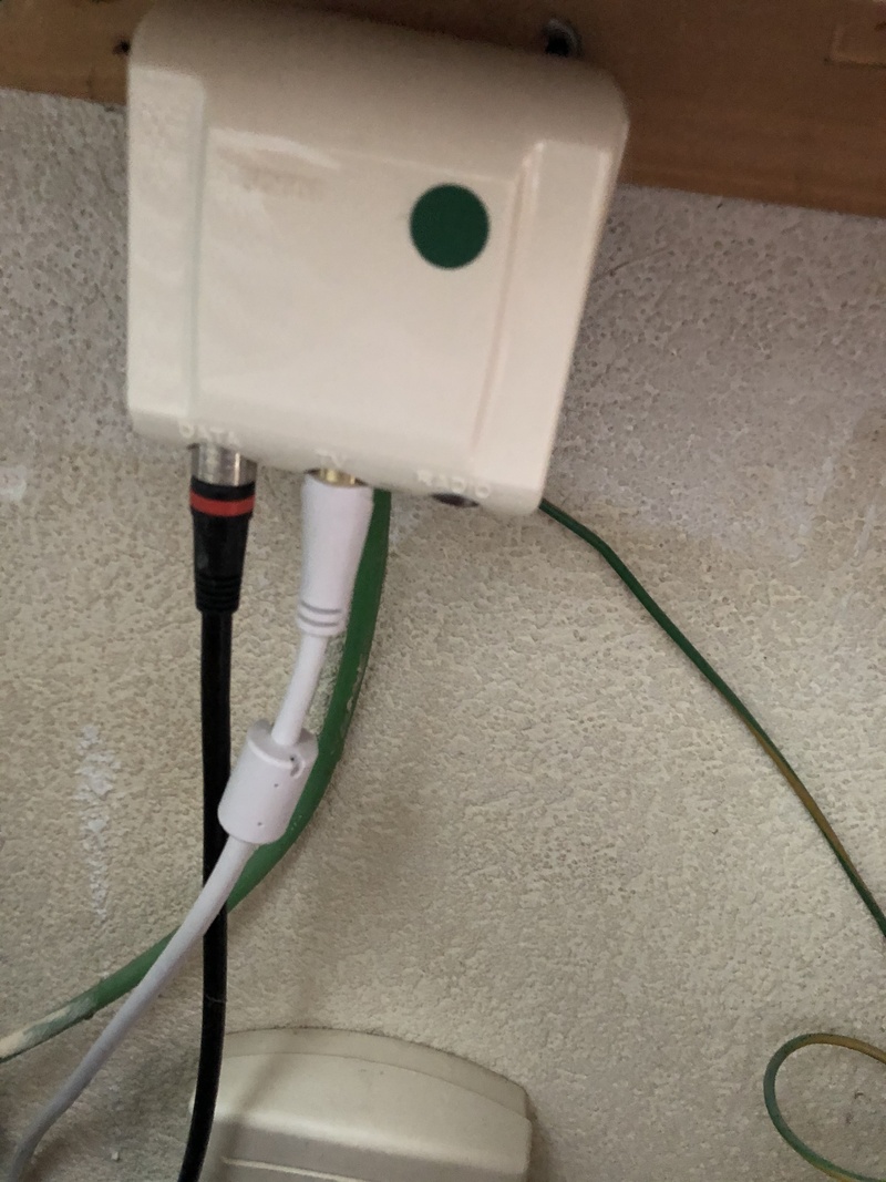

Mijn internet is instabiel sinds ik de Tp link heb geïnstalleerd. Ik heb de volgende setup:

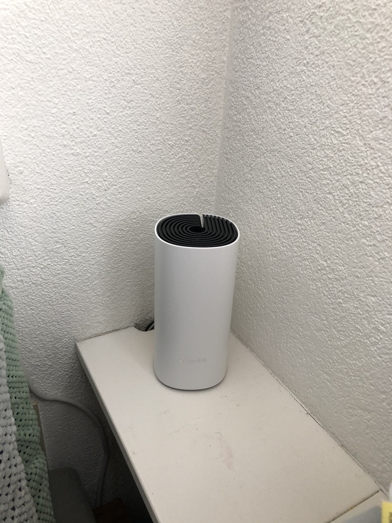

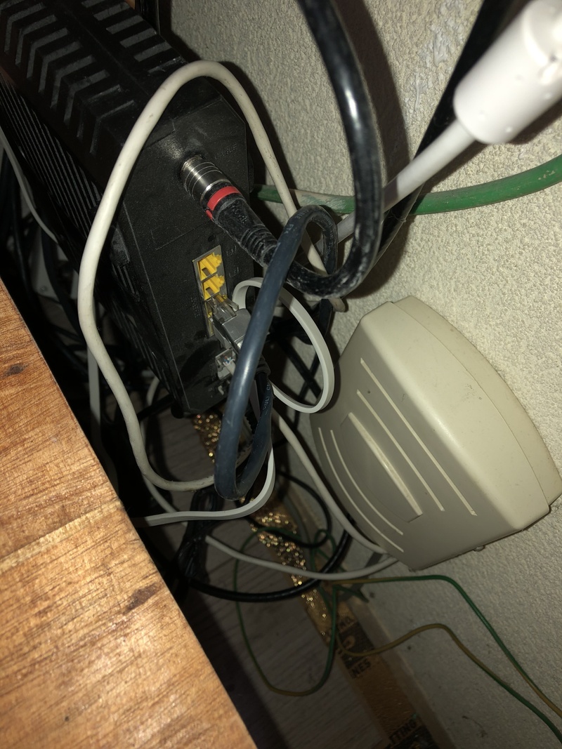

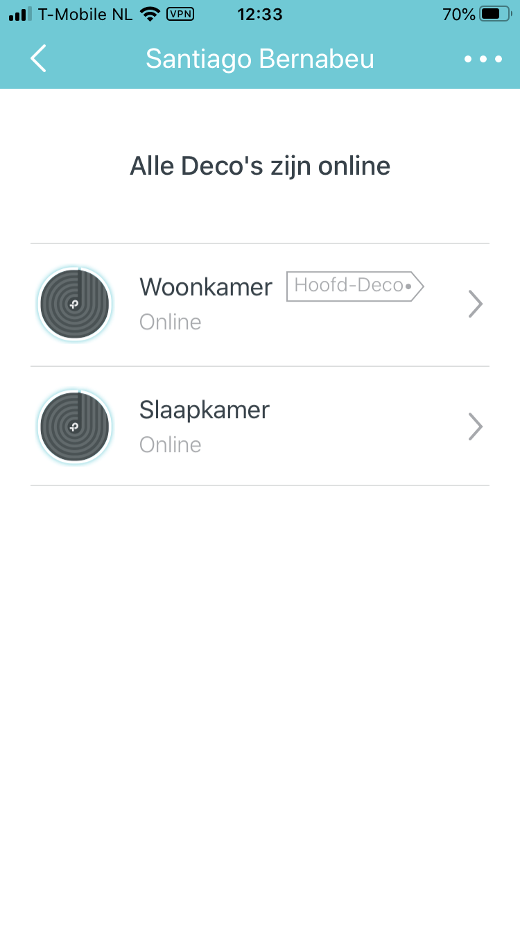

Modem van Ziggo (Cisco EPC3928) heb ik in bridge modus laten zetten. Ik heb een ethernet kabel in Port 1 gedaan en deze gekoppeld aan de main deco. Zie foto’s. Ze staan praktisch naast elkaar.
Boven heb ik 1 deco geplaatst in de slaapkamer. Mijn woning is van beton.
Nu heb ik beneden met me iPhone 8 een Speedtest van 250mbps (dat is me abonnement bij Ziggo dus top).
Me laptop, uit 2014, heeft alleen toegang tot 2.4 GHz netwerk. Die haalt 20 mbps maar soms weer 90..
Me vrouw haar telefoon is een iPhone 7. Zij haalt ook goede testen met de speedtest. Maar als zij boven is, pakt die andere deco haar kennelijk niet goed. Haar internet hapert en dan moet ze de WiFi uit zetten en dan weer aan op haar telefoon.
Ik had hiervoor modem in router mode en een Nighthawk R7000 er aan hangen. Nooit Problemen gehad behalve geen bereik op zolder. Ik heb gekozen voor Tp link zodat ik op zolder bereik heb met de WiFi. Ik heb geen mogelijkheid om CAT kabels te trekken naar boven.

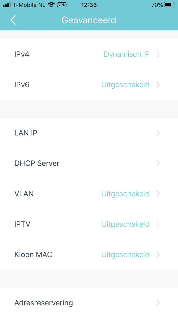

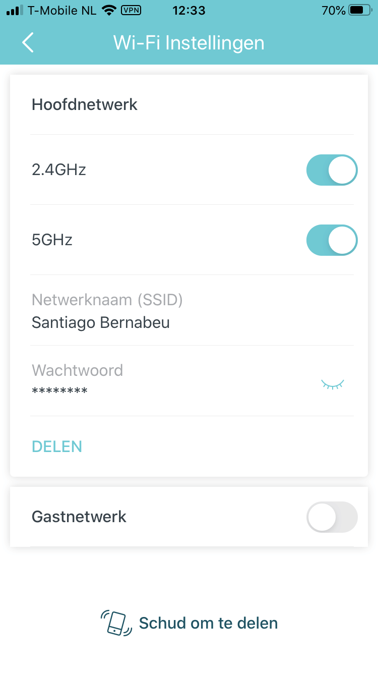

Moet ik iets veranderen in de setup van Tp link? Ik voeg screenshots bij van de huidige instellingen.
Moet ik misschien de DNS instellingen veranderen? Ik kan mij heugen dat ik bij mijn Nighthawk dat wel had gedaan. Ik hoop dat iemand kan helpen :)
Al beschreven.
Forum gelezen, setup gewijzigd. Geen verbetering. Ziggo gebeld, het signaal wat hun leveren is goed zeggen ze.
Ik heb alle Deco’s verwijderd behalve de Main DeCo beneden. Nu heb ik stabiel internet ook op de eerste verdieping.
Ik zit er alleen mee in me maag dat ik een 3 Pack TP Link heb gehaald maar slechts 1 kan gebruiken.

Wat is het resultaat als je de Deco's in accesspoint modus zet?
hier werkt dat prima... Router van provider en deco's in AP modus....

Hallo Miel,
dank je voor je antwoord. Je bedoelt dus dat ik de Modem van Ziggo terug in Router mode zet en vervolgens de deco's in AP modus? dat kan ik proberen ja, dan zal ik Ziggo bellen om de router terug te zetten in Router mode.
@ Max3400, excuses. Ik bedoel dat mijn laptop niet het 5GHz netwerk kan pakken maar wel de 2.4GHz omdat hij uit 2014 komt. Ik heb een Ziggo abonnement van maximaal 250 mbps. Mijn laptop pakt draadloos de 20 mpbs maar een andere keer pakte hij 90 mbps. Het fluctueert enorm.
Denken jullie dat ik de Router terug in Router Mode moet zetten en dan de Deco's in AP mode?

Als die deco's niet met een kabel zijn aangesloten kun je ze uiteraard niet in AP mode zetten.
Zijn ze wel met een kabel aangesloten dan had je veel beter AP's kunnen kopen in plaats van zo'n duur mesh systeem.

Ik kan geen ethernet kabels boven creëren dus een AP mode wordt het niet.

ik heb de Deco M4...
Hoofd-deco is bekabeld aangesloten, de andere 2 niet..... en ze staan in AP modus... dus dat kan wel..

Heb je de modem dus in router mode? Ik zal dan dus de modem door Ziggo terug moeten laten veranderen in router mode?

Geen idee of die deco dingen vreemde benamingen gebruiken maar Ap mode is normaal gesproken met een bedraadde backhaul en niet compleet wireless.
En dat zou veel verklaren.
Dat zou mesh mode of zo iets moeten heten.

Glorieus schreef op maandag 6 juli 2020 @ 12:36:
Mijn vraag
Ik had tot 2 weken geleden ook een dekkend wifi netwerk met behulp van de M4, deze stond toen in routermodus, ook direct op de modem bekabeld aangesloten en de overige punten draadloos verbonden.
Ik had er totaal 4 staan, die ik enigszins tactisch over het huis had verdeeld en overal goed bereik had, op zolder daalde de snelheid wel iets, maar 150Mbit redde ik meestal nog wel.
Het probleem dat ik lees met de Iphone klinkt meer alsof deze nog met het punt in de woonkamer verbonden is en niet overgeschakeld / roaming naar het andere punt.
Dit zou je in de app moeten kunnen zien met welk punt de client verbonden is.
Wellicht de " snelle roaming" aanzetten zodat deze beter overgenomen wordt?
