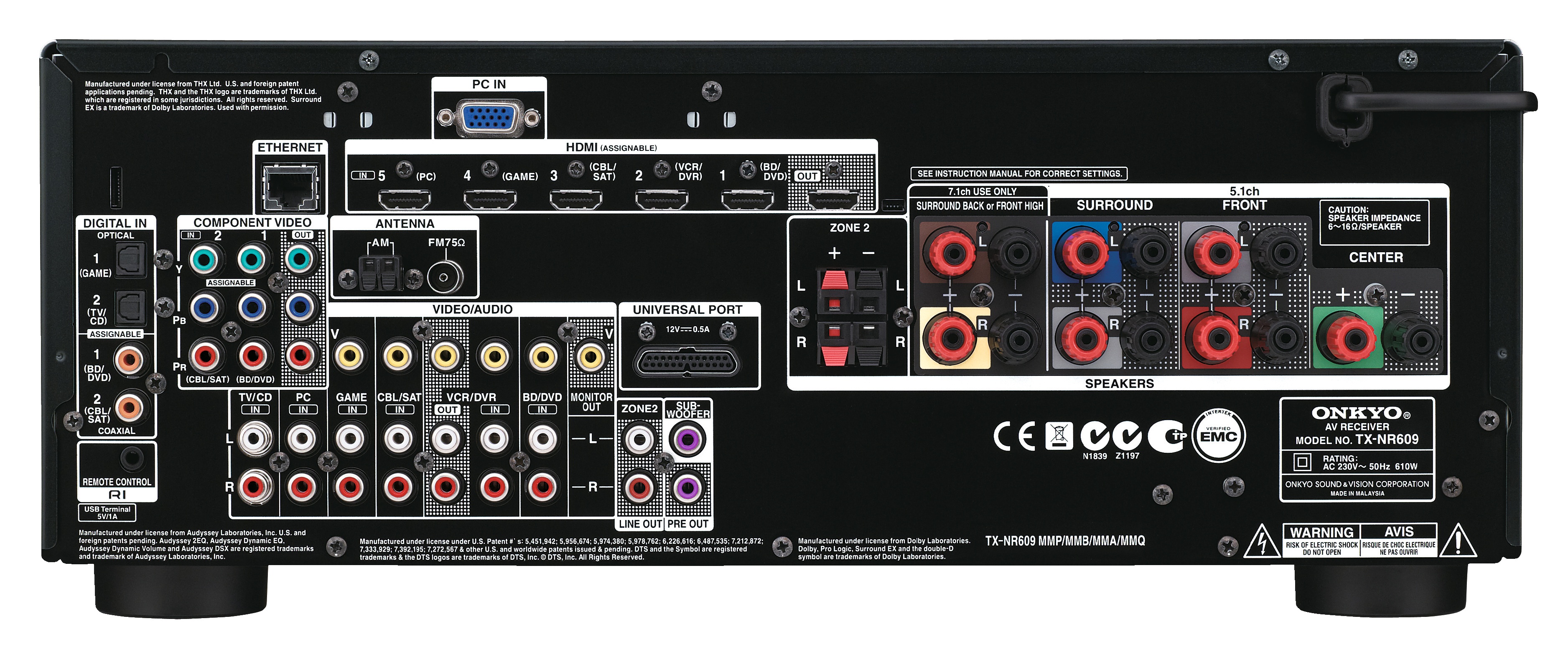

Hi,
ik heb sinds gisteren een 4K tv en wil van de oude setup af waarbij ik schakelde tussen de diverse apparaten middels de Onkyo TX-NR609 (géén 4K !).
Ik heb de Next rechtstreeks naar de Sony TV met een 4K compatible HMDI kabel, de Apple TV 4K is ook rechtstreeks naar de TV aangesloten met een 4K compatible HDMI kabel. De PS3 heb ik aangesloten met een HDMI kabel op de Onkyo omdat deze toch geen 4K ondersteunt.
Nu wil ik wél het geluid van de Next en de Apple TV via de Onkyo weergeven en ik heb begrepen dat dit middels ARC zou moeten/kunnen. Hoe sluit ik dit precies aan, is dat dmv een HDMI kabel van de Onkyo (VCR/DVR bijvoorbeeld) naar de ARC aansluiting op de Sony TV ?
Ik heb nu een glaskabeltje van de TV naar de Onkyo lopen, maar die doet waarschijnlijk niets met bovengenoemde setup of is dat ook aan de praat te krijgen (zou me wel werk schelen).
Ik ga eea bedienen met een Logitech Harmony zodat ik niet hoeft te jongleren met meerdere afstandsbedieningen.
Of zouden jullie het helemaal anders aansluiten en zo ja, hoe dan?

M.v.Veelen schreef op zondag 5 juli 2020 @ 12:07:
Nee. HDMI Out van de Onyko zal HDMI ARC moeten hebben (nu staat dat er veelal bij maar bij de 609 zie ik dat zo iets staan, de handleiding geeft wel aan dat HDMI ARC aanwezig is) en die sluit je aan naar de HDMI ARC van de TV. NoFi, maar dit zou toch gevonden moeten worden in de handleiding.
Wederom, handleiding? Daar moet in staan hoe je dat soort connecties werkend krijgt. Puur qua functionaliteit maakt het in deze niet uit of je S/PDIF gebruikt of HDMI ARC.
Indien mogelijk met een digitale kabel van de bron naar de receiver en niet via de TV. De TV als hub kan enkele nadelen hebben. Zo moet de TV altijd aan staan indien je deze als hub gebruikt. Voor video natuurlijk geen issue maar als ooit alleen even muziek wilt luisteren is het zonde. Tevens kan een TV beperkingen hebben in wat deze door-/uit kan voeren. Rechtstreeks vanaf bron naar de receiver heb je dat niet. Denk bijvoorbeeld aan het niet door kunnen gen van DTS. Verschilt per TV of dat het geval is. Sommige TV's sturen helemaal geen 5.1 door maar zetten terug naar 2.0. Even testen wat jouw TV doet. Indien deze DD en DTS 5.1 doorzet dan heb je niet de beperking van terugschalen. Ander dingetje is en blijft dat HDMI ARC (soms verplicht samen met HDMI CEC) hit or miss is. Het kan de ene dag werken maar de andere dag omvallen. Ik heb ook HDMI ARC maar gebruik gewoon een S/PDIF tussen TV en receiver.

Thanks, maar ik gebruik de TV toch verder niet als hub?
Next is aangesloten op de TV, ik wil alleen het geluid via de Onkyo weergeven.
Apple TV 4K is aangesloten op de TV, ik wil alleen het geluid via de Onkyo weergeven.
PS3 is aangesloten op de Onkyo, dit is geen issue van het beeld en geluid.
Radio luisteren doe ik gewoon via de Onkyo, dat is geen issue.
De S/PDIF heeft wat mij betreft ook de voorkeur en die is ook al aangesloten, maar ik zie niet hoe ik het geluid van de Next / Apple TV 4K uit de Onkyo krijg (kan dat wel op deze manier?).
Je verwijst naar de handleiding, maar dat is nogal een boekwerk en ik hoop eigenlijk dat iemand adhv de afbeeldingen al kan vertellen hoe / wat :-).

Het is de Sony Bravia AG8 65" en ik zie nog niet hoe ik dit op de Onkyo kan selecteren of in de Sony kan instellen. ;(
Edit: eigenlijk hoefde ik alleen op de TV aan te geven dat ik het geluid niet via de TV maar via het audiosysteem wilde weergeven.

Je kan met de functie "input assign" ervoor zorgen dat je optische ingang op je onkyo wordt toegewezen aan een input. Handleiding P44/P45 wordt dat uitgelegd.

Inmiddels is eea aangesloten en heb ik de optische kabel voor het geluid vervangen door een high speed HDMI kabel en ARC geactiveerd in de Onkyo.
Werkt gelukkig erg goed.
Ik heb echter een vraag mbt het surround geluid. Ik heb via de Youtube app op de TV een aantal demo filmpjes voor Dolby 5.1 gekeken en daarin doen de surround (rear) speakers niet mee. Ik heb diverse instellingen op de Onkyo geprobeerd en het lijkt bij ingang TV/CD met de "TV Logic" instelling het beste resultaat te geven als ik een stukje film bekijk / beluister. Het lijkt dan surround, al is het lastig goed te bepalen zonder overduidelijk stukje waaruit ik het goed op zou kunnen maken. De testfilmpjes laten echter nog steeds de rear-speakers met rust tot mijn spijt.
Wat zou ik nog kunnen doen mbt de instellingen om er zeker van te zijn dat het surround geluid volledig wordt ingeschakeld? En, staar ik me soms blind op die test-filmpjes op Youtube?

Echter, de rear speakers werken als ze alle 4 worden aangesproken, maar als de rear speakers 1 voor 1 worden aangesproken dan wordt het geluid weergegeven via de 2 links-rechts speakers.
Wat kan het nou zijn ?!?!?
Edit: bleek gewoon goed te zijn allemaal maar ik moest alleen de settings op THX (Cinema) zetten waarna ik een film heb gepakt met daarin een goed stuk surround (auto race) en alles is helemaal OK nu.
