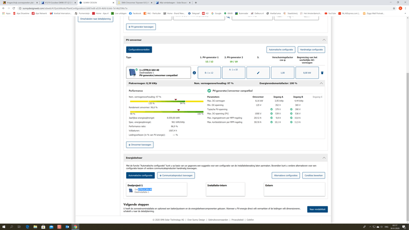

Als ik de specsheet van de SMA Sunny Boy 3.0 - 6.0 erbij pak is de max DC korsluitstroom 22A. Laten nu net heel veel gangbare panelen net onder de 11 zitten >:)
In Sunny Design staat er echter weer 20 ipv 22. :?
De Tripower's 3.0-6.0 hebben 18A volgens de PDF. Zou volgens de specsheet ook geen meerdere onafhankelijke strings per MPPT op mogen. Daar had ik me even vergist.
Een enkele 8.0 kan trouwens ook wel mooi met 22 panelen. Helemaal als je nog een stapje grotere panelen pakt. En daar kan MPPT A 30A aan als kortsluitstroom :9 Qua kosten zit de enkele Tripower 8.0 zo'n beetje gelijk met twee keer een 3,6 enkelfase (of 2.0 + 4.0), maar minder kabelverlies in huis en mooier invoeden, ook leuk voor autolader met load balancing.

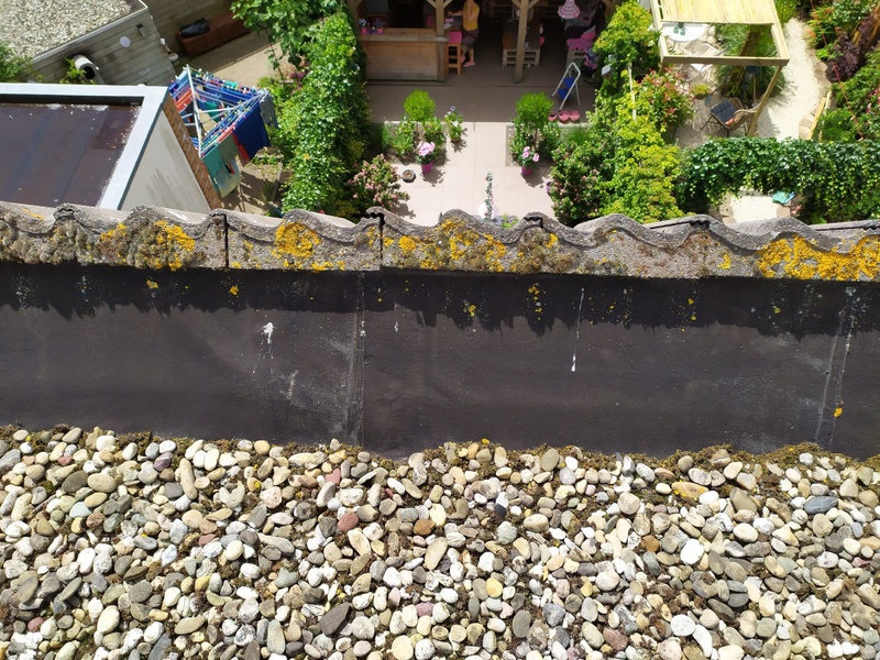

  • RGA1966
  • Registratie: Juni 2020
  • Laatst online: 07-08 08:41

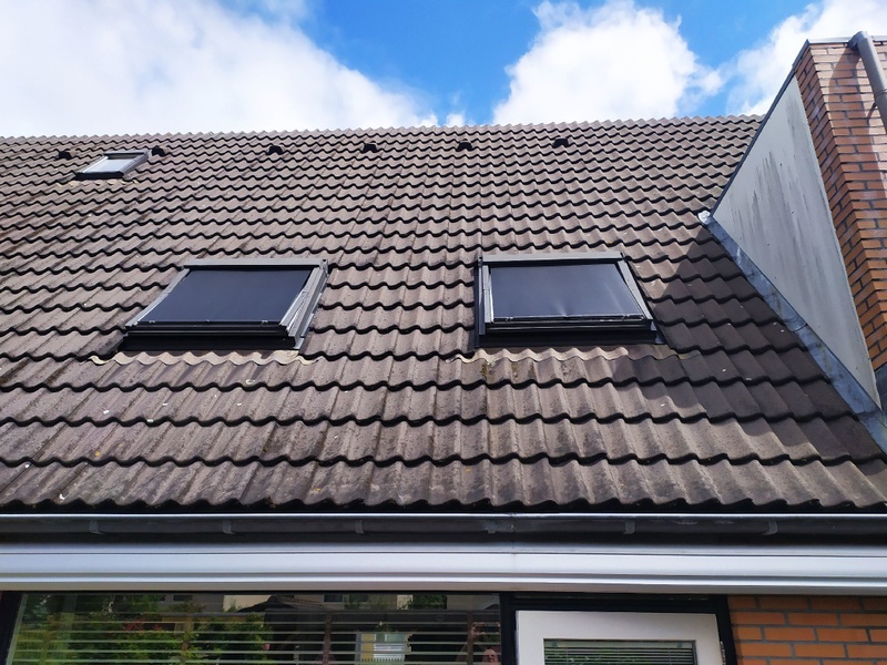

Misschien helpt dit plaatje,
Het grijze deel zijn de dakpannen op het zuidwesten (+/- 230 graden) en de overloop en slaapkamer (zolder) is het platte gedeelte met bitumen en grind wat vervangen gaat worden.
Afbeeldingslocatie: https://tweakers.net/i/wjKb6StDdfuOvcxtCoebnFBCjOE=/800x/filters:strip_icc():strip_exif()/f/image/l9VM1B96BVf6niAZ38dNpZR9.jpg?f=fotoalbum_large
Ik vind 5 of 6 panelen wel erg weinig met een 3 fase omvormer. Dan krijg je een erg laag DC voltage, maar als Sunny Design aangeeft dat het kan geloof ik het wel.
Als je toch al SMA wil valt de meerprijs voor een enkele 3 fase omvormer wel mee.

RGA1966 schreef op zondag 5 juli 2020 @ 09:12:
Die Funda plaatjes geven vaak een bovenaanzicht aan vanaf waar het 1,50m hoog is. Weet je zeker dat het pannendak niet nog verder doorloopt :?

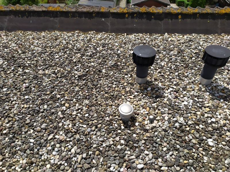

Verwijderd schreef op zondag 5 juli 2020 @ 11:38:
Het dak loopt zeker verder door naar beneden maar daar zitten 2 dakramen totale lengte vanaf nok naar beneden tot de goot is ongeveer 7 meter.
Boven de 2 dakramen heb ik ongeveer 4.3 meter (5.2 breed) Afbeeldingslocatie: https://tweakers.net/i/sSfT9Ynv9vq529Om3uMm3Z134_4=/800x/filters:strip_icc():strip_exif()/f/image/G47Y6gw3iQjiHgGxuH87Bv4n.jpg?f=fotoalbum_large

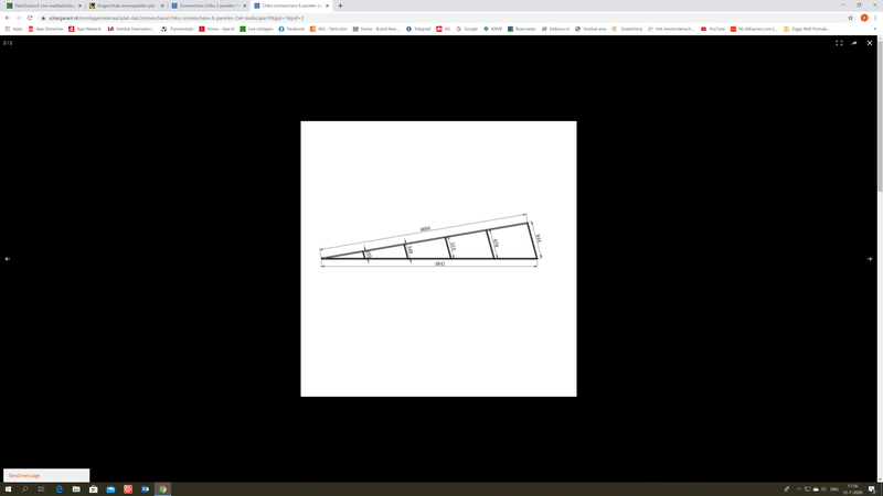

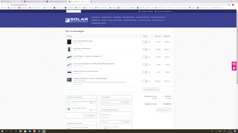

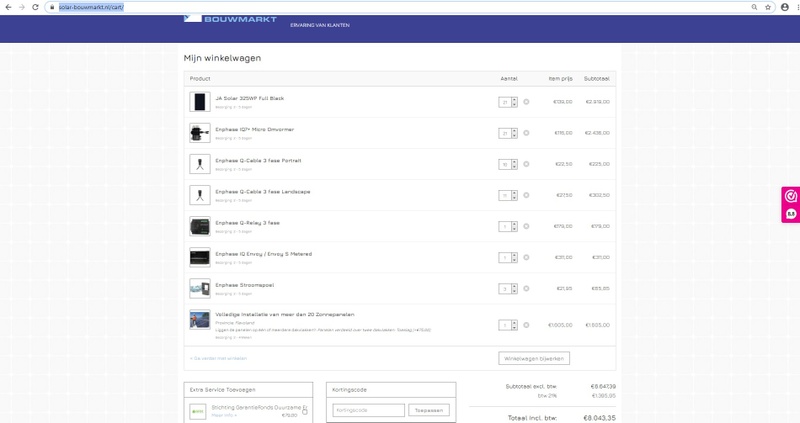

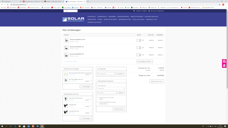

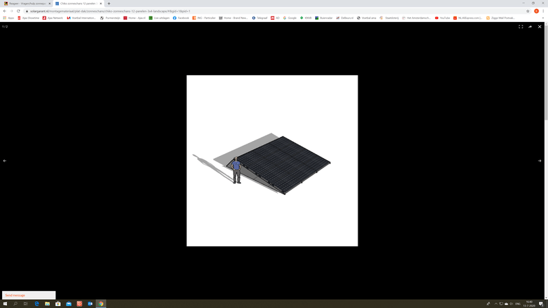

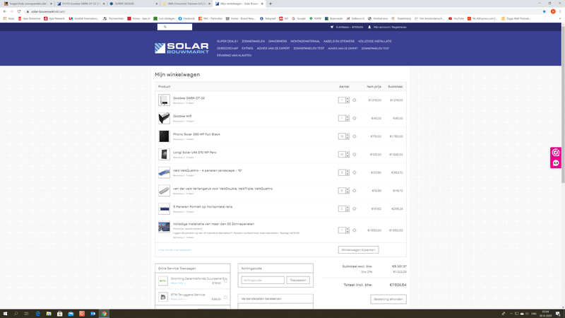

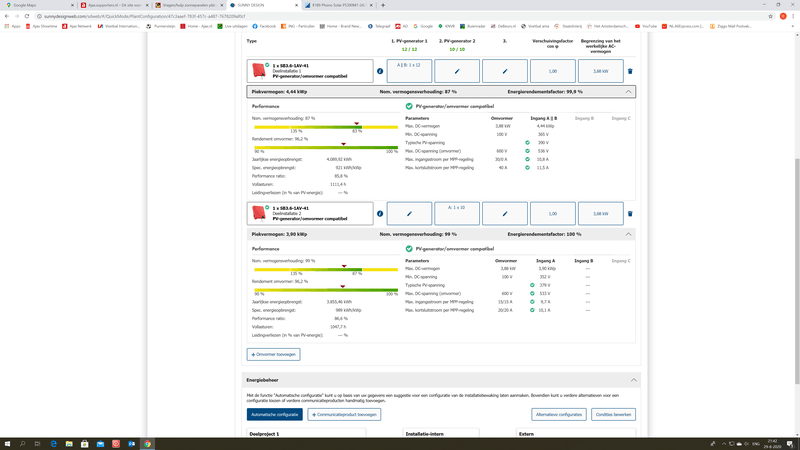

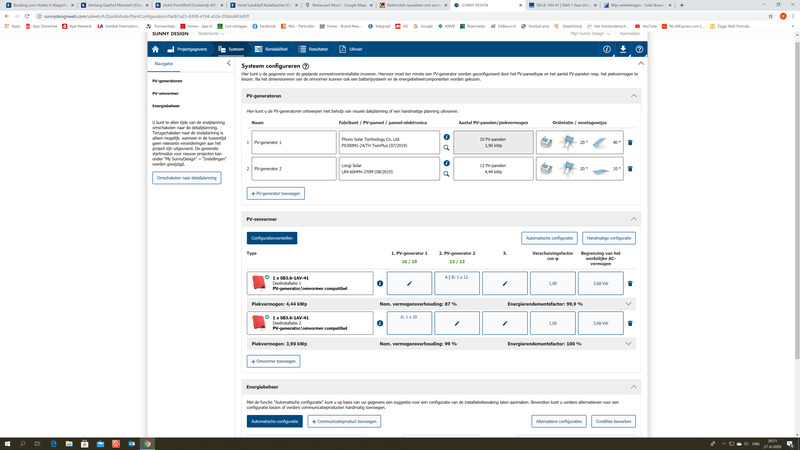

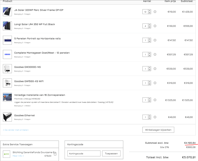

Even een opzetje gemaakt bij die firma winkelman ben ik dan klaar buiten de installatie om en de vervanging van de meterkast?
Afbeeldingslocatie: https://tweakers.net/i/8LscvQgiTxQ3pnVTeWhGMABgdkc=/800x/filters:strip_exif()/f/image/YOeqU4dbPqiLQyRCVIeAdWEK.png?f=fotoalbum_large
RGA1966 schreef op zondag 5 juli 2020 @ 12:24:
Boven de 2 dakramen heb ik ongeveer 4.3 meter (5.2 breed) [Afbeelding]
Ik bedoel; is het platte deel niet juist kleiner? Of zit de 1,5m grens gewoon niet in het plattegrondje :?
RGA1966 schreef op zondag 5 juli 2020 @ 12:39:
Dan moet het platte dak dus iets meer ruimte bieden als 6 meter?
Ja
RGA1966 schreef op zondag 5 juli 2020 @ 13:12:
Vanwaar opeens de andere duurdere panelen :?
  • busscherski
  • Laatst online: 24-11 22:25
Met 2 enkelfase omvormers hoef je geen Panasonic panelen te nemen, maar het mag wel. Daarnaast is Panasonic niet altijd goed leverbaar, ik zou gewoon een goedkoop merk kiezen.
Met AEG betaal je vooral voor de merknaam, het is alleen een stickerplakker.

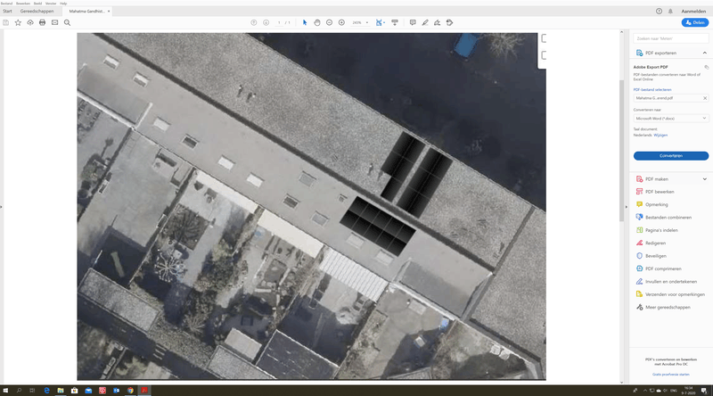

En de laatste offerte is ook binnen met een legplan,
Ons aanbod aan u:
- Compleet zonnestroom installatie met 21 panelen, totaal 6720 Wattpiek (Wp):
 21 stuks zonnepanelen á 320Wp , fabrikant LEAPTON Black , of een gelijkwaardig
paneel
 1 stuk SolarEdge 3 fase omvormer. Incl. monitoring
 Inclusief SolarEdg Power optimizers
 1 stuk montage systeem voor plat dak; inclusief benodigde ballast , en 1 stuk montage
systeem voor schuin pannen dak.
 AC bekabeling vanaf de omvormer naar de meterkast, en extra groep
 Volledige all inclusive installatie
 Na opdracht zal er een SCHOUW plaatsvinden om het AC traject en legplan te
beoordelen, bepalen.
 Bij opdracht moet u zich zelf aanmelden op www.energieleveren.nl en het
stappenplan volgen.
 Inclusief werken op hoogte > 8 meter
 Exclusief dak doorvoer, we gaan er van uit dat we een bestaande dak- doorvoer
kunnen gebruiken (anders volgt er een meerprijs)
Totaal te leveren en te monteren voor het totaal bedrag van :
€ 10.176 , --
inclusief 21 % btw
Afbeeldingslocatie: https://tweakers.net/i/Pk62aNeMmMTpwFfjw1rliyN6NOY=/800x/filters:strip_exif()/f/image/J8jvlD8md87oD3w0akD8HtWv.png?f=fotoalbum_large
Er zit dus een soort ventilatiepijp maar hoe groot weet ik niet en voor mijn gevoel kunnen de panelen nog iets naar rechts.
[ Voor 6% gewijzigd door RGA1966 op 09-07-2020 18:03 ]

  • AUijtdehaag
AUijtdehaag
Belachelijke offerte.
Ik heb me even uitgeleefd met het kwalitatief veel betere Enphase en een bekend merk zonnepaneelfabrikant:
Afbeeldingslocatie: https://tweakers.net/i/QYZIeCDV9EGekkHlRqcBG0JMWR8=/800x/filters:strip_icc():strip_exif()/f/image/UfAMxOcghI7Uh635aAy117it.jpg?f=fotoalbum_large
edit: ik ben de bevestiging vergeten. Komt nog een 1000 euro bij, maar dat is nog altijd 1000 goedkoper solaredge + onbekend merk panelen..
[ Voor 16% gewijzigd door AUijtdehaag op 09-07-2020 17:17 ]

Stel dat die pijp wat schaduw veroorzaakt dan zal dat waarschijnlijk vanaf 15.00 uur (gokje) zijn op 2 panelen?
  • AUijtdehaag
AUijtdehaag
Eerder op 1 paneel, want de zon staat niet meer op de andere kant (van het oost paneel.)
Je kan jezelf flink wat geld besparen als je gewoon een string omvormer neemt met 2x mppt ingang
En dan alles richting zuid (west)
Op een goodwe of SMA (als je makkelijk zelf wilt loggen). Die hebben al schaduwmanagement.
Het oost/west op je platdak, gaat echt niet veel meer brengen. Enkel hoge kosten vanwege 2 omvormers of optimizers of micro omvormers
[ Voor 72% gewijzigd door AUijtdehaag op 09-07-2020 17:24 ]

Zojuist toch maar het dak op gegaan en wat maten en foto's gemaakt.
Diepte 5.2 m
Breedte 5.4 m
Afbeeldingslocatie: https://tweakers.net/i/5yHGyb9wIUffmKCzBepUyBbZu-E=/800x/filters:strip_icc():strip_exif()/f/image/LDYOjjuE04I42qS2Vmq4MoZp.jpg?f=fotoalbum_large
Grote pijp
Hoog 45 cm
Doorsnede bovenkant 25 cm
110 cm vanuit de schuine rand met dakpannen
50 cm vanuit de buren (inclusief de pijp dus 4.90 m ruimte richting de andere buren)
Afbeeldingslocatie: https://tweakers.net/i/iY1Hg2pPdQbvf-9Y3Gpu9deUcks=/800x/filters:strip_icc():strip_exif()/f/image/h89U8kqaEhWDnpRz0JTrLilg.jpg?f=fotoalbum_large
Dakrand
50 cm hoog tot bovenkant dakpan en loopt schuin omhoog.
Afbeeldingslocatie: https://tweakers.net/i/P3vDuHULWjqRrQe88zaWlYeVyXM=/800x/filters:strip_icc():strip_exif()/f/image/8WILxOgj7X4WCaQmNch0rOOZ.jpg?f=fotoalbum_large
Kleine pijpje is 15 cm hoog en doorsnede 18 cm

kleine pijpje ligt op 170 cm vanuit de schuine rand
  • RGA1966
Schaduw van de grote pijp zie je al op het dak genomen rond 13.45

Zou ik nu met deze zonneschansen 11 panelen kwijt kunnen?
De set van 1x3 tot aan de kleine pijp ( dakrand tot pijp 3.35 m )
De set van 2x4 over de diepte van 5.2 m.
Dan hebben er waarschijnlijk 2 panelen last van een ietsepietsie schaduw van de grote pijp het 1e paneel van de 1x3 na 15.00 uur en het 2e paneel van de 2x4 ?
Afbeeldingslocatie: https://tweakers.net/i/LDoXUXxF5sfQvGVEyxqPuoI4_gU=/800x/filters:strip_exif()/f/image/NGLwDXpoBCuNJ1wOQTlLQwDT.png?f=fotoalbum_large
Afbeeldingslocatie: https://tweakers.net/i/pnAJlosnGLHvmlzUbDROmKAQgS8=/800x/filters:strip_exif()/f/image/xlDLXjDFiIi747xyGBEQhwAI.png?f=fotoalbum_large

Als ik een 3x4 landscape zou doen met die chiko zonneschans en ik laat het paneel linksonder weg dan kan ik er toch 11 kwijt zonder dat die pijp me in de weg zit?
Afbeeldingslocatie: https://tweakers.net/i/3tCg0m5x2vccPuqraQ5rfKA6Tl8=/800x/filters:strip_exif()/f/image/x9ky8zCIxQq7CfK14yY2c3QN.png?f=fotoalbum_large
Afbeeldingslocatie: https://tweakers.net/i/4VyWL-Mouqm6JmX_YiX-x8R6xjw=/800x/filters:strip_exif()/f/image/joI1CzmFWG9wa7k3PH6fF1yn.png?f=fotoalbum_large
Dak is 5.20 m diep dus dan heb ik 1.30 m over 65 cm voorkant 65 cm achterkant ik zou het geheel zelfs nog iets naar de kant van de dakpannen kunnen zetten want daar zit die rand en is ook het laagste punt van de zonnepanelen dus minder gevoelig voor wind als de achterkant?
[ Voor 8% gewijzigd door RGA1966 op 13-07-2020 17:03 ]

We hebben inmiddels een offerte voor nieuw dakbedekking geaccepteerd alleen nog niet bekend wanneer dit gaat gebeuren maar ben er nu wel grotendeels uit wat er aan zonnepanelen moet gaan komen denk ik.....
Heb dit tot nu toe uitgezocht maar heb nog wat advies nodig wat betreft de omvormers.
Afbeeldingslocatie: https://tweakers.net/i/KdnYBP8w7ieqU8tA0QmcmPmL1BI=/800x/filters:strip_exif()/f/image/t1dHzKxDms47h3F7Q2QXDlr2.png?f=fotoalbum_large
Sunnydesignweb geeft het volgende aan
Afbeeldingslocatie: https://tweakers.net/i/Np4dcXWUnECFjkX67oDHdC56s_A=/800x/filters:strip_exif()/f/image/PnrlrEBb37KzbkUUJD3IAnnt.png?f=fotoalbum_large
Afbeeldingslocatie: https://tweakers.net/i/rHJc6GnprmCwWMvyJeRolUs9WZA=/800x/filters:strip_exif()/f/image/kMmcB3ESdag48KMhEb3qCXJd.png?f=fotoalbum_large
Nu zou ik naar de goodwe willen gaan maar welke van deze 3 bovenstaande als ik het goed zie en begrijp en waarom misschien 1 of 2 trackers en hoe zit het nou met de wifi wel of geen extra module aanschaffen?

Deze ook nog even.....

  • busscherski
Ik heb niet het hele topic overnieuw gelezen maar heb je nu of ga je binnenkort de aansluiting aan laten passen naar 3 fase?
2 daken, en op elk dak staan alle panelen dezelfde kant op?
Want in dat geval zou een 3 fase omvormer verstandiger zijn denk ik. Of is dat niet handig qua bekabeling?
Anders is je huidige selectie met twee enkelfase omvormers een goede optie.
3.6 kW enkelfase is er bij Goodwe en SMA alleen met 2 trackers, dus die neem je dan. De 3 kW versie lijkt een tikkeltje licht, dan top je wat meer af, dat kun je prima simuleren met Sunnydesign.
2 x de Goodwe 3600 dus.
Of je een losse Wifi of LAN module nodig hebt staat wel in de beschrijving toch?

  • busscherski
Dan is een 3 fase omvormer toch veel logischer?
https://www.solar-bouwmarkt.nl/omvormers/goodwe/3-fase/
Forceer even een 3 fase omvormer in Sunnydesign. Vergelijk even de jaaropbrengst tussen de 6 kW en 8 kW versie.
Misschien is de opbrengst van een 3 fase omvormer net 10 kWh per jaar hoger of lager dan met 2 enkelfase omvormers, vergelijk maar even.
Als je geen optie ziet voor 3 fase moet je even de juiste netaansluiting selecteren bij de 'startpagina'.
  • RGA1966
Deze dan maar even handmatig toegevoegd de 6 kw doet het niet
Afbeeldingslocatie: https://tweakers.net/i/epWlly1xQpNtQOPmzMq1EnMF9Is=/800x/filters:strip_exif()/f/image/Poa7a93STLYoAnIqMEo8YKFm.png?f=fotoalbum_large
  • RGA1966
Dus even op een rijtje 3 fase omvormer tov 2x 1 fase omvormer,
Iets meer opbrengst
1 apparaat ipv 2
Iets goedkoper
Zijn er nog meer voor/nadelen?
Als ik dan een deel van de kosten van de aanpassing van de meterkast meeneem (komt ook nog airco en EV) dan kom ik op 0,81 cent/kWh.
[ Voor 32% gewijzigd door RGA1966 op 30-08-2020 03:03 ]

Afbeeldingslocatie: https://tweakers.net/i/sip7d19bmaBrVHBkNZWqlcXseIA=/800x/filters:strip_exif()/f/image/gaZLo5d7LiM85O1QmWbhGrVp.png?f=fotoalbum_large
  • busscherski
Denk er wel aan dat Longi panelen 1.05 m breed zijn. Past dat met dit bevestigingsmateriaal?
Bevestigingsmateriaal is vaak bedoeld voor panelen van max 1.01 m breed.
  • RGA1966
busscherski schreef op zondag 30 augustus 2020 @ 07:18:
Deze zijn 1038 mm.
https://www.solar-bouwmar...-perc-copy-111696494.html
  • busscherski
Ik zie nu dat je daar al rekening mee hebt gehouden.
Als je zeker weet dat het allemaal past kun je wat mij betreft op bestellen klikken.
