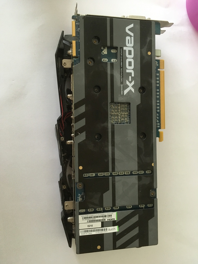

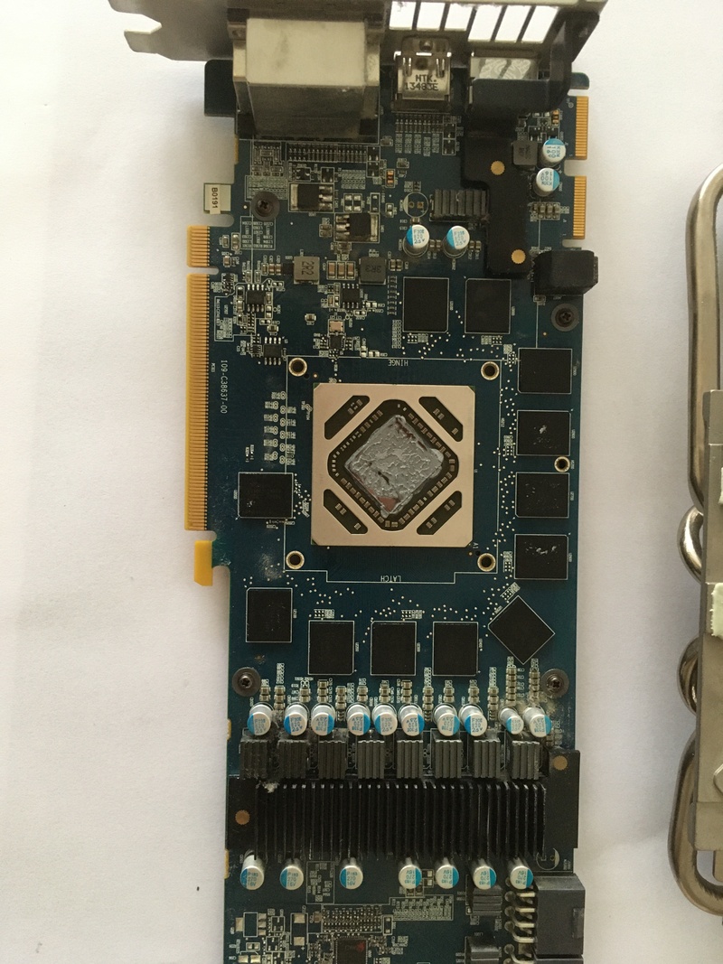

Het probleem is na even op de pc maakte niet uit wat mijn pc vast liep en er of een blauwige punten of 2 dikke verticale strepen op beeldscherm kwamen. Na reboot probleem soms weer even verholpen.
Probleem gaan zoeken. Gevonden in videokaart.
Dit door mijn beeldscherm op het moederbord aan te sluiten En videokaart er uit. Pc deed het. Game ging niet meer.

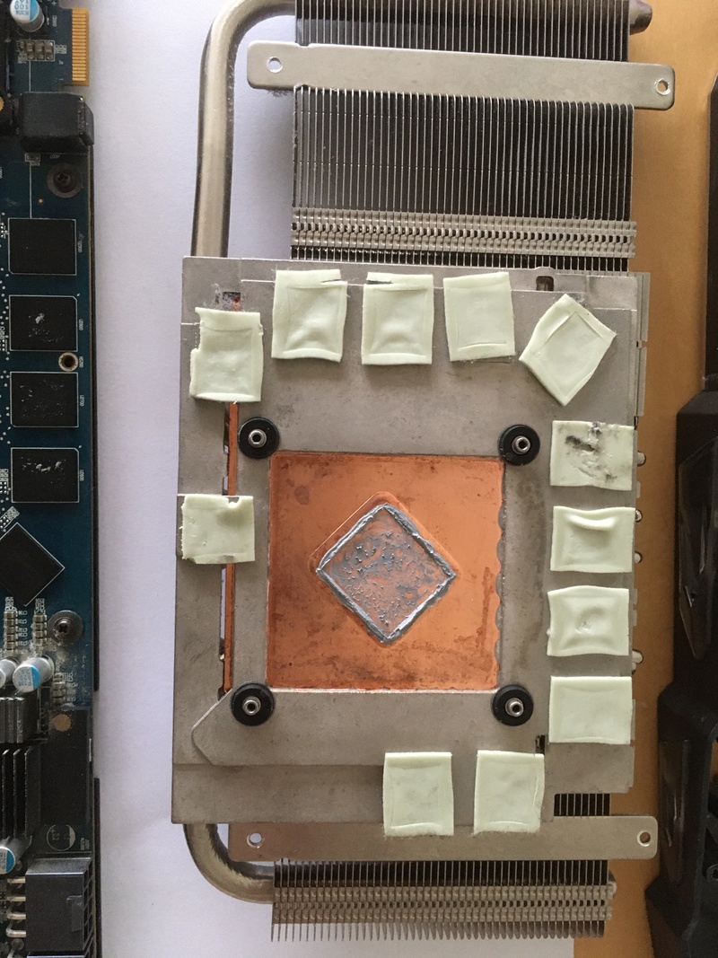

Nu op YouTube een filmpje gezien om videokaart Uit elkaar te halen. Dit gedaan en naar mijn idee lijkt de koelpasta op te zijn kan dit?
Welke pasta is aan te raden?

Foto videokaart

De koelpasta is niet op.
Waarschijnlijk is je gpu aan het overlijden.
Je kan proberen om je gpu schoon te maken. nieuwe koelpasta erop en hopen dat het probleem zat in een te hete gpu door stof.
Ook al je drivers met ddu wissen en opnieuw installeren wil wel eens helpen.
Maar als ik je probleem zo lees is het een overleden gpu.
Meer kan je eigenlijk niet doen

Jep, die is dood aan het gaan.
Weinig aan te doen, soms tijdelijk te fixen door met een trucje in de oven. (google)
Heb ik meerdere malen een overlijdende 460 mee terug gehaald, maar het was altijd tijdelijk.
Nieuwe GPU kopen is de enige echte oplossing.
