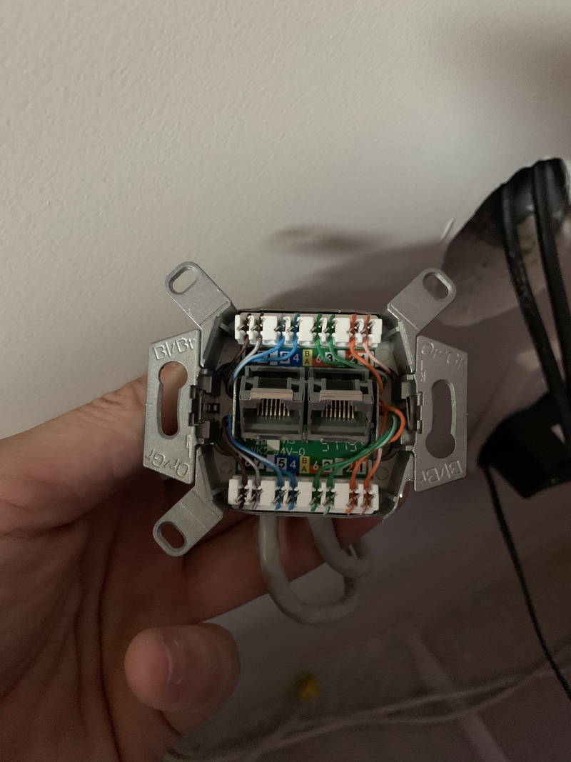

Beste leden,
toch maar hierop aangemeld en hopelijk een oplossing.
Ik ben een thuis netwerk aan het aanleggen,
modem/router vanuit de meterkast naar een utp wcdt met 2 uitgangen.
linker uitgang werkt en heeft direct verbinding waar ik een kabel ook instop.
rechter uitgang werkt niet.
heb een utp tester erbij gehaald en krijg, als ik een kabel in de wcdt stop toch alle 8 lampjes die netjes branden.
maar toch krijg ik zodra ik deze vanuit de utp wcdt (rechterkant) in een tvkastje of playstation stop geen verbinding. (rechter uitgang)
rara politiepet 🤷🏽‍♂️
je zou zeggen alle 8 lampjes branden dus kabel is goed.

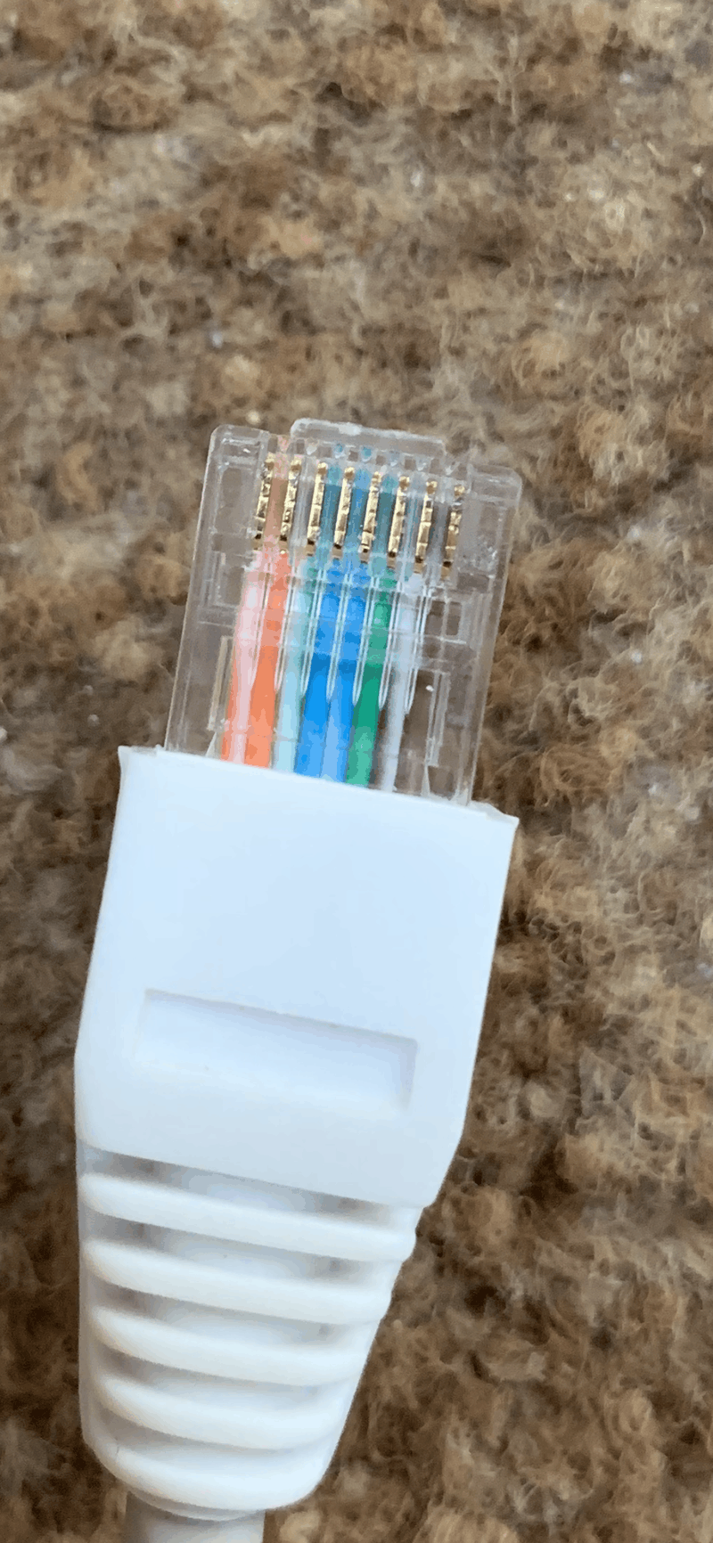

Wat voor tang heb je gebruikt om die stekker te crimpen? De kontakten zien er behoorlijk mishandeld uit

Brahiewahiewa schreef op vrijdag 3 juli 2020 @ 17:41:
een lsa tool voor de utp wcdt
en een krimptang voor de connector maar idd het lukte niet in 1x haha

Nu het rare,
ik heb eventjes weer alles opengedraaid en gekeken welke rij welke kant was van de utp wcdt.
Ik dacht namelijk bovenste rij is een kant en de onderste rij is 1 kant.
Wat schepte mijn verbazing toen ik het testte met een kabeltje los te trekken:
linksonder vd utp wcdt en rechtsboven vd utp wcdt is de linker uitgang (tv bleef het doen) reat vd kabeltjes was los...maar het groen/oranje kwam van 1 kabel en de bruin/blauw vd andere kabel.
dus ik dacht nu heb ik het! :
linksonder en rechtsboven 1 kabel alles aansluiten en rechtsonder en linksboven de andere, maar hetzelfde effect: alleen de linkerkant doet het.
misschien een slechte utp wcdt?! een nieuwe gepakt, wederom hetzelfde.
kun je het nog volgen? haha

k0entje schreef op vrijdag 3 juli 2020 @ 18:27:
Hoe kan dit dan ooit goed geweest zijn volgens je kabeltester? :?
Zal het antwoord maar vast erbij geven: dat kan niet als je draden op de verkeerde contacten had zitten.
Lijkt me dat een rij (boven of onder) gewoon bij een poort hoort.
Maar een kabeltester meet alleen dat er een verbinding is, dit is geen garantie dat het een goede verbinding is. Denk toch dat het met de componenten of montage is fout gegaan. Zowel de RJ45 stekker als de draden in de LSA strook zien er inderdaad mishandeld uit. Draden lijken naar mijn idee wat ver ont-twist in de contactdoos. En heb je wel RJ45 stekkers geschikt voor stugge bedrading gebruikt?

Xander schreef op vrijdag 3 juli 2020 @ 18:43:
geen idee maar toch is/was het zo haha daarom kwam ik er ook niet aan uit...
want de tv bleef aan en rechtsboven en links onder waren alleen vastgeklikt in de lsa strook ;)
ben t niet mee eens dat in de lsa strook het er gehavend uit ziet want daar ziet het er netjes uit naar mijn mening, dat de connector daarin tegen er gehavend uitziet ben ik t mee eens dus ga ik morgen een nieuwe opzetten.
heb de RJ45 stekkers gewoon van een bouwmarkt genaamd met een H***
Q-link cat5e maar daar kan t niet aan liggen want de “linkerkant” doet het gewoon goed
[ Voor 6% gewijzigd door k0entje op 03-07-2020 19:13 ]

  • Xander
  • Laatst online: 17:39
k0entje schreef op vrijdag 3 juli 2020 @ 19:11:
Nee het is niet zo.
Je TV werkt waarschijnlijk prima op 100mbit en daarvoor heb je maar 2 paren nodig, oranje en groen (pin 1, 2, 3 en 6).
Dus de strook boven hoort bij de outlet waar je de TV op had aangesloten.
Aan weerszijden van de messen lijkt er een hele deuk in de draad gedrukt te zijn. Bij alle draden. Mijn LSA tang doet dat volgens mij niet. ;)
Met die logica kan het nergens aan liggen, want je hebt toch beide kanten hetzelfde gedaan? Gefeliciteerd, dan werkt het ook allebei! ;)

Xander schreef op vrijdag 3 juli 2020 @ 19:24:
Nee het is niet zo.
die deuken zie ik idd wat je bedoelt, maar zachter kan ik niet drukken want dan knipt hij het stukje er niet af maar zal morgen nog eens opnieuw gaan proberen, kabel zat.
maar dat ivm de tv dat had ik niet over nagedacht, goeie tip

  • Xander
k0entje schreef op vrijdag 3 juli 2020 @ 19:28:
Dan ligt het misschien aan je gereedschap. :)
Wil niet beweren dat het probleem hier aan ligt, maar het viel me op.
Ik heb ook het idee dat je de twist onnodig ver uit de draden hebt gehaald. Dat moet je ook proberen te voorkomen.

Beste mensen, ik zou eventjes laten weten maar was t alweer vergeten.
Maar het is gemaakt, ik heb het rustig opnieuw gedaan en een nieuwe connector erop gezet en nu doen beide uitgangen het.
iig bedankt voor de reacties
