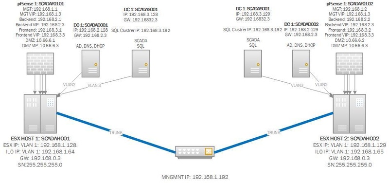

Ik heb nog eens gekeken en vond nog ergens een link naar een simpele how-to:
https://automatech.com/wp...-Server-2012-R2-Final.pdf

The_Butler schreef op zaterdag 4 juli 2020 @ 11:56:
...Je komt voor advies op tweakers om een service en aan het eind van de discussie loop je weg met een nieuwe architectuur.
Duidelijke omschrijving. Waar ik een paar key-punten uit haal.
  • Het moet veilig, wat onderverdeeld is tussen werkstations en servers.
  • Er moet een methodiek van "externe" toegang komen.
  • Het moet stabiel zijn.
  • Het moet integer zijn.
Je kan al zien dat dus de basis behoefte niet in techniek zit (wee moeten dit gebruiken, om dat te doen). Waardoor je zaken netjes kan opsplitsen in deel projecten.
Je wilt een aantal zaken regelen met behulp van Active Directory. Op zich niks mis mee, zou ook mijn eerste keuze zijn wanneer je in een Windows omgeving zit. Dus niks mis mee om op verder te borduren. Echter zou ik toch ook even kijken naar andere oplossingen. Zeker om het aantal aanvalsvectoren te vergroten, waardoor hacken van het systeem moeilijker wordt.
Even uitgaande van de volgende configuratie:
Active Directory - je wilt een integer, redundant systeem, wat natuurlijk niet via "gaten" in andere software aangevallen kan worden.
Database server - Dit moet ook een veilig systeem zijn, en een integer systeem.
Scada server - Deze server moet veilig zijn en dubbel uitgevoerd.
Werkstations - Beheerd met group policies en dergelijke.
Mijn aanpak, met beperkte middelen, zou het volgende zijn:
1. Virtualiseer
2. Verdeel
Ik zou eerst definiëren welke omgevingen ik heb. Aan de hand van dit zou ik een aantal "VLANs" de lucht in trappen:
VLAN1 - Beheer
VLAN2 - Backend
VLAN3 - Frontend
VLAN666 - DMZ (als dat er is)
Daarnaast zou ik deze VLAN's op de 2 fysieke servers beschikbaar maken, netjes via 2 adapters per server, of eventueel adapters 4 per server.
Ik zou zelf geen Hyper-V nemen, reden is niet nodig. Pak gewoon de gratis ESX versie. Je hebt 2 hosts, dus waar praten we over. Wil je er een cluster van maken, kan dat later ook nog. Gewoon upgraden.
De beheer interface van ESX en de (R)ILO/AMT/... interfaces van je hosts en je Switches stop je in dit VLAN, VLAN 1 dus.
Op je eerste host tuig je een pFSense VM op, die zorgt tussen het verkeer van de VLANs, eventueel een tweede op de tweede host. pFSense kan zonder problemen verkeer routeren, maar wel lekker veilig.
(https://docs.netgate.com/...ng-high-availability.html)
Je tweede actie wordt twee domein controllers. De eerste wordt een full Windows installate, de tweede wordt een core only. Deze komen in de backend VLAN. Benodigde poorten worden via de pfSense open gezet naar de domein controllers, zoals DNS, DHCP, AD Services.
De derde actie wordt inrichten van de SCADA servers in het frontend VLAN. Deze installeer je op de twee nieuwe virtuele machines. En die geef je lekker veel geheugen en cores. Omdat je maar 2 standaard licenties hebt mag je maar 4 Windows VM's installeren. Daarom wordt Stap 4 uitgevoerd op deze servers.
De vierde actie is inrichten 2 x SQL Server en bouw een always-on cluster op de twee Windows VM's waar scada op staat. Voordeel is, wanneer 1 host/server weg valt, alles blijft draaien.
Ik heb even wat snel zitten schetsen...
Afbeeldingslocatie: https://tweakers.net/i/9FJM3KNbaPn20o6oRB24xU867RA=/800x/filters:strip_icc():strip_exif()/f/image/28kkNe4vmHQ6TJnhgNfhyLkj.jpg?f=fotoalbum_large

Wat zijn nu exact je requirements? Ik leest iets over remote access, toegang tot een ERP systeem, iets met security en dan ook nog redudantie.
Precies voor industriele toepassingen is een (semi) industrie standaard ontwikkeld door Cisco en Rockwell. Deze heet heel toepasselijk "Ethernet to the Factory". Deze standaard gaat héél ver, en misschien wel te ver voor jullie requirements, maar ik zou er toch even met een schuin oog naar gaan kijken. :)
Ethernet-to-the-Factory 1.2 Design and Implementation Guide
MCSE NT4/2K/2K3, MCTS, MCITP, CCA, CCEA, CCEE, CCIA, CCNA, CCDA, CCNP, CCDP, VCP, CEH + zwemdiploma A & B

Bedankt voor je heldere uiteenzetting! Ik hebnogal veel op me'n bord op dit moment maar zal hier later zeker op terug komen.
