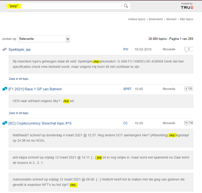

Als ik op het forum zoek op bijvoorbeeld Jeep dan krijg ik een pagina vol resultaten met Jep. Het gebruik van quotes maakt geen verschil en ook tussen de opties kan ik niets vinden om af te dwingen dat er gezocht wordt op alleen de daadwerkelijke zoekterm.
Repro steps:
- Ga naar https://gathering.tweakers.net/
- Type in het zoekvak het woord Jeep en enter
De resultaten zijn overwegend voor posts met het woord Jep.
Heb getwijfeld tussen bug of featurerequest, maar lijkt me dat dit een bug is.

Mag ik dit nog een keer onder de aandacht brengen? Het is op dit moment niet mogelijk om te zoeken op termen als Jeep of quads. Jeep resulteert in resultaten met het veel vaker voorkomende woord "jep". Zoeken op quads geeft alleen resultaten met "quad" als in quad core.
Als dit 'stemming' is dan denk ik niet dat de implementatie goed werkt. Maar belangrijker, het valt niet te omzeilen door aanhalingstekens te gebruiken. Feitelijk maakt dit de zoekfunctie stuk voor minder voorkomende termen.
Zou dit opgelost kunnen worden?

Volgens mij kan stemming voor bepaalde termen wel uitgezet worden, dus daarmee zou jeep/jep voorkomen kunnen worden (@ACM ?)
Maar het probleem met "quad" lijkt me lastiger; dat is gewoon een woord wat meerdere betekenissen heeft. Dan zal je denk ik toch gewoon je zoektermen moeten uitbreiden of specifieker binnen bepaalde fora of onderwerpen moeten gaan zoeken.

crisp schreef op woensdag 31 maart 2021 @ 10:55:
Ik zoek niet op quad maar op quads, ander woord en een andere betekenis. Dit is dus precies het probleem. :)

Ik denk dat je de complexiteit van "onze" zoekfunctie overschat. :) Een Google begrijpt de betekenis van een woord uit de context, die kan bijvoorbeeld onderscheiden of het gaat om een spiergroep, merk luidsprekers, klein open voertuig of betekent dat er ergens vier van zijn (quad core).
De zoekfunctie op Tweakers doet dat niet. Als je op "quad rijden" zoekt krijg je ook quotes van gebruiker Quad die het woord "rijden" of zelfs "reden" bevatten.
Afbeeldingslocatie: https://tweakers.net/i/c8VQ6JENNgSD1sXSPZB-g0PV7OI=/800x/filters:strip_exif()/f/image/hZDituqAou1rpdnZtLaxx6dG.png?f=fotoalbum_large
Wat ook een mooi voorbeeld is trouwens. Natuurlijk kun je zeggen dat "reden" de verleden tijd van "rijden" is dus in de zoekresultaten terug zou moet komen, maar in deze context heeft "reden" de betekenis van "waarom iemand iets doet".
Anyway, "redenen" genoeg waarom je dit gedrag wilt kunnen bypassen en op een letterlijke term zoeken. :)
Klopt en dat hebben we ook voor diverse woorden wel gedaan. Jeep zou daar bij kunnen.
Betekent dan wel ook een complete herindexering, anders heeft het geen nut. Dus dan kunnen we beter gelijk wat meer van dat soort termen verzamelen.
Marc H schreef op woensdag 31 maart 2021 @ 11:01:
Of nog veel simpeler, als je quotes gebruikt alle "Intelligente" zoekopties negeren en gewoon precies zoeken wat opgegeven is. Dat moet toch niet te moeilijk zijn.
Dat moet uiteindelijk in de zoek-index verwerkt worden. Die dan voor alle dergelijke woorden 2 varianten op moet slaan.
Al met al wordt ie daar veel groter door; een term wordt opgeslagen met de tekst en een aantal keer dat ie in de tekst voorkwam. Het stemmen zorgt effectief ook voor in absolute zin minder unieke woorden per "document" en daarmee een kleinere database.
Een grotere database is niet per se een probleem, maar de snelheid van zoekopdrachten zal daar wel negatief door worden beinvloed.
Bovendien is het dan weer lastig te combineren met zinnen waarbij de eventuele woordstemming je weer niet uitmaakt.
Jazzy schreef op woensdag 31 maart 2021 @ 12:55:
Zij hebben inderdaad wat meer mankracht, rekenkracht en motivatie (het is hun core business) beschikbaar voor 'natural language processing'. Maar ook Google zal dat lang niet altijd goed doen, ook bij hun zie ik vaak genoeg dat bijvoorbeeld het effect van stemming negatief uitpakt voor de resultaten.
Bijkomend nadeel is dan ook nog eens dat de vrijelijk beschikbare NLP voor de Nederlandse taal vaak flink achterloopt op dat voor het Engels. En dat Lucene (onze zoek-database) ook dat weer tamelijk beperkt ondersteunt.
En dat dan weer los van het feit dat hier Nederlands, Engels, andere talen en ongebruikelijk (vanuit NLP gezien) jargon door elkaar gebruikt worden.
Jazzy schreef op woensdag 31 maart 2021 @ 11:02:
Nee, niet hetzelfde. Bij Jeep en Jep wordt ten onrechte Jeep zodanig gestemmed dat het samenvalt met Jep.
Quads is gewoon het meervoud van quad. En het is een afkorting voor quadriceps. Als je alleen op quads zoekt is het dus ook onbekend welke van de twee je bedoelt; maar de stemming is inderdaad zodanig dat het je dan de enkelvoudversie geeft...

Wat er normaliter gebeurt, zeker bij zoveel tekst, is dat er een zogenaamde 'index' wordt gemaakt. Die index bevat niet (of niet alleen) de tekst "Wat er normaliter gebeurt...." maar juist allerlei voor de zoekmachine relevante informatie. En dat ook speciaal voor het zoeken geoptimaliseerd, zodat je niet bij elke zoekopdracht 30+GB aan tekst hoeft door te scannen.
Een aantal dingen die daar in kunnen staan:
- de term "wat" heeft id 1234 en staat in 56346 verschillende documenten, de term "normaliter" heeft id 536 en staat in 15256 documenten
- En dan per document (in ons geval per forumpost) term 1234 komt 30x voor, term 536 komt 1x voor etc.
- Voor het zoeken naar zinnen kan er nog iets in zitten als 'term 1234 stond op plek 1, term id 536 stond op plek 3, ...' ("er" zal vaak door 'stopword filtering' helemaal verdwenen zijn)
Die eerste twee worden doorgaans samen gebruikt om een relevantiescore te berekenen. De term 'wat' komt bij veel documenten voor, dus zal weinig invloed hebben op de relevantie. Terwijl 'normaliter' minder vaak voorkomt en in het specifieke document misschien wel ook nog eens relatief veel.
Stemming is hierbij op twee plekken relevant: voor het opbouwen van die index en tijdens het verwerken van een zoekopdracht. Een woord verdwijnt dus helemaal tijdens het stemmen bij indexeren, daar wordt dan met 'jeep' hetzelfde term-id gebruikt als met 'jep'.
Als we zowel de ongestemde en de gestemde versie willen indexeren, moet dus meer informatie worden bewaard. In bovenstaand voorbeeld zou er dan in de 'term index' meer woorden bijkomen. In de per-document index meer en in de positie-informatie zou dan staan "de term 'jeep' stond op plek 2" en 'de term 'jep' stond op plek 2".
En dat kan ook wel in het door ons gebruikte lucene, maar zorgt dus wel voor een grotere zoek-index en daarmee voor potentieel langzamere zoekresultaten. En bovendien door andere aspecten van de zoekmachine soms ook voor meer complexiteit.
En dat is dus ook de reden dat het dan opnieuw geindexeerd zou moeten worden.
Die extra complexiteit komt doordat we niet alleen stemming doen in dit proces. We splitsen ook nog sommige samengestelde woorden deels op. Vooralsnog alleen als het een mix van cijfers en letters is of als er variatie in hoofdletters in zit ('HoofdLetters' zou dan los van eventuele stemming geindexeerd worden als 'hoofd' gevold door 'letters' en als 'hoofdletters').
Hoewel het ook voor andere woorden interessant is, want lang niet elke Nederlander past woordsamenstelling goed toe. Een recent voorbeeld dat mij onder ogen kwam is bijvoorbeeld het zoeken op 'robot stofzuiger'; waarbij het grote topic met titel 'Robotstofzuigers' niet bepaald vooraan kwam.
Al dat soort dingen geeft bij elke optimalisatie (zoals stemmen) altijd wel een reeks voorbeelden waarin het een verbetering is en een reeks waarin je zou willen dat het net anders werkte. Waarbij het ook nog van de verwachting van de gebruiker afhangt wat je krijgt (wil je bij 'robot' wel of niet 'robotstofzuigers' zien?)
