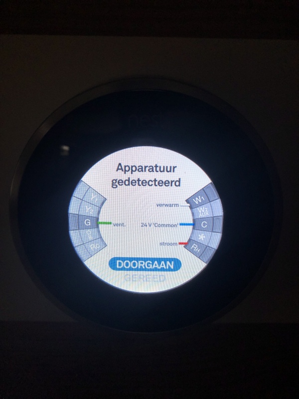

Zo, eindelijk de knoop doorgehakt en de Google Nest V3 aangesloten op de Brink Allure B16 (Modulerend, Buitentemp sensor, geen koud element, geen warm water voorziening)
Ging makkelijker dan ik dacht, jammer dat er niet de kabels worden meegeleverd die je toch echt nodig hebt om de Thermostaat op te hangen of ja te verhangen eigenlijk, anders 'ziet hij je niet' wat toch wel handig is als hij moet 'leren' wat je ritme is. Gelukkig is dit optioneel als het echt niet anders kan.
Beetje gefriemel met de te korte kabels bij de ketel waar je de Heatlink tussen moet zien te hangen. Dit heb ik opgelost met verlengstukjes signaalkabel en wat mooie witte kroonsteentjes (maak ik nog ooit mooi met een krimpkousje). Er ging toch een 33V door het kabeltje bij dat Open Therm signaal (gemeten bij thermostaat voor afkoppelen), nu is dat 12VDC voor de V3 Thermostaat waarmee hij dus ook met de Heat link praat. (Wifi ook actief)
De Heat Link communiceert netjes via de kabeltjes die er al lagen, aangesloten op de OT1 en OT2 (open therm) naar de Ketel. Met een druk op de knop van de Heat Link sloeg de ketel direct aan. Mooi.
Instelen van de Thermostaat laat me met wat vraagtekens, lees 'tweak werk'. Gezien je geen 'heteluchtketel' kan selecteren als warmtebron heb ik gekozen voor 'Ketel' zonder warm water, met radiatoren. Die warmen sneller op dan een vloerverwarming de ruimte op temp krijgt, dus dichter bij de waarheid.
Het tweak werk is; de aanloop temperatuur. Wat moet dit zijn bij een heteluchtketel; 40º, 50º, 60º?
Iemand ervaring mee bij dit type verwarming?
Ik weet het nog niet. Hij staat nu op 55º bij mij, de ketel springt netjes aan en bij een groot temperatuursverschil (van 17º naar 20º verwarmen) merk ik dat de ventilator harder blaast.
Gister avond bij het aansluiten was het al zo rond de 20º en merkte ik dat de ventilator aanzienlijk zachter blies. Dit lijkt dus mooi te werken als met de Chronotherm thermostaat die er hing.
Dus, JA het werkt op een hetelucht verwarmingsketel maar ik zou nog wél graag ervaringen willen benchmarken over de aanlooptemperaturen en wat voor een invloed dit wel óf niet heeft.

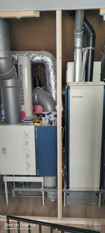

Ik heb een nest op de Allure V5 geïnstalleerd (aan/uit dus).
Ik vermoed dat het niet zuiniger gaat zijn, maar hoe ga ik daar een eerlijke vergelijking van maken…
Wat al wel jammer is, dat de kachel ook ‘s nachts op vol vermogen gaat 'herrie' maken, anders deed ie dat netjes in redelijke stilte…

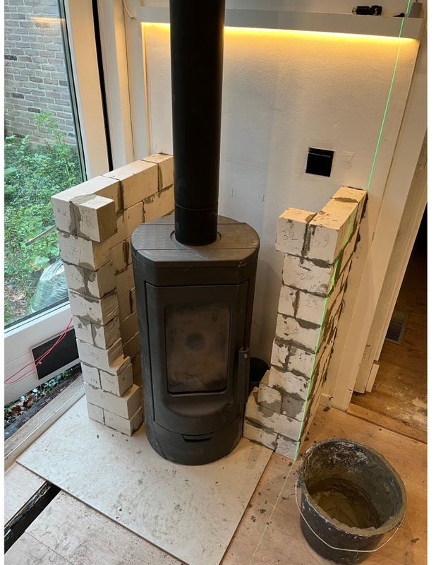

De situatie is intussen iets verandert, maar wellicht interessant om hier te delen. Er zullen vast meer mensen met dit vraagstuk spelen. Intussen draait het systeem wat langer en heb helaas gemerkt dat een groot deel van de warmte verloren gaat alvorens deze "opnieuw het huis door geblazen wordt". Met andere woorden, ik heb het idee dat het lucht retour-kanaal voor het grootste gedeelte naar buiten geleid wordt (opzich niet gek als je uitgaat dat het systeem frisse lucht naar binnen wil brengen, ipv. circuleren).
Test; ik heb diverse temp sensoren verspreid, 1. in het luchtkanaal vrij direct achter hout kachel (45 graden lucht), 2. direct onder de Brink hetelucht verwarming (nog 21 graden over), bij diverse lucht uitlaat punten door woning heen, ca 18 graden. Dit bij een binnen temperatuur van ca 14 á 15 graden. Buiten is dan het dan zo tussen 8->15 graden. Uitleg voor lage temperatuur binnen; het is een oud huis wat slechts als opslag wordt gebruikt en waar de thermostaat op 13 graden staat om de luchtvochtigheid acceptabel te houden. De ruimte waar de houtkachel staat gebruik ik als thuiskantoor, vandaar brand hij regelmatig en wil ik een deel warmte gebruiken voor de rest van huis. (Grafiekjes van Home Assistant beschikbaar!)
Conclusie; een enorm deel hitte verlies ik op het stukje van de lucht-retour put naar de Brink ketel toe. Ik begrijp dit grote verlies nog niet helemaal, volgens mij gaat dat retour kanaal rechtstreeks naar de Brink. Dat kanaal is na wat uurtjes wel een beetje opgewarmd...
Ik probeer nu de lucht van rondom de kachel via een luchtslang/ventilator naar rest huis te krijgen. Helaas komt het dan in "woonkamer" uit, en wordt het niet "mooi door het huis verspreid" :(
Natuurlijk leuk om en paar foto's van dit project te delen! (dank voor je interesse :*) ) Wie weet brengt het iemand op ideeën, of heeft iemand tips om het te verbeteren. Of heeft iemand verstand van heteluchtverwarming.
In aanbouw, je ziet rechts achter een buis naar beneden, daar wordt hete lucht weggezogen naar de Brink toe.
Afbeeldingslocatie: https://tweakers.net/i/UE-MxfDk53UwR-IKSzCLc7LoUMA=/x800/filters:strip_icc():strip_exif()/f/image/cVJOioK3k1iq8WpnB7hp1aDN.jpg?f=fotoalbum_large
Dit is betegeld, het moest er toch ook een beetje mooi uit zien 8)

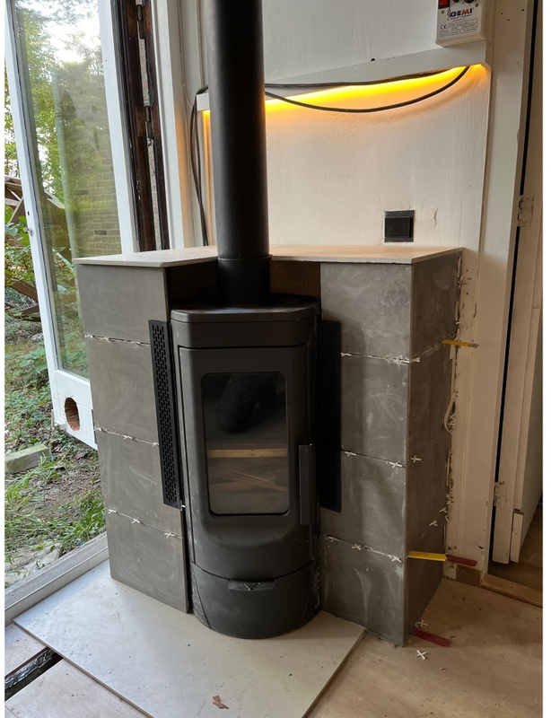

Afbeeldingslocatie: https://tweakers.net/i/Ny0sdmG7wi3-MvtzvVyO2aJ81lI=/x800/filters:strip_icc():strip_exif()/f/image/Lh6YWJqQIlhCUvwlHF0HExjY.jpg?f=fotoalbum_large
Verbeteringen waar ik zelf nog aan denk;
- Wil met een rookmachine eens kijken waar de lucht (rook) precies heen geleid wordt, of waar deze buiten het huis uitgeblazen wordt.
- In luchtstroom warmte verlies dus beperken.
- Achter kachel meer metaal aanbrengen wat stralingswarmte opneemt en af kan geven aan langsstromende lucht. Ik verwacht dat er een groot overschot aan hitte is, waarbij je hoger rendement zou kunnen halen met meer lucht-contactoppervlakte (iets proberen te berekenen met thermal / flow / radiation simulaties?! 8) )
Voor de geïnteresseerden in dit project, contact me maar als je iets wilt weten, zelf wat wilt bouwen en van gedachten wilt wisselen.

Goedemiddag Allen,
Inderdaad graag hoor ik welke draad jullie gebruikt hebben uit de allure vandaan. Bij mij komen er 3 uit.
1 stroom, 1 die naar de wtw gaat, en 1 die volgens mij de thermostaat beneden aanstuurt.
Welke kabels heb je gebruikt? En moest je ook de ketel open maken om te kijken?
  • swartmans
  • Laatst online: 22-05 19:49
Afhankelijk van welk jaar (of beter welke versie) je Allure is moet je de juist aansluiting gebruiken op de grote stekker in de unit. Dus de voorkant moet er wel even af.
