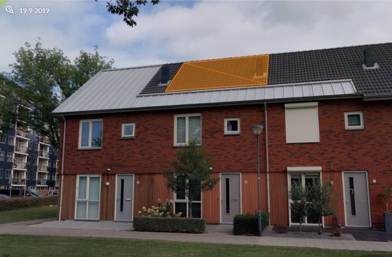

Mijn situatie

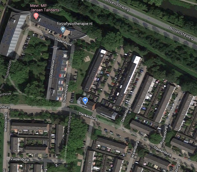

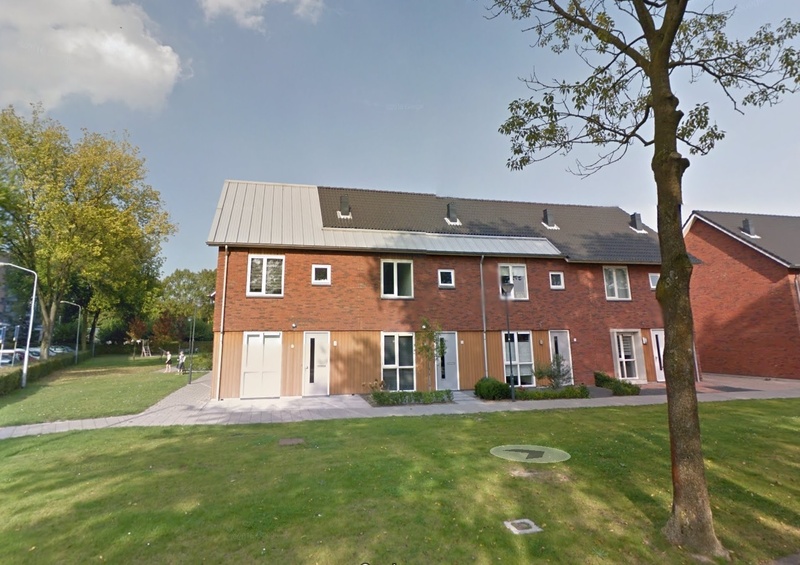

  • Locatie: zie Google Maps (1e huis vanaf de hoek)
  • Jaarlijks energieverbruik: 2750-3000kWh (2 pers.)
  • Bouwjaar woning: 2010
  • Meterkast: 1-fase
  • Dak oriëntatie: ~10 graden Zuidwest
  • Dakbedekking: aluminium felsplaten + dakpannen
  • Hellingshoek: 45 graden
  • Oppervlakte pannen gedeelte: 4.40m (h) x 5.40m (b)
  • Dak obstructies: kleine schoorsteen (CV + riool)
  • Overige obstructies: weinig bladhoudende boom pal op Zuid (15m uit de gevel) + flat op West (6 etages/19m hoogte) nu na 19:30uur schaduw op het dak.

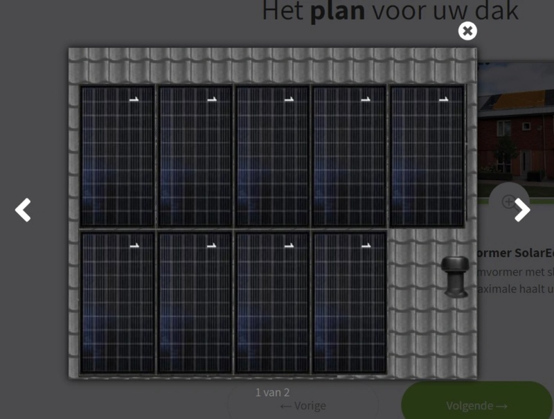

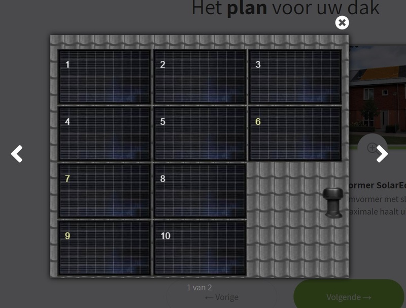

  • Aantal gewenste panelen: 10 (300-350Wp, Mono All-black)
  • Merk panelen: Trina, JaSolar, Jinko, QCell, Denim (tier1 leverancier)
  • Type omvormer: (Goedkope) Stringomvormer óf SolarEdge SE3000H HD + P370 Optimizers

Bijzonder dak hebben jullie, hebben anderen met hetzelfde dak al panelen?

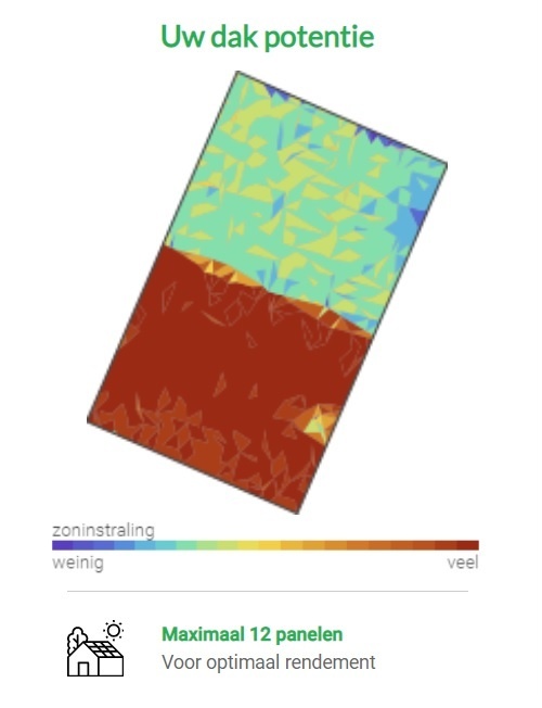

Schaduw klopt, alleen mijn inziens is het minimaal. Vooral einde dag (nu vanaf 19:30uur). Meeste moet rond die tijd toch al opgewekt zijn? Of onderschat ik hiermee de schaduw?

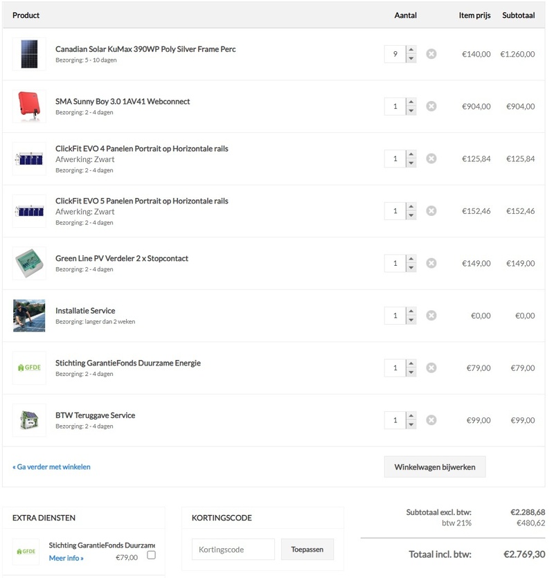

Het lijkt me dat je niet veel meer dan 2% verlies door schaduw van de bomen. Dat pijpje van de buren vind ik lastiger maar alsnog vind ik een keuze voor SolarEdge moeilijk te verdedigen inderdaad.
Efficientere panelen, ik bedoel eigenlijk vooral grotere, haha. Bijvoorbeeld de iets grotere Qcells of Longi's.

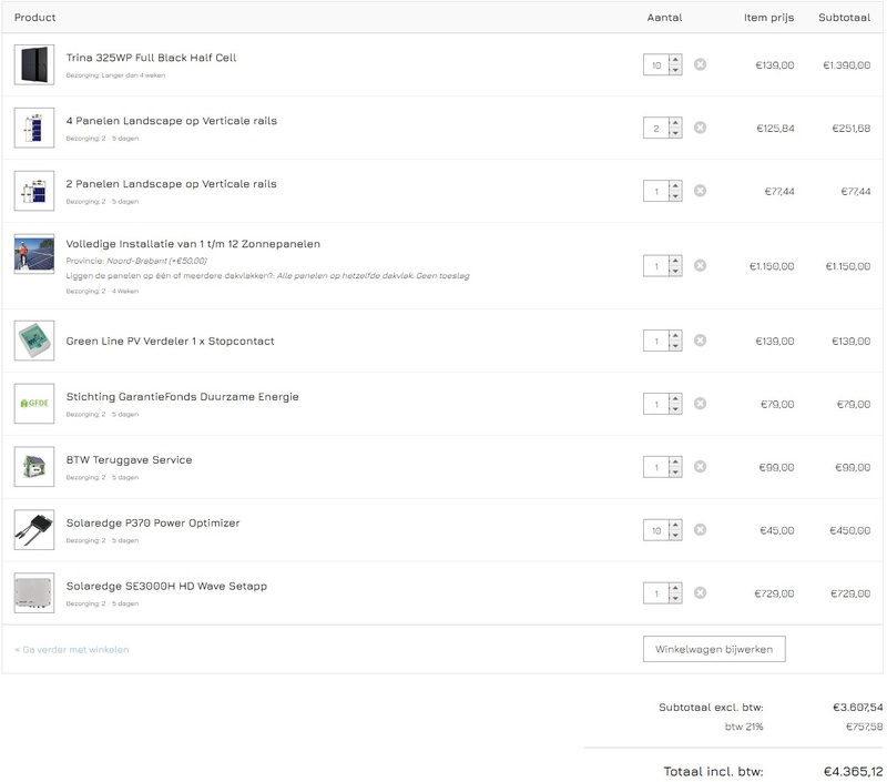

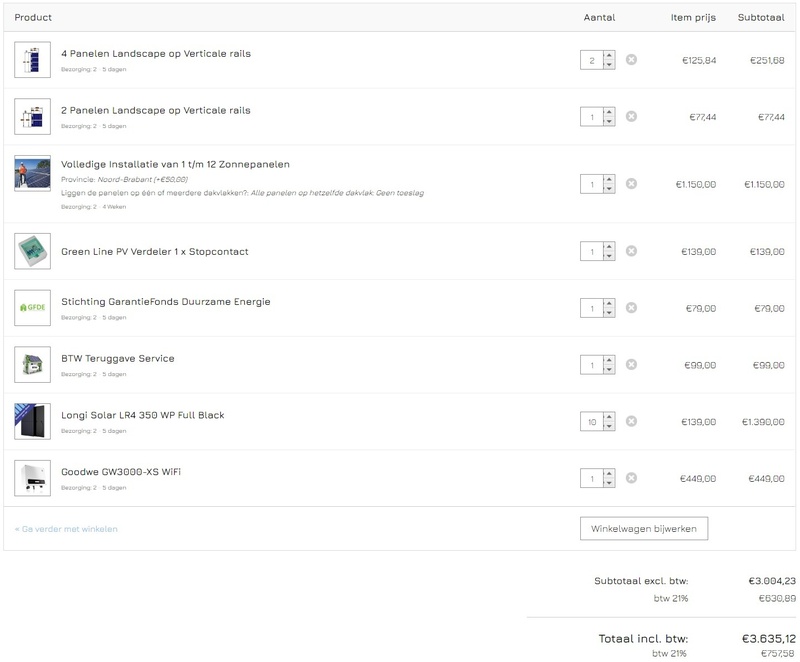

Vul eens een winkelwagentje inclusief installatie bij solar-bouwmarkt oid en post hier een screenshot.
  • tim_heijt
  • Laatst online: 03-05 22:58

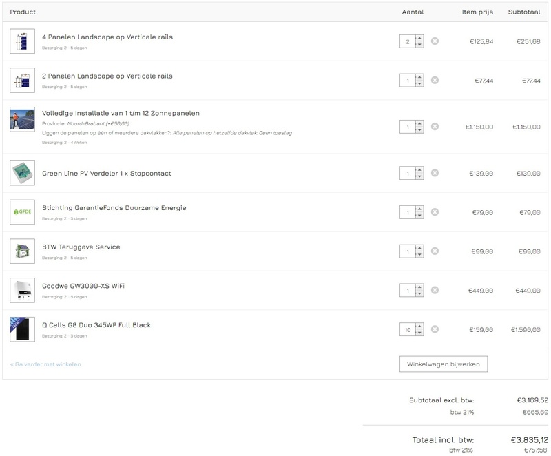

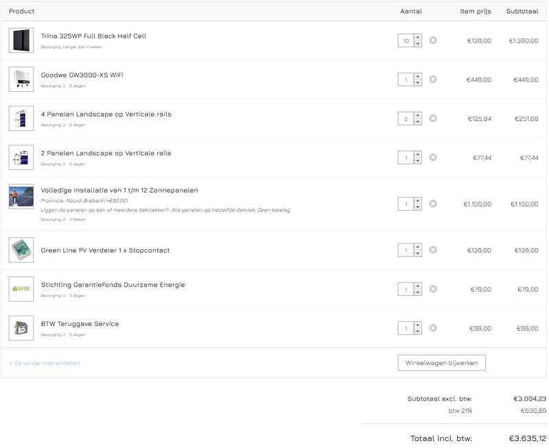

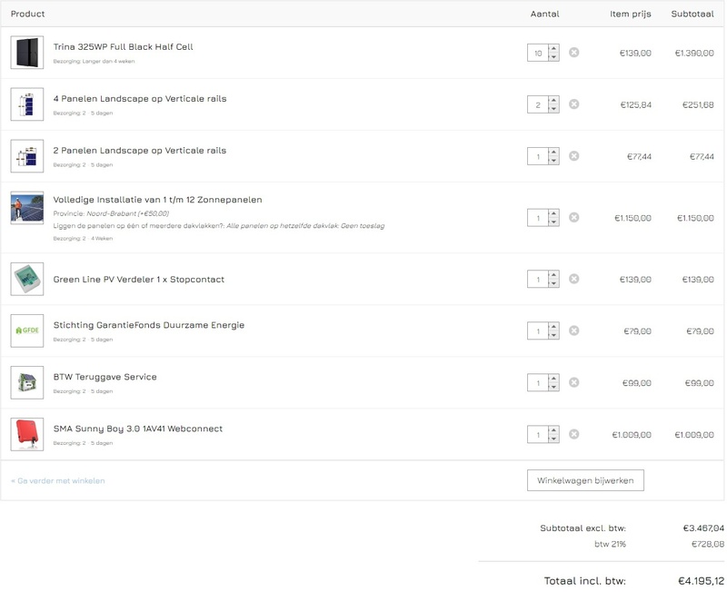

10x Trina 325Wp met Goodwe 3kw stringomvormer
Afbeeldingslocatie: https://tweakers.net/i/Q4H2NCtup1IxqRMQwXEB_d6SDy0=/800x/filters:strip_icc():strip_exif()/f/image/BQISCkqzCFzEF0anS4bskrd8.jpg?f=fotoalbum_large
10x Trina 325Wp met SMA Sunnyboy 3kw stringomvormer
Afbeeldingslocatie: https://tweakers.net/i/0ghQ6SiN4dma4E2Pp3jqq7g6gAo=/800x/filters:strip_icc():strip_exif()/f/image/aek6NnTVSu4wp27fzjyn66D9.jpg?f=fotoalbum_large
10x Trina 325Wp met SolarEdge HD3000 + P370 Optimizers
Afbeeldingslocatie: https://tweakers.net/i/Uvyt1_Phhinzh4EyLviBs1s7C7I=/800x/filters:strip_icc():strip_exif()/f/image/zYY04vuDLx2NqDnqkH36sJ8w.jpg?f=fotoalbum_large
10x Longi 350Wp met Goodwe 3kw stringomvormer
Afbeeldingslocatie: https://tweakers.net/i/xOYt7ULP0ekzJ_OF_ijQg7fYWD8=/800x/filters:strip_icc():strip_exif()/f/image/QuY5ly2EYXQESpPnnvGs8gUi.jpg?f=fotoalbum_large
10x QCell G8 345Wp met Goodwe 3kw stringomvormer
Afbeeldingslocatie: https://tweakers.net/i/Ii9IbIKKk2n2llJ4xsMjz-jgvdM=/800x/filters:strip_icc():strip_exif()/f/image/8502CTdcLy91dtf7uhpAllau.jpg?f=fotoalbum_large
[ Voor 11% gewijzigd door tim_heijt op 02-07-2020 12:45 ]
  • busscherski
  • Laatst online: 20-05 16:32
Zo simpel is het ja.
Wel even opletten dat die Longi's en Qcells net iets groter zijn, dus even kijken of het past.
En dan op bestellen klikken.

Het makkelijkst is altijd als je even de prijs per WP op een rijtje zet. Gezien de geringe schaduwvorming op je dak, is de goedkoopste (string) oplossing waarschijnlijk het beste. De meerprijs voor een SE-systeem gaat zich waarschijnlijk niet heel snel terugverdienen.
Of je moet zoveel mogelijk willen opwekken, dan kan het nog een overweging zijn. Dat wilde ik ook en daarom liggen er zoveel mogelijk panelen op mijn dak inclusief SE (ivm schaduwvorming dakkapellen en pijpjes).
  • busscherski

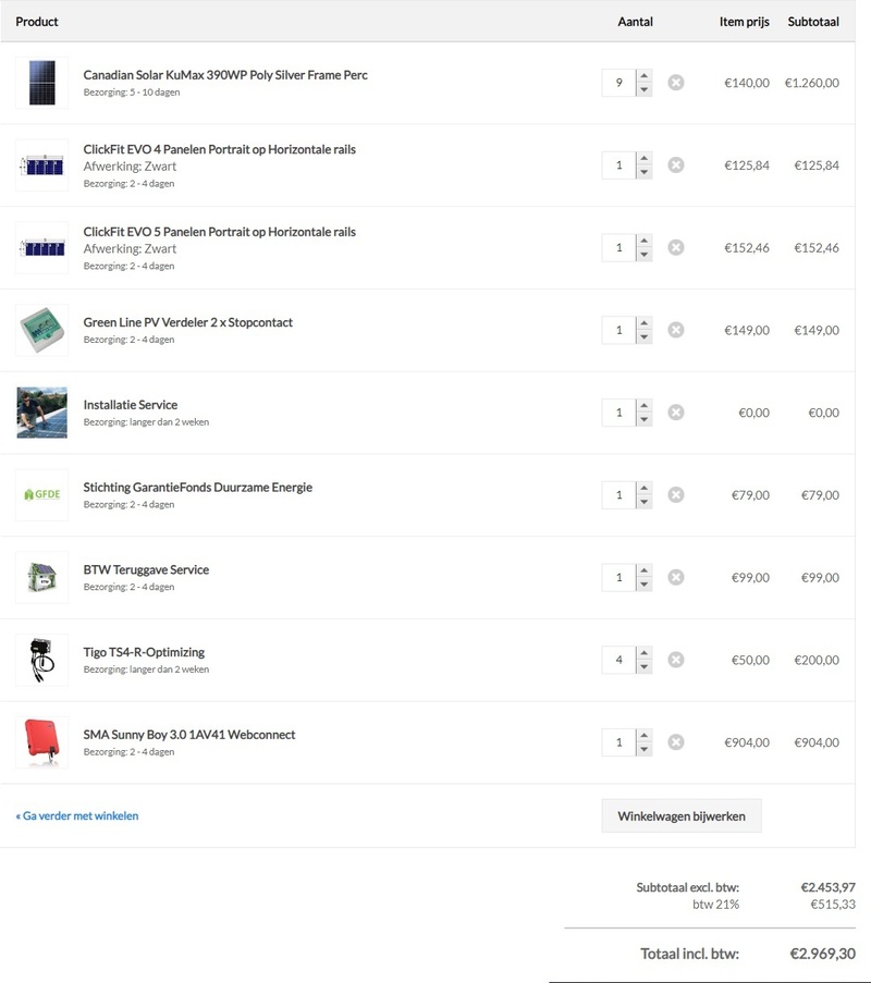

Die met de beste prijs per Wp of in geval de Qcells of Longi's net iets duurder zijn dan kun je bedenken of je daar bijvoorbeeld 0.01 euro / Wp extra voor over hebt.
  • AUijtdehaag

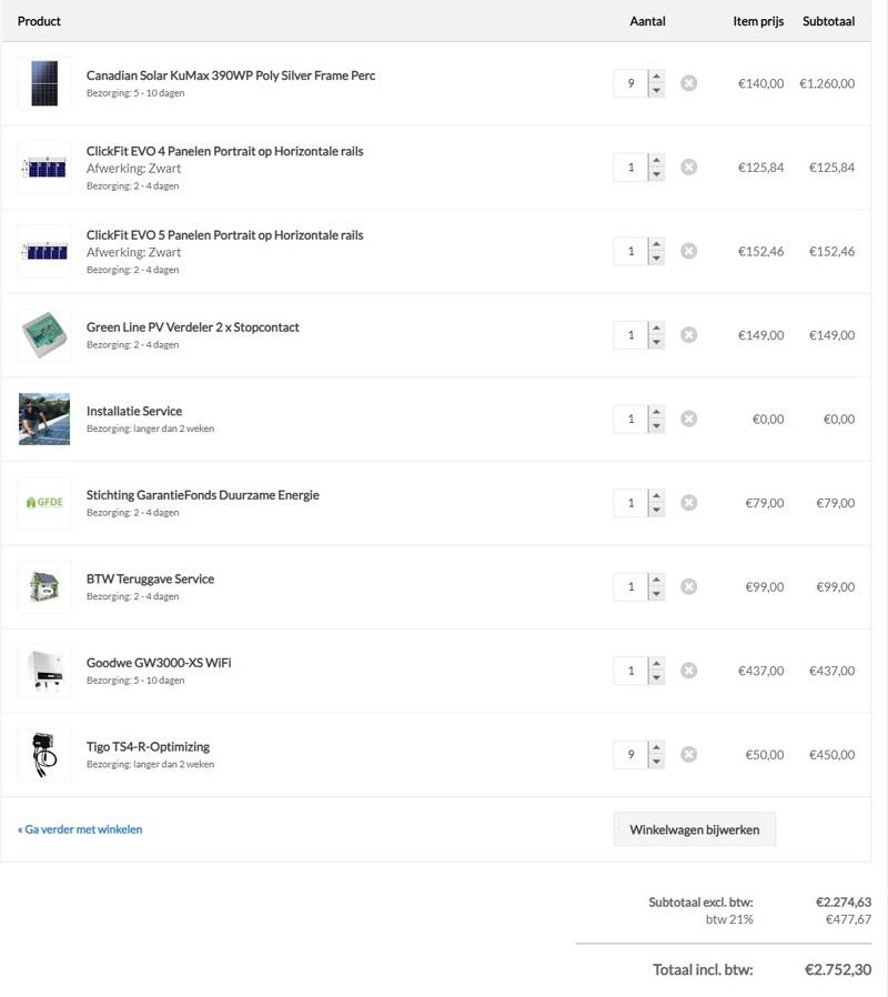

Ik zou gewoon lekker voor de SMA gaan.
Mocht shade-fix niet naar je zin werken, kan je altijd nog een tigo laten toevoegen. (maar probeer gewoon zonder)
Even opletten wat past inderdaad.
(persoonlijk neig ik meer naar n-type panelen: REC of Jinko n-type series)

Wat betreft formaat, die grotere REC's passen niet alles groter dan zeg 175cm gaat niet omdat ik er 3 naast elkaar kwijt wil (dak is 540cm breed). Hoger dan 105cm gaat ook niet. Pannen gedeelte van het dak is +-440cm lang.

Let goed op de maten van de panelen.

  • AUijtdehaag
tim_heijt schreef op vrijdag 3 juli 2020 @ 12:48:
Heeft SMA dan nog steeds de beste MPPT / Shadefix? Ik kan eigenlijk weinig recente omvormer tests vinden (alleen oude Photon).
Die N-type panelen klinken interessant. Raad je deze aan puur om hogere efficiëntie (en Wp) of ook voor eventuele schaduw.
Die Jinko Cheetah N-type ziet er goed uit, ik kan alleen geen enkele winkel/installer vinden die ze aanbiedt. Als je nog tips hebt, hoor het graag.
Shadefix werkt prima, zolang je voldoende spanning hebt. En dat heb je.
AUijtdehaag in "Elektriciteit opwekken met zonnepanelen (PV) Deel 9"
N-silicium geeft een wat betere prestatie dan P-silicium.
Zie ook voorgaande post (link)
Maar nogmaals, als je binnen 3 jaar verhuist, leg je ze voor de volgende bewoner?
Ga dan voor goedkoop of geen panelen.
Growatt vermijden, die kan niet zo goed met schaduw overweg.

  • tim_heijt
De twijfel slaat wederom toe, wellicht wil ik wel gaan voor de meeste Wp/€ gezien mijn situatie. Daarom heb ik mij eens verdiept in het leggen van grotere panelen (lees 2x1m, 390Wp, 144 half cells) en dan maar geen fullblack uiterlijk (mag je dit nog zeggen tegenwoordig?). Reden: hoe vaak kijk ik naar mijn dak? Eigenlijk nooit.
PVCalc link: http://users.skynet.be/be...=0&peakw2=0&temp_coeff2=0
Dit zou neerkomen op het volgende nieuwe legplan (9x 390Wp):
Afbeeldingslocatie: https://tweakers.net/i/VTUGP-ixvtXQwe4uGu6ZUFKBbEU=/800x/filters:strip_icc():strip_exif()/f/image/cPmCUA4w1IpaGagvR6gGQ1vx.jpg?f=fotoalbum_large
Prijsopgaaf 9x 390Wp panelen + SMA Sunnyboy 3.0:
Afbeeldingslocatie: https://tweakers.net/i/H94nsJJWfE17SNG4_-ZDNKG9kp0=/800x/filters:strip_icc():strip_exif()/f/image/IEK746Yr0Xe2eEDCCQUBD6ht.jpg?f=fotoalbum_large
Dit maakt €2.769 + €1.025 (installatie) = 3.794 incl. BTW => €3.136 excl. BTW = 0,89 Wp/€
Prijsopgaaf 9x 390Wp panelen + SMA Sunnyboy 3.0 + 4x Tigo Optmizers:
Afbeeldingslocatie: https://tweakers.net/i/g2ARb1EghUzRNkOTcba2N0Tb9sY=/800x/filters:strip_icc():strip_exif()/f/image/n9jR5Z4v7cW1gl6Io0WdQxxT.jpg?f=fotoalbum_large
Dit maakt €2.969 + €1.025 (installatie) = 3.994 incl. BTW => €3.301 excl. BTW = 0,94 Wp/€
Prijsopgaaf 9x 390Wp panelen + GoodWe GW3000-XS WiFi + 9x Tigo Optimizers:
Afbeeldingslocatie: https://tweakers.net/i/4wFgCT6v7t39yjCIjn7DNDRElnk=/800x/filters:strip_icc():strip_exif()/f/image/69K9VNLfBgk1Dtlk5cUwO1FQ.jpg?f=fotoalbum_large
Dit maakt €2.752 + €1.025 (installatie) = 3.777 incl. BTW => €3.121 excl. BTW = 0,89 Wp/€
Vraag m.b.t. setup:
  • Enkel voor SMA omvormer zonder optimizers gaan en vertrouwen op Shadefix voor de schaduw van de schoorstenen 's ochtends en 's avonds? óf
  • SMA omvormer i.c.m. 4x Tigo Optimizers gaan op de onderste rij panelen waarop de schaduw valt? óf
  • GoodWe omvormer met 9x Tigo Optimizers voor alle panelen? óf
  • Gaan voor eerder legplan uit topicstart met 10x Fullblack 320-350Wp panelen, waarbij de panelen in landscape liggen?
Technische vraag:
  • Klopt het dat 9 panelen te weinig zijn om over de 2 MPP trackers van de SMA te verdelen? Minimum is 110v haal ik uit de SMA datasheet, maar is dat totaal of per MPP ingang? Anders zou 4x 45v = 180v toch (ruim) genoeg moeten zijn voor de MPP in de SMA of zie ik dat verkeerd?
  • Tsurany
Tsurany
Vanuit financieel oogpunt:
Geen optimizers nemen, de goedkoopste panelen nemen boven de 300Wp en de goedkoopste omvormer nemen die niet zal ontploffen. Laat ook de BTW teruggave service achterwegen.
Waarom? Je gaat er nooit van profiteren. Alles wat je er op legt doe je enkel voor de volgende bewoner en die gaat zich echt niet verdiepen in het systeem. Zolang jij de advertentie kan melden dat er 10x300Wp panelen op liggen krijg je net wat meer bonuspunten voor je huis. Maar of dat nu 10x300Wp of 10x390Wp is en of er wel of geen schaduwoptimalisatie aanwezig is gaat een koper echt niet onderzoeken.
En het beste advies is op dit moment om geen zonnepanelen te nemen. Die geschatte meerwaarde is irrelevant, zeker in de huidige markt. Mensen zijn allang blij dat ze een huis kunnen kopen, ze rekenen echt niet rationeel met een meerprijs voor de zonnepanelen, dat is een zorg voor later. Dus nu 3000 euro uitgeven betekent echt niet dat je later 3000 euro extra voor je woning krijgt.
En zelfs in een normale markt bieden mensen er niet de volle kostprijs extra voor omdat een verkoper toch niet z'n hele installatie los gaat schroeven als hij niet het aankoopbedrag krijgt. Dus je mag blij zijn dat ze later nog 1500 euro bieden voor je zonnepanelen.

Als ik het zo moest zeggen is de enige (rendabele) optie het zelf leggen van de panelen. Ik zit in een vergelijkbare situatie en ga binnenkort 12 panelen op een plat dak leggen voor nog geen €2000. Snel geteld zou ik dit net binnen 3 jaar terug verdiend moeten hebben.
  • Kees-Jan
  • Laatst online: 20:29
BTW teruggave kan je zélf doen, stelt niets voor. Scheelt ook weer €99.
En waarom moet dat garantiefonds erbij?

  • traders
  • Laatst online: 14-05 17:08
Je moet qua prijs uit kunnen komen rond de prijs van Winkelman/Solar-bouwmarkt etc. De materiaal kosten zijn daar best scherp, maar de montage is relatief duur (bv EUR 1600 voor 20 panelen). Misschien kan een lokale boer een paar honderd duurder zijn maar dan moet het ook wel klaar zijn.
Je moet vanwege de KOR het best nu zoveel mogelijk in 1 keer doen, en vanwege de afbouwsalderingsregeling wil je zo min mogelijk uitgeven aan onzin zoals Optimizers/Micro omvormers en andere tierlantijntjes vooral als het niet direct nut heeft.

Helemaal eens, even voor de volledigheid erbij gezet om te kunnen vergelijken met all-in aanbieders als Zonneplan, Volta, Coolblue, etc.
Is niets meer dan een paar formulieren invullen en je facturen indienen bij de Belastingdienst toch?

Kan iemand nog wel antwoord geven op de vraag hoeveel panelen (van 390Wp) er minimaal op 1 MPP string van de SMA Sunnyboy 3.0 moeten? Heeft verdelen over de twee MPP's zin of is dit niet rendabel?
tim_heijt schreef op dinsdag 14 juli 2020 @ 17:02:
4 zonder schaduw, dus je kunt het als 2 strings aanleggen. Dan kun je achteraf nog bekijken of je het toch liever in 1 string hebt.
Ik denk dat 1 string beter is
