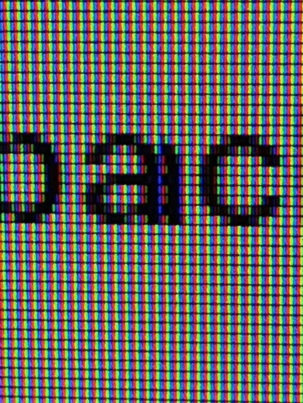

Mijn zoon heeft een AOC G2590FX, en liet mij vandaag iets vaags zien. Midden op het beeld niet helemaal door naar boven of onder loopt er een soort lijn die het beeld verstoord op random plekken.
Ik heb er een video van en een foto.
https://streamable.com/hzcz93
Afbeeldingslocatie: https://tweakers.net/i/gvwK_1-s-gIDUDr6ljYfAjEEuI8=/full-fit-in/4920x3264/filters:max_bytes(3145728):no_upscale():strip_icc():fill(white):strip_exif()/f/image/R2glxZACXts3Upta4SY88EIF.jpg?f=user_large
Afbeeldingslocatie: https://tweakers.net/i/BZOBAnL1VrYXq7AoZRBohw7Q3_I=/800x/filters:strip_icc():strip_exif()/f/image/tW2gasC7VegIiGxQT3W9UklY.jpg?f=fotoalbum_large
AOC G2590FX - windows 10 - GTX 1650 - free/G-synch
-1920x1080 resolutie is de normale resolutie. Om de een of andere reden speelt hij op een andere resolutie. Maar goed, heen en weer gezet en het is op beide resoluties aanwezig.
-Monitor kabels even aangedrukt (displayport) - Overigens, zijn secundaire monitor (hdmi) heeft het niet.
-Gsynch aan of uit maakt geen verschil.
-windows en driver zijn up to date
-monitor even gereset in het menu
Monitor is 6 maanden oud, maar eigenlijk als ik de close-ups zo zie vraag ik mij af of dit wel een probleem is met de monitor. Mis ik ergens een instelling ? Ik heb geen idee.....

Dus ik check alles, en vraag of alles up to date is. Ja pa - alles is geupdate.
Na het hele topic aanmaken, bleek er nog een windows update te staan.
Die uitgevoerd. En hops probleem weg.
Naja, leer momentje van een uurtje :)

Haha, ja klinkt echt als een update probleem. Wilde het al voorstellen, maar zie dat je het zelf hebt ontdekt.
