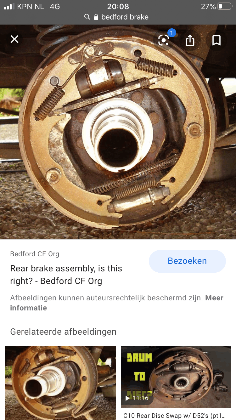

Afbeeldingslocatie: https://tweakers.net/i/y-Zy-YvuWJDa3AAkAVvV_gH45uw=/full-fit-in/4000x4000/filters:no_upscale():fill(white):strip_exif()/f/image/QH8PwUhifSYl9QPw6AYf7Lwv.png?f=user_large
Laat ze onder bij de verstelling de remmen maximaal opstellen zodat de remtrommel er maar net over heen kan. Meet ook even de diameter van de trommel. Mij lijkt dat ze hem wel ontlucht krijgen maar geen goede remdruk door de verkeerde afstelling. Let wel dit moet op alle 4 de wielen gebeuren
  • Bamboozled
  • Laatst online: 15:56
@Mapro I stand corrected.
Maar is dat dan geen auto afstel mechanisme? Daar kan je aan draaien. Maar bij vaak genoeg indrukken gaan de schoenen al vanzelf verder uit elkaar. Werkt dat niet goed, dan is het versleten en moet je alles vervangen.
VW heeft een wigje wat ertussen schuift, daar kan je ook niets aan afstellen.
Kan het ook mishebben.
  • Mapro
  • Registratie: Juni 2019
  • Laatst online: 09-10 22:55
Klopt. Normaal is dat zo.. bij oude beestjes werkt dat niet altijd zo soepel meer.
De beredenering die je maakt is goed, doen veel mensen. Ik hobby in me vrije tijd veel aan oude beestjes en kom het regelmatig tegen.
Bij het wigje van vw stel ik ze ook altijd met de hand eerst af, zodat ik zeker weet dat het goed is mochten er verder problemen opduiken zoals bij ts. Eigenlijk bij oude auto's gewoon elk jaar even afstellen bij de beurt

I gotcha, maar indien het niet zo mooi meer loopt wegens te oud, dan zou ik toch echt de hele boel vervangen voor een mooi fris setje schoenen met nieuwe afstelpennen, veren alles, geheel mooi even in de remvet en dan opnieuw kijken. Zou dat niet beter zijn. Alle slangen zou ik zelf ook gelijk vervangen. Ik heb het idee dat er weinig aan de onderkant gebeurd is afgelopen jaren.
  • Mapro
Ja vervangen is een optie mits het ergens nog te krijgen is..
Heb ook het idee dat de auto technisch zeker goede aandacht kan gebruiken.

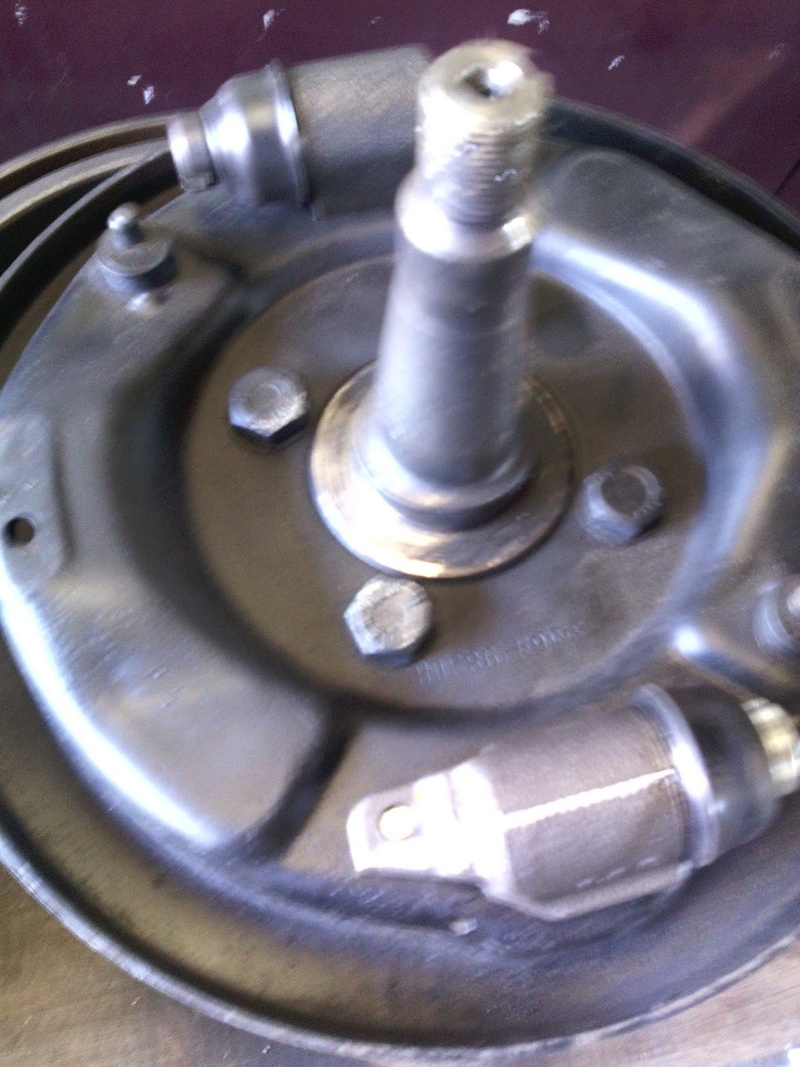

Dit is volgens mij het stelmechanisme:
Afbeeldingslocatie: https://tweakers.net/i/YM0MoDC8cug4-qGSggEki77QtqI=/full-fit-in/4000x4000/filters:no_upscale():fill(white):strip_exif()/f/image/xAa9uzPLsVRYO5HSwFZoMQ8E.png?f=user_large
Lijkt mij:
  1. Eerst remtrommel erop
  2. Dan stellen door het getande wieltje de juiste kant op te draaien totdat en bijna geen speling meer is
Dat laatste kan doordat er in de remtrommel als het goed is een gat aanwezig is om dit te doen.
YouTube: YouTube

  • funsat
  • Laatst online: 10-01-2023
SniperGuy schreef op donderdag 2 juli 2020 @ 08:09:
Lijkt mij:
YouTube: YouTube
Afbeelding is van achterrem.

Afbeeldingslocatie: https://tweakers.net/i/79QHIJOqTYDKCbw2w7I31pBZT14=/800x/filters:strip_icc():strip_exif()/f/image/cEa6WDAKsS554SUjEGneaAVp.jpg?f=fotoalbum_large
Dit is voorzijde, 2 cilinders per wiel. Ook is de adjuster zichtbaar om de remschoenen af te stellen.

ze zijn er inmiddels achter wat het moet zijn. De nieuwe wielremcilinders zitten te veel uit (schoenen zijn niet versleten) waardoor de cupjes te ver naar buiten komen en dus olie en dus ook druk verliezen.
Alle soorten en maten van ABS zijn geprobeerd maar zelfde euvel. ik heb zelfs bij de Bedford garage 4 nieuwe besteld welke na pasmaken ook te ver uitzette.
De garage waar hij nu staat zegt het heel eenvoudig op te kunnen lossen door een plaatje te lassen aan de remschoenen waardoor het probleem is opgelost maar zegt dit niet te mogen vanwege wettelijke aansprakelijkheid.
Ik moet nu opzoek naar passende wielremcilinders...

Oude wielremcilinders reviseren? Dit kan soms ook een oplossing zijn.
Anders: via verschillende plekken diverse setjes bestellen en model dat past in specs gebruiken.

Neem even contact op met Bedford garage in Smilde als je dat nog niet gedaan hebt. Die zullen het wel weten
