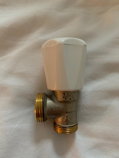

Ik wil dus alle radiatorkranen vervangen voor thermostatische omdat ik op korte termijn Tado's wil gaan aanschaffen. Normaliter ben ik niet zo'n klusser, maar dit toch relatief simpele klusje dacht ik wel even te doen totdat ik tegen het volgende aanliep. Ik heb dus de oude radiatorkraan gedemonteerd (uiteraard eerst radiator leeg laten lopen) en dat ziet er dan als volgt uit:
Afbeeldingslocatie: https://tweakers.net/i/9LNKFJxjOW42Es-Vs0qRfYQIjEg=/full-fit-in/4920x3264/filters:max_bytes(3145728):no_upscale():strip_icc():fill(white):strip_exif()/f/image/njleFmoXv3NYIMCXuoJIgwAL.jpg?f=user_large
De oude radiatorkraan ziet er zo uit:
Afbeeldingslocatie: https://tweakers.net/i/U1pt3Fbsf8gvCIMWtQ5xJF2eQuQ=/full-fit-in/4920x3264/filters:max_bytes(3145728):no_upscale():strip_icc():fill(white):strip_exif()/f/image/Ugz8nObzFsMDhtqluyqy9ks9.jpg?f=user_large

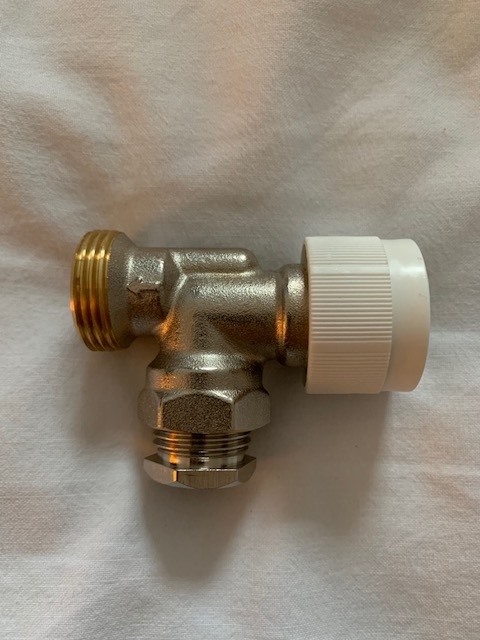

Zoals te zien is, heeft deze 2x een schroefdraad aan de buitenkant, echter de vandaag aangeschafte thermostatische ziet er zo uit:
Afbeeldingslocatie: https://tweakers.net/i/Mn-g7PQLq7J4ijdJLpdcKG2jkLU=/full-fit-in/4920x3264/filters:max_bytes(3145728):no_upscale():strip_icc():fill(white):strip_exif()/f/image/1ANaQq4Pr1HP1OujoP1WC0W1.jpg?f=user_large
en als ik dat onderste stuk losdraai ziet hij er zo uit:
Afbeeldingslocatie: https://tweakers.net/i/0vWw6Kfh-bZfjFOdKQ1Vf3Hne78=/full-fit-in/4920x3264/filters:max_bytes(3145728):no_upscale():strip_icc():fill(white):strip_exif()/f/image/OiEHZmqBp2FbkQKeeaH9RBYT.jpg?f=user_large
De schroefdraad beneden zit dus aan de binnenkant.
Heeft iemand enig idee of er überhaupt van dit soort kranen bestaan met een schroefdraad aan de buitenkant bij de onderkant. Nu kom ik bijv. zoiets https://sanitairkamer.nl/...2-bu-chroom-4155009.html# tegen maar daarbij lijkt die onderkant mij te lang waardoor hij tegen de leiding aan komt. Nu heb ik zoiets: https://www.warmteservice...7385?origin=-tl001-11-79- gezien. Zou ik deze aan de onderkant kunnen aansluiten en vervolgens bij de grote schroefdraad vastdraaien?
Iemand enig advies? :)

Geen paniek. :) Je haalt de oude 'moer' + knelring van de aanvoer af en die vervang je door de moer met schroefdraad aan de binnenkant + knelringetje.

Helaas is de oude moer niet eruit te halen, omdat de knelring vast zit aan de aanvoer. Ook is de bijgeleverde knelring qua diameter even groot als de leiding van de aanvoer waardoor deze om de leiding kan.

Knelring doorzagen

Sowieso zou ik altijd een knelring vervangen.. dingen kosten geen roggel en als je iets niet wil hebben is lekkage.. gewoon weghalen en vervangen dus (en niet in de leiding zagen anders krijg je alsnog lekkage.. met beleid dus)...

Nou, het is gelukt hoor. Ik was in de veronderstelling dat de knelring echt vast zat aan de leiding, echter was hier een heel klein beetje beweging in te krijgen. Milimeter voor milimeter de oude knelring omhoog weten te krijgen en uiteindelijk was ie eruit:
