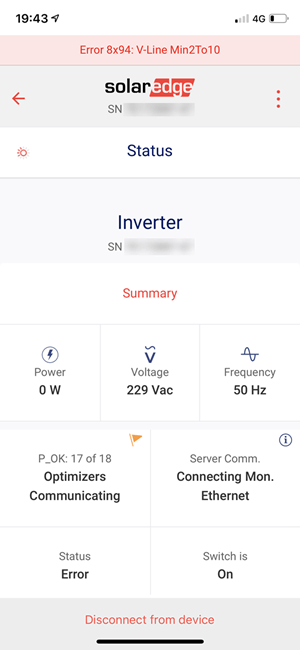

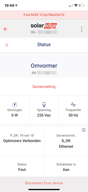

Goedemiddag,
Na een middagje op het dak lukt het me helaas niet om de installatie aan de gang te krijgen
18x JA Solar JAM60S10/MR 345Wp
18x Solaredge P404 optimizer
1x Solaredge SE7K 3 fase omvormer
18 optimizers zijn gekoppeld maar bovenaan in de setapp de volgende foutmelding:
Fout 8x94: V-Lijn Max2tot10
Het was te laat om SE te bellen... Dus wellicht zit hier iemand met een idee? de betreffende errorcode vind ik niet terug in de documentatie.

Screenshot van de error?
Zet dat ding eens in het Engels, dat helpt al een pak meer om te Googlen!

Mijn google levert niet echt iets meer op in het engels
Afbeeldingslocatie: https://tweakers.net/i/96QARv4-epMmiNqLMwHbWfOnvPI=/full-fit-in/4000x4000/filters:no_upscale():fill(white):strip_exif()/f/image/N438O3NM5uyvtpr6NXdUPfeR.png?f=user_large Afbeeldingslocatie: https://tweakers.net/i/PydYEwgIFibZVHv6FWKPJ80e-7s=/full-fit-in/4000x4000/filters:no_upscale():fill(white):strip_exif()/f/image/UgPVdFWITeSSliKXVTlsPFo5.png?f=user_large
Lekkere vertaling ook.

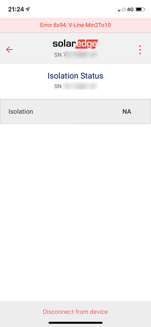

Lijkt op een isolatie fout, heb je dit ook nagemeten?
https://www.solaredge.com...lt_troubleshooting_nl.pdf
Pas wel goed op!
Kan ook een softwarefout zijn, was hij toevallig nog aan het updaten?

nee updaten was in principe klaar, isolatie fout heb ik niet nagemeten.

Via die handleiding die je stuurde: isolatiewaarde te controleren via het monitoring platform
Als ik die stappen volg zie ik helemaal geen Last isolation value in die general details.

Dan even meggeren? Heb je een isolatieweerstandstester / installatietester of ken je iemand die zo'n ding heeft?

Morgen even met SE bellen, ten slotte zie ik nergens die error 121 die op isolation zou duiden. Hopelijk kunnen hun de betreffende zichtbare error code verklaren. En dan op zoek naar zo'n tester haha.

SE gesproken, heeft niet te maken met isolation maar met de fases aan de AC kant, die moeten even doorgemeten worden.
