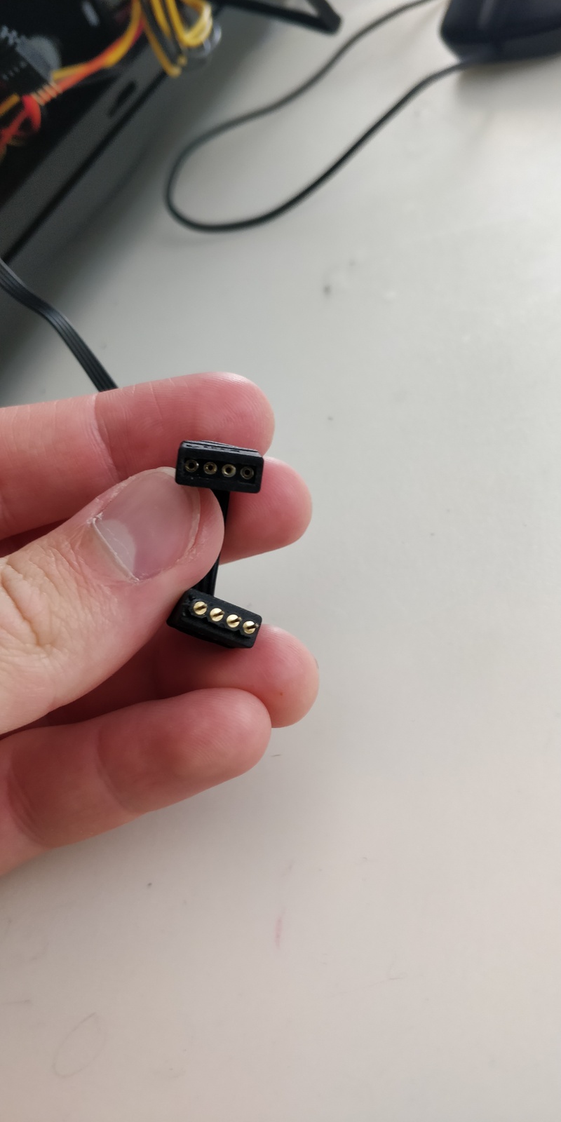

Ik heb al wat pc's gebouwd maar ik heb zelf nog nooit met RGB gewerkt. Nu heb ik een thermaltake view 27 met 3 Scythe kaze flex 120 fans op de kop getikt.
Alles ingebouwd en de pc loopt top maar nu...
De fans draaien wel alleen gaan de LED's niet aan.
Ik heb zo'n sterk vermoeden dat het deze kabeltjes zijn die niet goed aangesloten zijn.
Afbeeldingslocatie: https://tweakers.net/i/j3JUgibPaCRnKue-ceJtK-crAkY=/800x/filters:strip_icc():strip_exif()/f/image/Gm82rLl2dtVYuXPLSXYxhEYx.jpg?f=fotoalbum_large
Afbeeldingslocatie: https://tweakers.net/i/rWFpu5h9Dtqt6W-7FcmW_pZypbc=/800x/filters:strip_icc():strip_exif()/f/image/FQuIcZakPghYhA50OHbEX6BT.jpg?f=fotoalbum_large
Nu de vraag aangezien ik op het gebied van RGB echt een leek ben: hoe krijg ik de RGB werkende? Moet ik een rgb controller aanschaffen en zoja welke ?
Hulp wordt heel erg gewaardeerd :)

Ik zou een losse rgb controller kopen aangezien je moederbord dit niet ondersteund.
Zoiets als dit moet werken :
https://www.highflow.nl/m...ir-remote-controller.html
Let wel op hoe je connector aansluit!!

Wat bedoel je trouwens met connector aansluiten? Ik dacht zelf op de manier van omdraaien?

De stekkers hebben geen key en kunnen op 2 manieren erop gedrukt worden.
Afhankelijk hoe de leds geschakeld zijn, zou je ze misschien kunnen beschadigen als je de stekker er verkeerd op zet.
Als het goed is staat er wel een merkje op (meestal een pijltje dat is pin 1) en die moet gelijk zijn met de stekkers.

Ah ik dacht al dat je dat bedoelde, dus pijltje op pijltje?

Pijltje op pijltje zou moeten werken :D
Veel plezier ermee.
