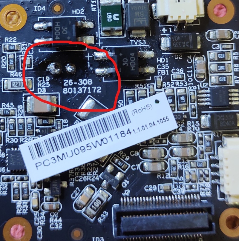

Ik heb van het werk een defecte Dahua DH-IPC-HFW4200SP-0360B meegekregen aangezien deze helemaal niets meer doet en vervangen is door een nieuw model.
Ter info, de camera is een paar jaar oud, altijd via POE aangesloten geweest en doet nu helemaal niets meer, zowel niet over POE als via 12V.
Deze heb ik vandaag gedemonteerd om eens te bezien of ik hem weer aan de gang kan krijgen en of er een duidelijke oorzaak aan te wijzen is.
Bij demontage viel me op dat een systeembordje aanslag had waar aan de andere zijde een capacitor zit. Deze staat verder niet bol, maar zit wel dicht in de buurt van de voedingsaansluiting.
Afbeeldingslocatie: https://tweakers.net/i/Sqjq2nKBkmB8Itti51ZJWPnlKXk=/800x/filters:strip_icc():strip_exif()/f/image/z0vl19qr8mjxED8FatnwUX2Z.jpg?f=fotoalbum_large
Afbeeldingslocatie: https://tweakers.net/i/Sh_TczWDx_K1zG40-ikzwbemsUk=/800x/filters:strip_icc():strip_exif()/f/image/HgthJhWG5HschYEYDzvBb1u4.jpg?f=fotoalbum_large
Afbeeldingslocatie: https://tweakers.net/i/XFazuKxtcwC9aUfoD2VK_P86Z70=/800x/filters:strip_icc():strip_exif()/f/image/rl5dGTzeAgzK3gR6oO4D9Dop.jpg?f=fotoalbum_large
Zou dit het probleem kunnen zijn ?
Zo te zien is die verkleuring door een handmatige soldering, terwijl de rest machinaal gedaan is. Dat is dus geen reden waarom je nu een defect hebt.
  • Noppesnada
  • Laatst online: 11-11 10:51
Die verkleuring was een beetje vettig/vochtig en heb ik kunnen verwijderen. Ik weet dat die dingen wel eens lekken en als dat de fix zou zijn was het eenvoudig.
