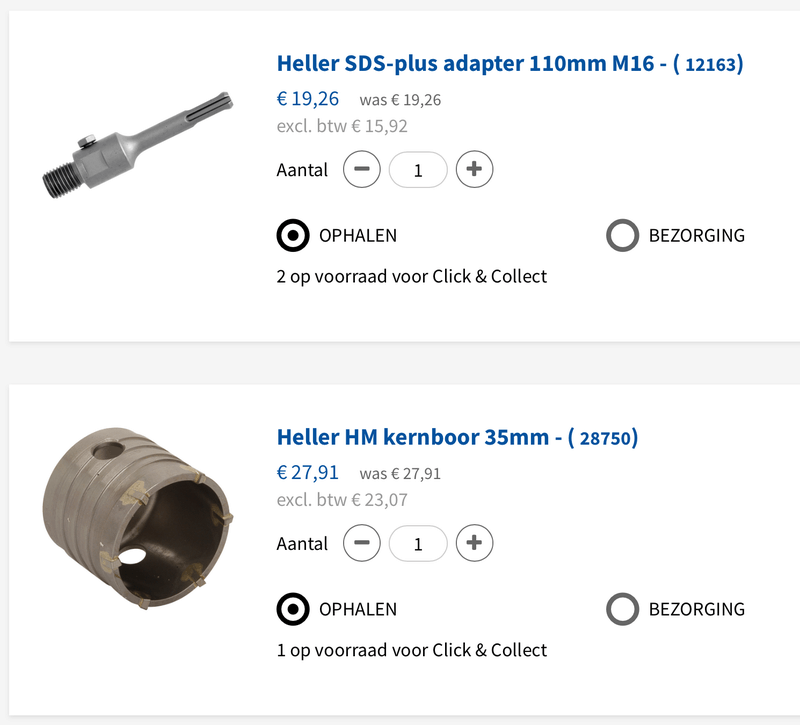

  • Rmg
  • Laatst online: 10-08 07:14
Rmg
https://www.hornbach.nl/s...5-mm/7569313/artikel.html
Plens water erbij, wat geduld en je hebt een gat van 35mm met een standaard boormachine. Boortje gaat t geen 100 gaten volhouden en een malletje maken is wel ff handig.

Gaat die plens water dan de laatste 5 cm boren :?
Opgegeven maximum diepte is 45mm. Nu kun je daarna natuurlijk de prop uithakken en weer verder boren, maar je boorkop is *meestal* dikker dan 35mm, die die gaat het gat niet in. Ik zie ook niet hoe je hier een verlengstuk op kunt zetten.

Ik denk dat dit is wat ik zoek. De muur zal zo'n 22cm zijn, dus met dit iets te korte verlengstuk zal ik er misschien net wel/net niet komen. Maar dat laatste stuk pak ik wel van binnen als het nodig is. Ik kan aan beide kanten van de muur perfect komen en de binnenmuur krijg nog een flinke voorzetwand, dus als daar de scherven afvallen is dat geen probleem.
