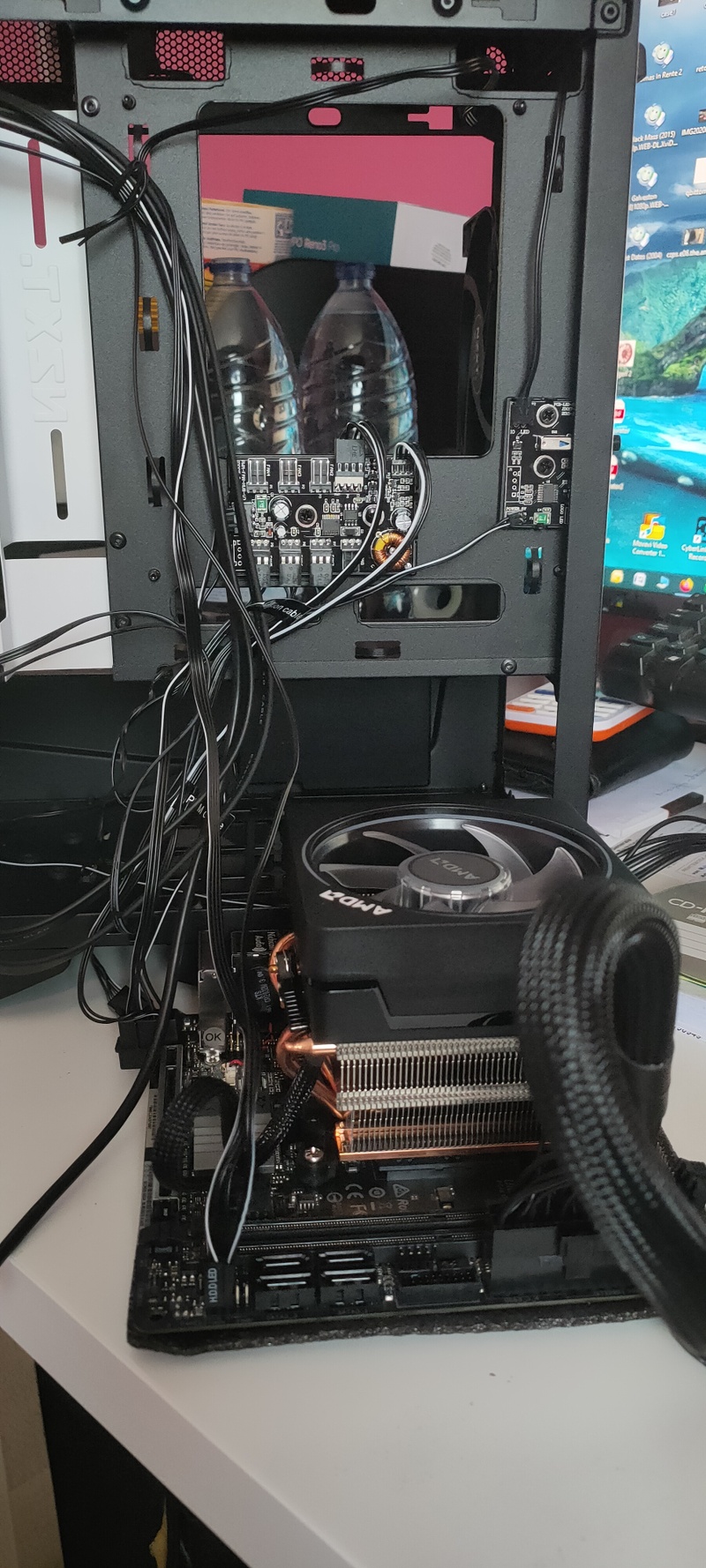

Goodi
Erare Humanum est
Afbeeldingslocatie: https://tweakers.net/i/uImIPwdTbt9OibjsSMAjqbk90e8=/800x/filters:strip_icc():strip_exif()/f/image/v3mYHL6Tn48sE0uO92EHV3Dw.jpg?f=fotoalbum_large
Afbeeldingslocatie: https://tweakers.net/i/c2Y8L5gKqx4tMd1eszSgIw6L2g0=/800x/filters:strip_icc():strip_exif()/f/image/aDwa4HpClaBNyG9xVRTFitPY.jpg?f=fotoalbum_large

Je mist volgens mij de CPU power pin links boven.
Voor de frontpanel pak het boekje er even bij en zorg dat de + en - goed is aangesloten voor de powerknop.

+ en - pwr maakt niet uit hoe het zit, het is niets meer dan een kortsluiting die gemaakt wordt. Werkt altijd. Bij de HDD_led moeten + en - wel op de goede plaats aangesloten zijn.
Zie iid ook geen 4+4 pins cpu 12v aangesloten zitten. Check dat even.

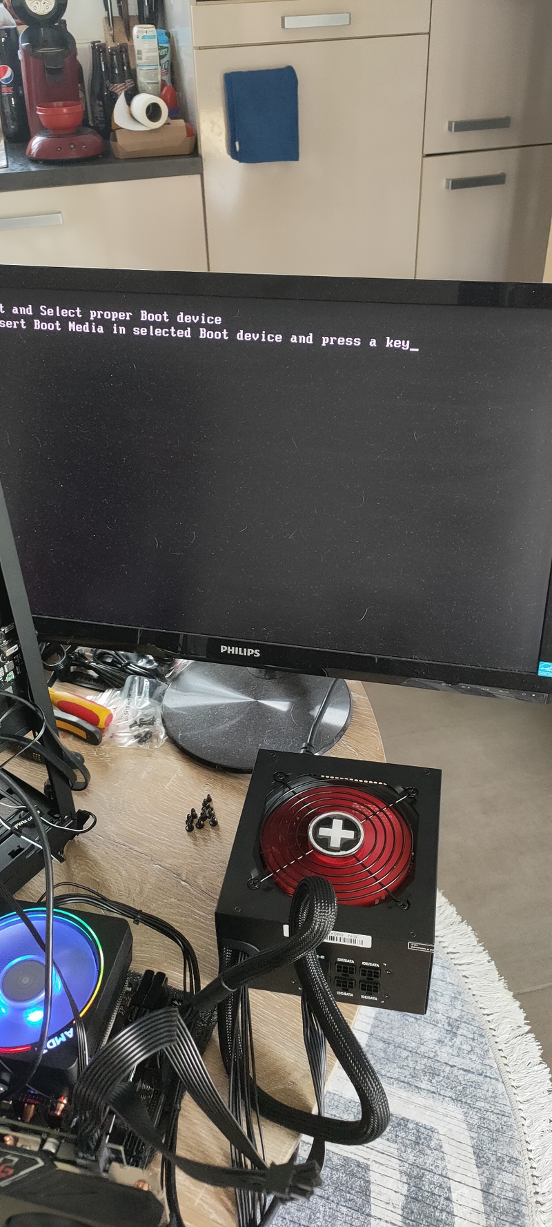

Was idd CPU power vergeten, maar dan nog geeft hij nu geen teken?Afbeeldingslocatie: https://tweakers.net/i/4posVqhUnzYFdOTDV3FPyGrrBjk=/800x/filters:strip_icc():strip_exif()/f/image/cB3aCb0v0facuP0KVp2xbkkk.jpg?f=fotoalbum_large

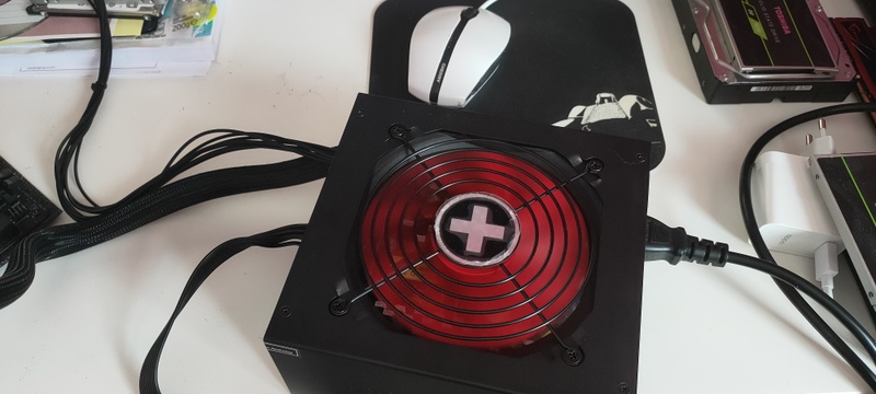

Goodi
Erare Humanum est
Afbeeldingslocatie: https://tweakers.net/i/3zqF8qPU2uudv2rzDdIa-p9qQLk=/800x/filters:strip_icc():strip_exif()/f/image/tA2l23x3XlmqaaBcMcVkgGl2.jpg?f=fotoalbum_large
Afbeeldingslocatie: https://tweakers.net/i/tAL0VTOaZ6XiafKiFOGWNEWr96U=/800x/filters:strip_icc():strip_exif()/f/image/l1dzwszk3Glyk6weTQgDSfv7.jpg?f=fotoalbum_large

Start ook niet op zonder de graka

Geen slimme keuze die voeding. Voor dat geld koop je een 450/550ww van betere kwaliteit en met betere prestaties.
Zo te zien ontbreken er spacers tussen moederbord en behuizing.

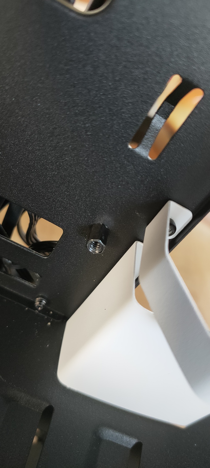

Enige wat er bij zit is deze afbeelding, een zakje met soort van spacers "stand-off", maar weet niet waar dit moet of dat het er überhaupt in moet?Afbeeldingslocatie: https://tweakers.net/i/S5OgAdyhL3F4FuLlyH5kMY7srsw=/800x/filters:strip_icc():strip_exif()/f/image/xH2ch2gcjMbMUTaS3GS2ymJj.jpg?f=fotoalbum_large
  • Uszka
  • Registratie: Maart 2018
  • Laatst online: 22:52
Goodi schreef op zaterdag 27 juni 2020 @ 14:58:
Enige wat er bij zit is deze afbeelding, een zakje met soort van spacers "stand-off", maar weet niet waar dit moet of dat het er überhaupt in moet?[Afbeelding]
Die moet je dus tussen moederbord en backplate monteren.
  • Goodi
  • Registratie: Februari 2020
  • Laatst online: 28-07 18:00
Goodi
Erare Humanum est
Uszka schreef op zaterdag 27 juni 2020 @ 15:22:
Er zit maar 1 in?
Waar zou ik die dan moeten monteren?
  • Basekid
  • Laatst online: 20:42
Die zijn voor je m2 ssd, niet je moederbord zelf qua standoff.
Staat er in de handleiding van je case dat er standoffs bij moeten zitten?
[ Voor 49% gewijzigd door Basekid op 27-06-2020 15:29 ]

Klopt, voor de install van de M2 zat er een schroefje bij mobo pack.
In de handleiding , staat er D en G, en klopt ook dat de stand offs zouden geïmplementeerd zijn in de case, en dat H, 1 stuk, is bijgeleverd, maar bij de afbeeldingen staat er dan weer nergens vermeld waar H moet geïnstalleerd worden?
Afbeeldingslocatie: https://tweakers.net/i/_3qswTXb64iifZqHBKuaEpLwKWg=/800x/filters:strip_icc():strip_exif()/f/image/x3oWwiMQL2cp3IHpaYM6Speu.jpg?f=fotoalbum_large
Afbeeldingslocatie: https://tweakers.net/i/ZMTsURIrvYDsN4NXs8bzCHIPeuE=/800x/filters:strip_icc():strip_exif()/f/image/4DZ3AWVLyEo64U8MYc9es3kv.jpg?f=fotoalbum_large
  • _Dune_
  • Laatst online: 27-09 18:09
_Dune_
Moderator Harde Waren
RAID is geen BACKUP
G zijn de standoff's die onder het moederbord geplaatst dienen te worden, H is een extra tooltje om bepaalde schroefjes vast- dan wel los te kunnen halen, met een 'kruis'-schroevendraaier.
edit: G is er voor bedoeld om H in de case te kunnen draaien met een 'kruis'-schroevendraaier. Als deze standoff's er niet tussen zitten is dat vragen om moeilijkheden. :)

Conclusie is volgens mij dat de 8-pin voor de CPU gewoon vergeten is. Op jouw foto 2 is duidelijk te zien dat hier niets is aangesloten. (zie de 2 pinnetjes zichtbaar aan de linkerbovenhoek van je CPU-koeler).
Zie hier de foto van jouw moederbord: https://tweakers.net/i/y_...CCCm8KU=/i/2002108655.png
Linksboven hoort er een kabel aangesloten te zijn op deze 8-pin plaats. En in je foto zien ik er niets heen lopen, dus concludeer dat deze niet is geplaatst. Gewoon even bellen met Alternate en dit voorleggen zou ik zeggen.
P.S. de CPU fan lijkt ook niet goed aangesloten op de daarvoor bestemde fan-header (CPU_FAN1)

@Goodi Het wordt wel spannend zo. Op je eerste foto is de bios versie bijna te zien, het begint in ieder geval met P3.xx:
Afbeeldingslocatie: https://tweakers.net/i/hwk4MlpUxjVap-G4HguoNodmPa0=/full-fit-in/4000x4000/filters:no_upscale():fill(white):strip_exif()/f/image/NFLYyLhBJF4nMx6lbVgdsluC.png?f=user_large
  • Goodi
Goodi
Erare Humanum est
Hier uiteindelijk het BIOS
Afbeeldingslocatie: https://tweakers.net/i/pyHllsUmi90ryNdpA2GpjcCkRyw=/800x/filters:strip_icc():strip_exif()/f/image/R6qn3ReUcRMJwvjYDUmZVp97.jpg?f=fotoalbum_large
Nu heb ik systeem eens willen testen, enkel met mobo en cpu, maar nog steeds geen teken van leven?
Is er iets wat ik nog kan uitproberen?

Heb dat nu achter de rug, en warempel, dan slaat de fan van de psu aan.
Afbeeldingslocatie: https://tweakers.net/i/YeB69ymo2HguemlmuYCmxKHIJM4=/800x/filters:strip_icc():strip_exif()/f/image/eQQ3FpT7NlLxLOE9rAhEqci5.jpg?f=fotoalbum_large
Afbeeldingslocatie: https://tweakers.net/i/uSbeSM0vk2Xq-P32YJ5pvsjEhr0=/800x/filters:strip_icc():strip_exif()/f/image/xASPHvdb5MkCqg1432Eqgn9g.jpg?f=fotoalbum_large
Nu komt de vraag natuurlijk, waar ligt het probleem?
Hier foto van mobotray en de afstandsbusjes die erop gevezen zitten.
Zou het ene enkele vrije spacertje toch iets te maken hebben met de opbouw??
Afbeeldingslocatie: https://tweakers.net/i/GfJpr6_YqNflkpk72U99wzRw88Y=/800x/filters:strip_icc():strip_exif()/f/image/rLSmeADqblYrrIVFbsQlKstQ.jpg?f=fotoalbum_large

Metaal van het back I/O in een usb poort ofzo ipv ernaast?

Ja, zat ik ook aan te denken; vaak zie je ook het clipje bij de NIC "dubbelklappen" en ongewild contact maken.
@Goodi nu alles buiten de kast ligt, start het ook op of beschrijf je nu letterlijk alleen dat de fan van de PSU aan gaat?

Enkel fan van de psu gaat dan aan, geen biep geluiden oid

Videokaart ook aansluiten als je beeld wilt.
Heb je de 4+4 pin cpu voeding aangesloten en de 4 pins van de cpu koeler op het moederbord geprikt?

logisch, als ik de foto goed bekijk zit er op dit moment geen geheugen in. Steek dat er ook even bij en je grafische kaart en probeer het even opnieuw. Zal dan vermoedelijk wel werken.

Goodi schreef op zondag 28 juni 2020 @ 15:29:
het is niet omdat ik met zo gezegde oneliners reageer dat ik de hulp niet apprecieer?
Dat zeggen we ook niet. Maar door oneliners moeten we je wel "weeer" aansporen om de volgende kabel te pakken. Of de volgende foto te posten. Of vragen om te posten wat je kast is. Nou ja, denk dat het duidelijk is.
Maar, ben je nu alles aan het uitbouwen en opbouwen op het bureau of gaat dat er vandaag niet meer van komen? Want dan ga ik ook even andere topics aandacht geven :)

alles out the case connected, en het werkt welliswaar :-)

@Goodi fijn om te zien dat het werkt. Je kan nu twee dingen doen (en daar gaan we weer, haha).
Voorzichtig proberen alles weeeer in de case te zetten en zeer goed te letten of alles netjes past, aansluit, etc. En dan kijken of je een werkende PC hebt.
Of, en dat is vervelend maar allicht praktischer: Alternate morgen bellen, dit topic verwijzen en aan hun de oplossing laten of een andere case of andere oplossing mogelijk is.
In ieder geval: resultaat en er lijkt dus niks kapot te zijn (op het eerste gezicht).

Update.
Alles draait , maar, volgend probleem, kan geen win10 installeren vanaf USB stick.
Het bios herkent wel de stick in de boot priority, maar als ik dan aangeef vanaf de stick te booten kom ik fout tegen.....
Wat nu?

  • br00ky
  • Laatst online: 23:26
br00ky
Heb je het al met een andere stick geprobeerd, of op een andere USB poort?
/tip: crop even je foto's . Er zijn allemaal e-mailheaders te lezen op de achtergrond.
  • MAX3400
  • Laatst online: 19-09 17:08
MAX3400
XBL: OctagonQontrol
Goodi schreef op maandag 29 juni 2020 @ 13:15:
Update.
Wat nu?
Naast de opmerkingen van @br00ky , gaan we hetzelfde spelletje nu doen over "hoe heb je de USB gemaakt"?
- met Media Creation Tool?
- met Rufus?
- is al een keer gebruikt op andere PC?
- of is het een gekochte Windows 10 USB die niet in de startpost staat?
Kan je de setup van die USB wel starten in een andere Windows; vanzelfsprekend ZONDER daarna de installatie verder te doorlopen?
