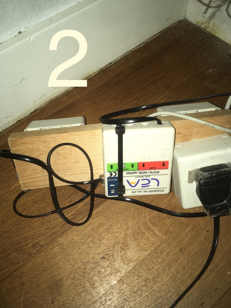

De Isra gaat in een “doosje” en er komt een zwarte kabel uit

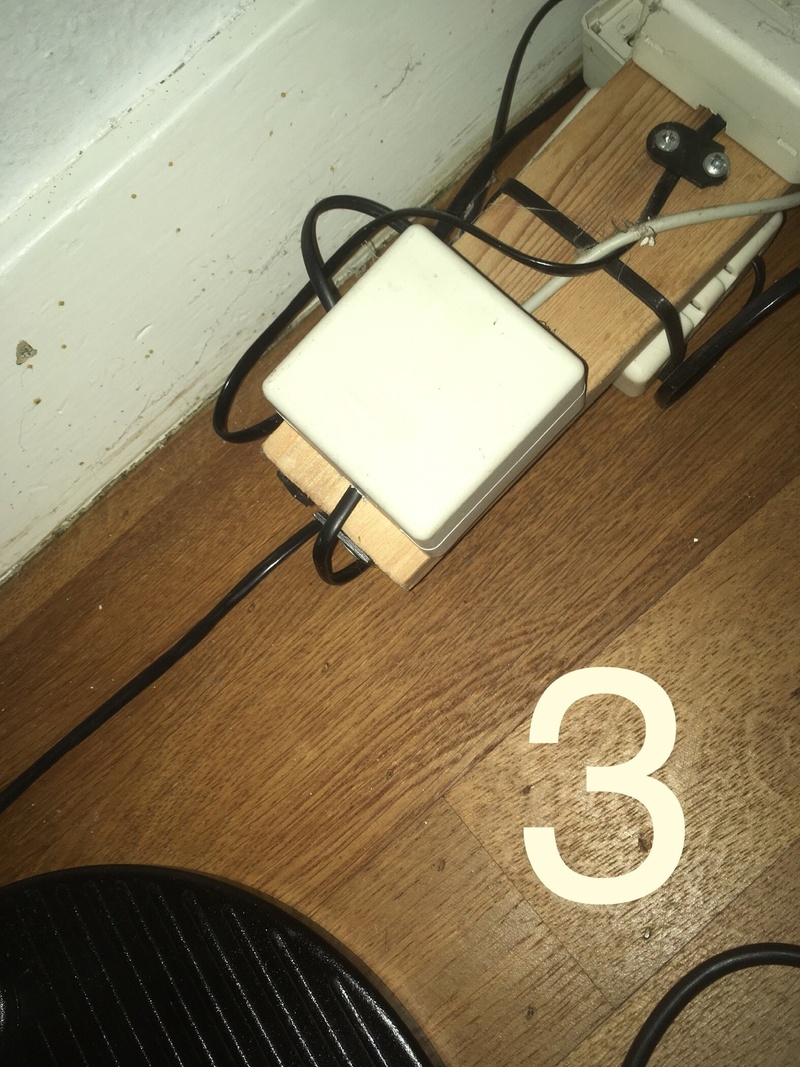

De zwarte kabel komt in een splitter en er komt een zwarte kabel uit

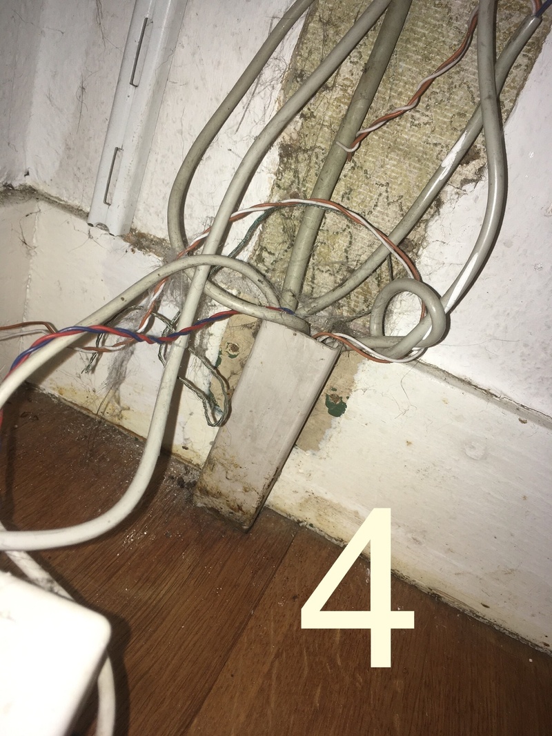

De zwarte kabel gaat naar het volgende witte “doosje” en er komt een witte (telefoon?)kabel uit

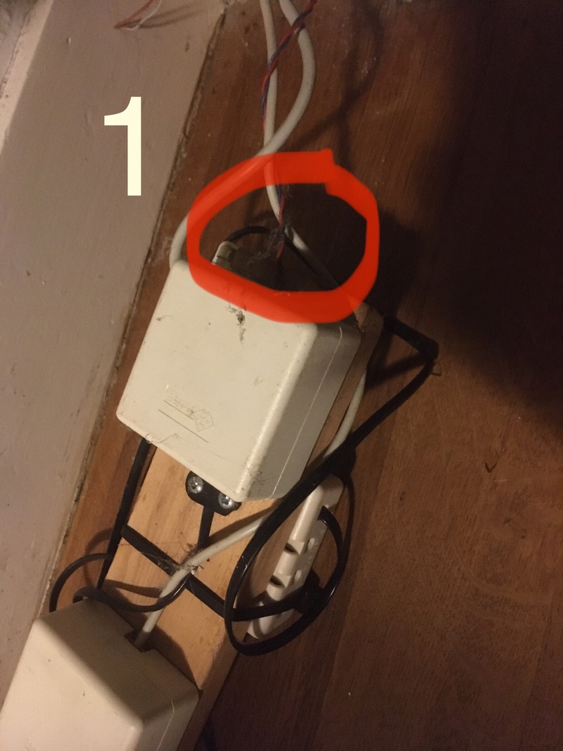

De witte kabel gaat naar een kabelgoot en naar boven naar de modem

Ik zie een aantal verbeterpunten: herstel je ISRA. Gebruik geen varkenssnuit en platte modulaire kabel. Als je VoIP via je modem hebt en geen analoge telefoon meer gebruikt, dan kun je de DSL-splitter achterwege laten. Plaats je modem zo dicht mogelijk bij het ISRA en trek een netwerkkabel naar de desktop boven (volg de bestaande coaxkabel).
Dankje voor de tips. Mijn ouders gebruiken wel nog een analoge telefoon, dus die ga ik er tussen laten zitten. En waarom de coax volgen en niet de telefoonlijn die dus al naar boven gaat? En kan je me uitleggen wat die witte doosjes doen? Is dat gewoon om een soort kabel naar een andere kabel te laten gaan?

Jep, in dat geval de analoge lijn (en splitter) laten zitten. Weet je zeker dat er geen VoIP via het modem is? Ik was in de veronderstelling dat de dikke kabel een coax was, maar dan volg je idd de telefoonlijn naar boven. Die witte doosjes zou ik eens kijken of je dat wat netter kunt oplossen, het is puur gedaan om de bestaande bekabeling aan te kunnen sluiten :).

Telefoon porteren naar je internetprovider en telefoon aansluiten op de modem en al die zooi van splitters en stekkers verwijderen en modem direct op ISRA aansluiten.

Het modem moet binnen een paar meter van de ISRA staan, anders wordt er door de provider niets gegarandeerd en krijg je bij problemen geen ondersteuning.
Dus weg met al die knutselbedrading en modem beneden zetten, dan heb je meteen wifi beneden.

Zo te zien is het een ruime kabelgoot dan zou ik gaan voor een lange kant en klare netwerkkabel met connectors eraan, even tape eromheen al je hem gaat trekken dan breekt het lipje niet af.
Gebruik de bestaande telefoonkabel als trekkabel.
Krijg je de connector er niet door, dan een stuk losse netwerkkabel kopen met massieve aders en zowel boven als beneden afmonteren op een netwerkdoos (dus niet gaan knutselen met connectors aanknijpen).
