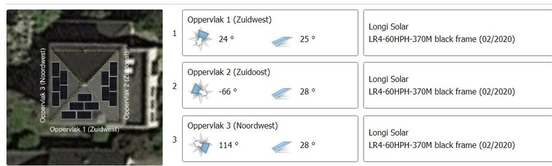

In Sunnydesign heb ik wat op 'papier' proberen te krijgen, maar het lukt mij niet om de geoffreerde 22 panelen op het dak te passen. Op zich maakt mij dat niet uit omdat dit het probleem is van de installateur :)
Afbeeldingslocatie: https://tweakers.net/i/nPVsXjFuQxfe1TPgJsYJzLRJJPw=/800x/filters:strip_icc():strip_exif()/f/image/PPOy9KzQLnm6MZKhM8iVH0cO.jpg?f=fotoalbum_large
Onze huidige offerte gaat uit van de volgende installatie:- 22 X Longi Solar LR4-60 HPH 370Wp + SE 6K omvormer + 22 X SE P370. SE lijkt mij logisch omdat het 4 dakvlakken betreft, maar ik ben bang dat de voor de omvormer vereiste 600 volt niet wordt gehaald. Kan ik beter voor optimisers gaan, of maak ik mij druk voor niets....? Heeft iemand verder nog gedachtes bij het legplan wellicht?

Ja jammer dat SunnyDesign je maximaal 3 orientaties laat maken per subproject.
Hoe is het legplan precies? Ik kom alleen op 22 als ik er 6 op zuid leg maar daar is een obstakel lijkt me?
Als je bij een 3 fase SolarEdge omvormer wilt blijven ga je sowieso clippende omvormers zien. Goed dat je dat zelf ook al doorhebt. Jammer dat de installateur dat niet snapt of niet wil snappen.
Teleurstellende performance van SolarEdge PV systeem?
Met P404 optimisers wordt het minder erg maar heb je het nog steeds. Het wordt geen goed werkend systeem.
Doe het niet.
Daarnaast vind ik het een kwalijke zaak dat de leverancier zo`n systeem niet even netjes simuleert met de SE design tool en/of op z`n minst de schade beperkt met P404's. Ik zou niet met zo`n partij in zee willen.
Twee enkelfase SolarEdge kan wel werken, ook al heb je ook dan nog P404's nodig om het altijd goed te laten werken.
Een alternatief zonder SolarEdge is twee 3 kW enkelfase stringomvormers met ieder 2 mppt's.

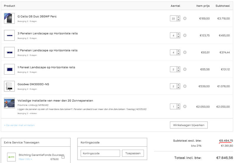

Ik bedoel zoiets.
Wel met 360 Wp panelen in plaats van 370 Wp. Voordeel is dat deze panelen ook net een fractie kleiner zijn.
Afbeeldingslocatie: https://tweakers.net/i/UhVF-Pc9-zSvm0qkzL4pyLyjN-k=/800x/filters:strip_exif()/f/image/572JTODZU1EzSywFn1hIKIxj.png?f=fotoalbum_large
6485 euro inclusief installatie en exclusief btw.
Dus 0.82 euro / Wp
