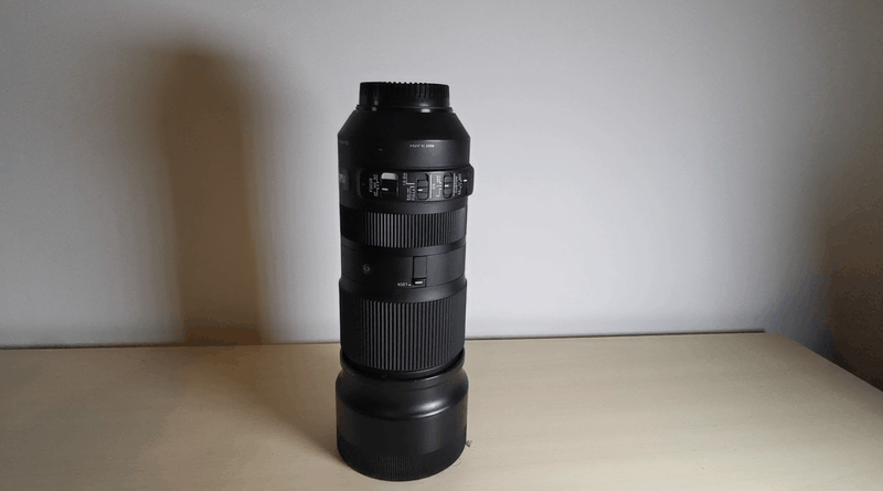

thanks, heb net even wat close ups toegevoegd om het wat beter te laten zien.
om een vergelijking te geven, dit is dezelfde setting (licht situatie en afstand van het objectief), video met mijn telefoon gemaakt op 1080p 30fps
Dit is al beduidend beter dan de 1080p video kwaliteit van de d7200, waar ik nieteens kan lezen wat er staat
video still full (standaard lens huawei p30 pro)
Afbeeldingslocatie: https://tweakers.net/i/OJvJWlCEcbuWjEA6mDhQiT-wbdg=/800x/filters:strip_exif()/f/image/n2lX84eIxEmAyYSnaZcpJWrk.png?f=fotoalbum_large

Uhh ja maar je begint daar bij je telefoon al dichterbij, dus al ingezoomd.
Probeer het nog eens met eenzelfde beeldhoek als je originele D7200 overzicht film?

fysieke afstand van camera tot heb object(ief) (ong. 40cm) is hetzelfde in alle fotos en zelfs al ga ik verderweg met mn telefoon of gebruik ik een zelfde beeldhoek als op mn d7200, de telefoon wint op video, elke keer (hoewel UWA met de telefoon ook wel erg wazig wordt is hij nogsteeds scherper, vooral te zien in "made in japan"bovenaan de lens)
ik begrijp dat de resolutie VEEL lager is dan op een foto, maar het voelt gewoon verre van scherp (ook vergeleken met een telefoon), en ik maak nu die crop van text om het even extra zichtbaar te maken
geef me een minuut en ik upload de door jou gevraagde foto ook done in bovenstaande post

Tja net wat je belangrijk vindt. Als je letters lezen op lenzen belangrijk vindt moet je echt wel even naar 4K film camera's gaan kijken. Maar ik vindt de overgangen in de schaduw partij achter de lens vanuit de D7200 fijner dan die uit je P30 Pro (blokkendoos effect). Maar ja je D7200 is ook alweer 5 jaar oud en de techniek staat zeker qua filmen niet stil.
Je hebt trouwens je P30 Pro ook op FHD 30 bps gezet ipv de 4K die hij ook aan kan toch? Anders ben je appels met peren aan het vergelijken.
