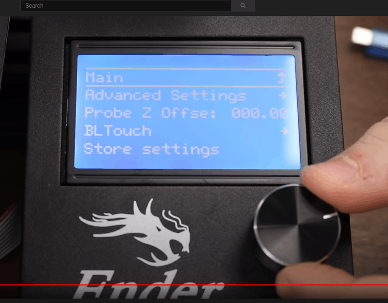

Nadere bestudering van een video tutorial kwam ik dit tegen:
Afbeeldingslocatie: https://tweakers.net/i/Q2a9w4rpPYnylfY5JPt2kT_PXRA=/800x/filters:strip_exif()/f/image/sgOgfXJElmZTizJftzjQZ62q.png?f=fotoalbum_large
Probe Z offset. Is dat wat je bedoelde @Flex00 ?
Deze optie staat er bij mij helemaal niet tussen...
  • Beste antwoord ✓
  • Flex00
  • Laatst online: 12-08 22:05
Dat is inderdaad wel de instelling die je moet hebben. Dit zou echter hetzelfde moeten zijn als je m851 commando. Ik weet niet exact welke firmware je gebruikt maar meestal moet je hier ook nog een aanpassing in doen. Heb je dat gedaan?
  • tweakn00b
  • Registratie: Juli 2016
  • Laatst online: 29-08 16:56
@Flex00 idd. firmware was blijkbaar niet goed geïnstalleerd. Nu staat hij er wel goed in.
