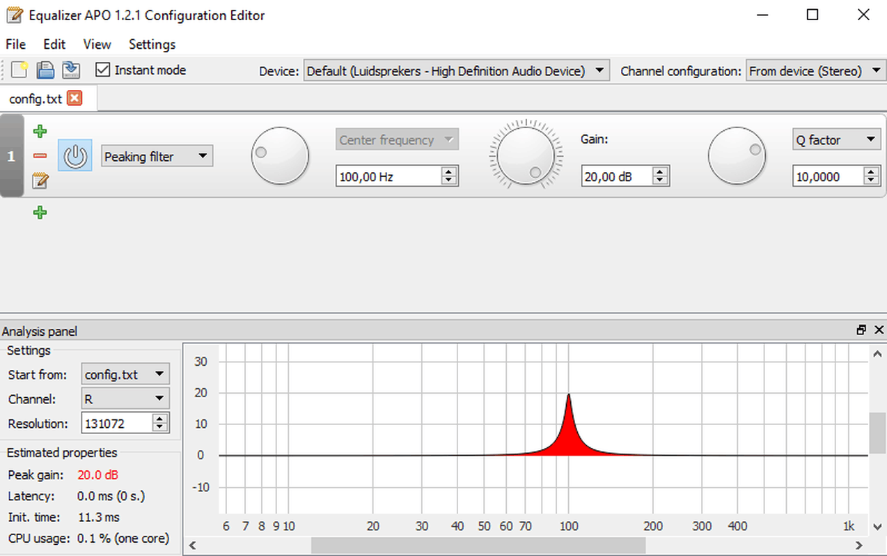

Mocht je toch naar ruimte resonanties willen zoeken (ik raad je aan dit te proberen), dan is dit die post uit dat besloten forum:
Ik heb quick and dirty op gehoor wat resonanties opgezocht door met APO een +20db equalizerbandje met een Q van 10 van 20 naar 200Hz te scrollen en dan op redelijk volume bassige muziek te spelen. Dat klinkt uiteraard kut, maar als je een resonantie aantikt, explodeert het echt. Dat werkt met APO equalizer echt prima. Dan is het met een smallere Q zo goed mogelijk zoeken naar de exacte piekfrequentie en kijken hoe smalbandig je het kan pinpointen. De moeilijkste truc is om het dan niet teveel weg te draaien. Mijn ervaring is dat je het altijd VEEL TEVEEL doet.
Deze lekker met de pijltjestoetsen swipen:
Afbeeldingslocatie: https://tweakers.net/i/ZAakcgeNRbvrvLGWVMre44R6wR0=/full-fit-in/4000x4000/filters:no_upscale():fill(white):strip_exif()/f/image/KwYiuVR0xMEHcx63lWsM3EJa.png?f=user_large

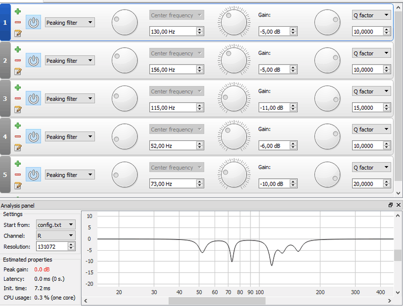

Resultaat quick and dirty (en veel teveel correctie, maar dat klinkt al veel beter dan geen correctie) is dit:
Afbeeldingslocatie: https://tweakers.net/i/GOdvvtm5vGPzpgYS-Elv9Pss_H8=/800x/filters:strip_exif()/f/image/gmhquAtkDK3ME2f7hE8QXefl.png?f=fotoalbum_large
115Hz is de meest ranzig weggehakte frequentie (-11db, Q van 15), dat zal dan wel mijn bureau zijn. Maar ik draai ongeveer de helft van het geluid tussen de 110 en 150Hz weg zoals je ziet. Dat is zeer waarscijnlijk te aggresief gecorrigeerd. 73Hz en 52Hz zijn staande golven van mijn kamer gok ik. 72Hz zal ik ook wel iets te fanatiek weggedraaid hebben :P. Nu speelt het goed en het geeft zinnig laag weer vanaf ongeveer 40hz. Best prima voor kleine speakertjes.
Dit ga ik nog een keertje netjes doen als ik met @Jag zijn meetsetje het een keer op kan meten :)
