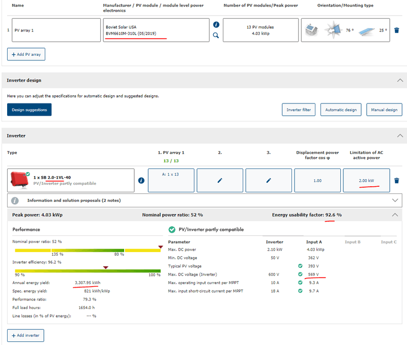

14 panelen is een beetje een onhandig getal met de meeste omvormers. Behalve Fronius (iets duurder) of het oude type SMA (worden niet meer gemaakt, en onduidelijk of ze door de keuring van de netbeheerder komen).
Als je wilt optimaliseren op omvormerbelasting en bij een nieuwe SMA of de meeste Chinese omvormers wilt blijven zijn 13 panelen eigenlijk handiger.
Of je moet het aandurven om met 14 panelen te gaan werken, maar dan kan het DC voltage net te hoog uitkomen (612 V) en dat kan schadelijk zijn.
Met 13 Boviet panelen en een 2 kW omvormer (ongeveer optimaal ivm omvormer belasting) zal je ongeveer 3308 kWh binnen halen.

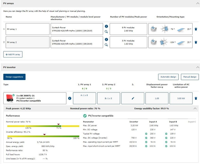

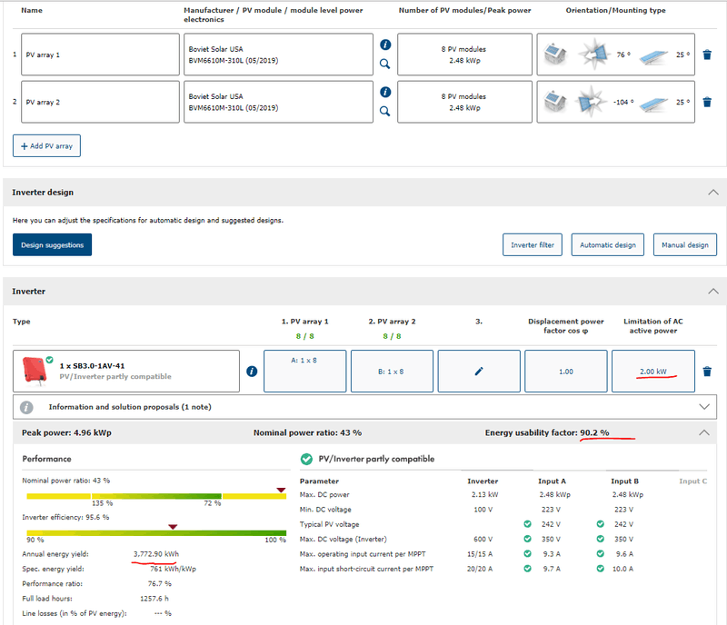

In verband met omvormerbelasting en jouw mooie oostwest dak maak ik toch nog even een oost-west alternatief.
Ik heb het gesimuleerd met de SMA design tool met een 3 kW omvormer begrenst op 2 kW. In werkelijkheid moet je een Huawei 2 kW omvormer met 2 mmpt's kiezen. (Huawei is het enige merk dat ik ken met een 2 kW omvormer met 2 mppt's)

Oostwest 8+8 haal je ongeveer 3773 kWh binnen, maar met dezelfde omvormerbelasting.
De 2 kW omvormers die ik nu even als voorbeeld gebruik zijn nog even onder voorbehoud. Ze zitten financieel dicht bij het optimum maar ik kan het later eventueel nog finetunen.
Ik weet niet of je die 2 kW Huawei omvormer met 2 mppt's goedkoop kunt kopen. De 2.5 kW Growatt met 2 mppt's is wel goedkoop verkrijgbaar.

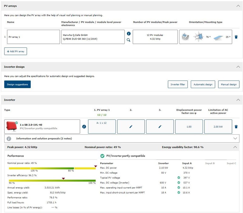

Of een alternatief als je alles op 1 dak wilt. Panelen gebruiken met hogere stroom, zoals de nieuwe Qcells.
https://www.solar-bouwmarkt.nl/g8-duo-355wp-perc-copy.html
Daarvan passen er ook 13 van in een string maar met 12 heb je al 3510 kWh per jaar. (en een even getal is optisch vaak mooier op het dak) Ik denk dat die vrij optimaal zijn als je alles toch op 1 dak wilt en wilt optimaliseren voor omvormerbelasting.

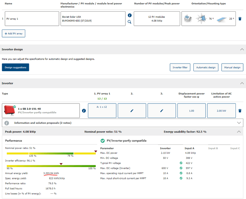

Zou ik in de opstelling met 13 panelen ook de Boviet Shingled panelen kunnen gebruiken dan? Deze zijn 340wp.
Nog een vraag over de omvormer, hoe komt het dat de 2kw versie voldoende is voor een systeem met zo een hoge wp? Ik lees vaak dat men +- 70% van de totale vermogen van de panelen neemt als aangewezen vermogen van de omvormer. is een 2kw omvormer dan niet te krap voor een 3308 kwh installatie?
Deze?
https://www.blijmetzonnep...et-bvm340m5-60s-bk-340wp/
Shingled heeft helaas juist hoger voltage.
Maar er passen er ondanks dat toch nog net 12.
Samen goed voor 3356 kWh.
Afbeeldingslocatie: https://tweakers.net/i/3HaWwY8PifaeeHGxfyY60LueszE=/800x/filters:strip_exif()/f/image/utwvNgEA9lZWh6ujLTkOylvm.png?f=fotoalbum_large
Vergelijk de investering en opbrengst - omvormerbelasting van deze 12 dan eens met het 8+8 voorstel dat ik deed.
Ik laat alleen maar een resultaat zien van de SMA design tool. Het is dus allemaal prima onderbouwd dat het mag op deze manier.

Dat zijn inderdaad de panelen. Ik had inderdaad ook gezien dat het perfect gaat met de 2kw omvormer (zie edit) Ik zet hier ook nog even mijn extra vraag:
Maar verlies ik dan niet aan opbrengst doordat de max output 2000w is? Kan een domme vraag zijn maar jij hebt hier duidelijk kaas van gegeten haha

Ja met een 2 kW omvormer heb je minder opbrengst dan met een 2.5 kW omvormer. Maar ik denk dat je met de 2 kW omvormer meer geld verdient vanwege lagere omvormertax en lagere aanschafkosten.
Zodra je plan duidelijker wordt kunnen we dit wel verder bestuderen.
Uiteraard, wanneer de omvormertax afgeschaft wordt en je omvormer aan vervanging toe is zou je een zwaardere omvormer kiezen, bijvoorbeeld 3 kW.
Vergelijk het ook eens qua kosten baten met 8+8 oost-west. Je dak is er geweldig voor.

busscherski schreef op woensdag 1 juli 2020 @ 10:41:
Doe max is 99% marketing en ook dan nog geldt het niet voor oost-west.
ja, dat dacht ik eigenlijk ook al.
ik ben aan het denken om de panelen enzo gewoon zelf te bestellen.
Communicatie met de leverancier loopt nogal moeilijk.
Ik zou dan uitkomen op de 16 boviet panelen van 310 WP en de Growatt omvormer

Chaker schreef op maandag 29 juni 2020 @ 18:01:
Kleine Update.
Het gaat waarschijnlijk deze setup worden:
Ze willen wel een 3KW omvormer hangen (ik gok omdat de kleinste SMA is met 2 strings).
Ik kan dit krijgen voor een mooie prijs (we doen veel zelf natuurlijk),
Bedankt voor de tips
Final Update:
We zijn er uiteindelijk uitgeraakt.
Het gaat deze setup worden maar dan 2 strings met 8 panelen.
