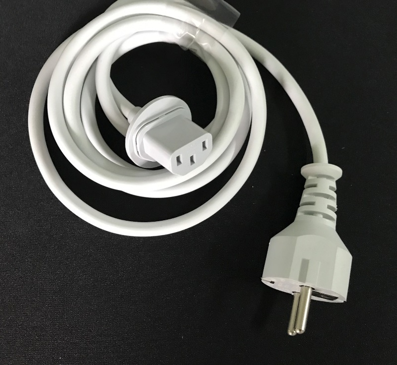

De Magsafe aansluiting dient niet als voeding voor het scherm, maar om een oudere macbook van stroom te voorzien.
Er moet ook nog een netsnoer aangesloten worden op je Cinema Display die gewoon in het stopcontact gaat. Deze zit boven de combikabel.
