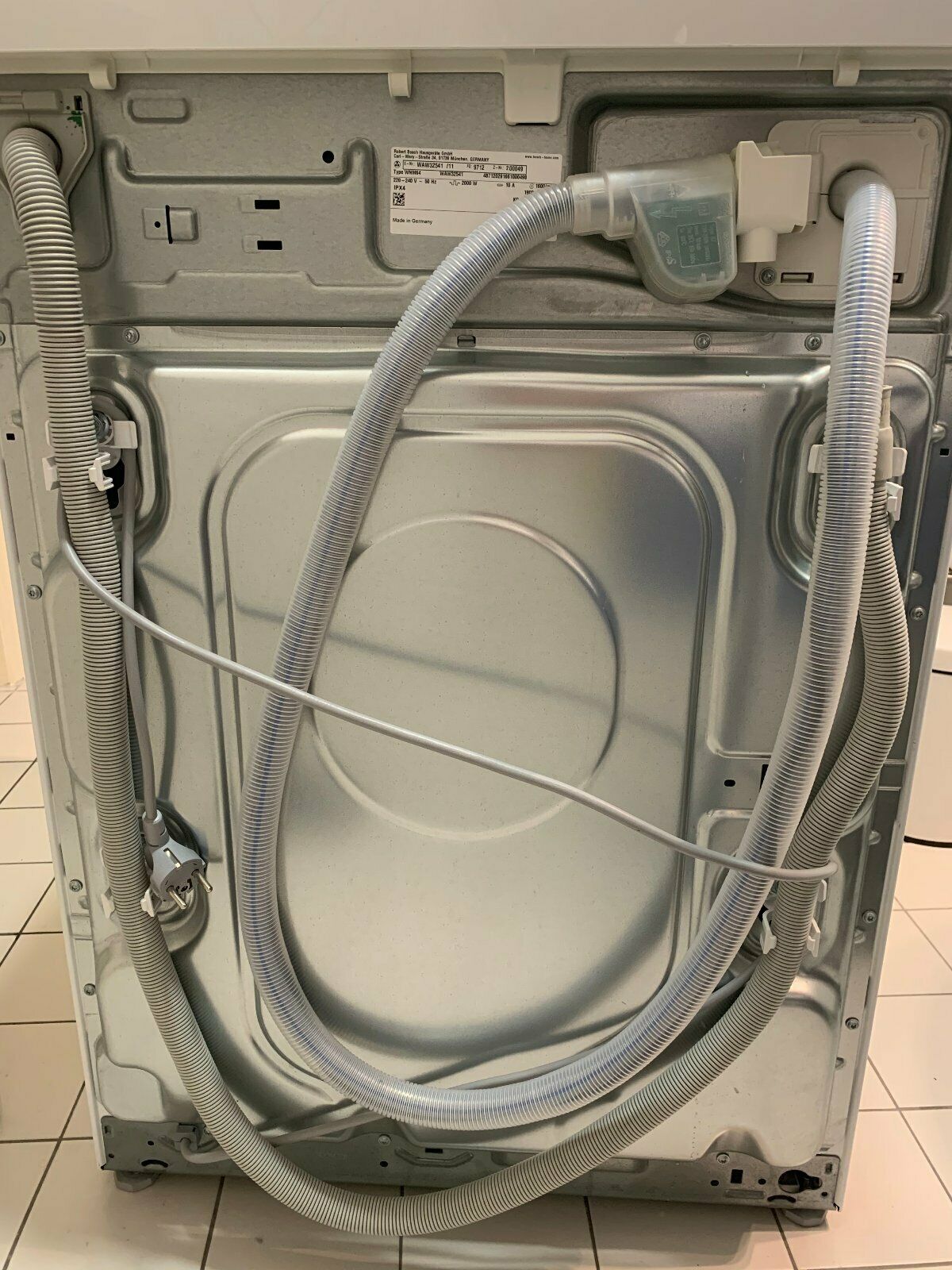

Hier een rode en een zilveren met allebei WNM64 als 'Type' en allebei een Made in Germany
Afbeeldingslocatie: https://tweakers.net/i/yfGVF-24BulLrUVVEWq3BBk6avc=/full-fit-in/4920x3264/filters:max_bytes(3145728):no_upscale():strip_icc():fill(white):strip_exif()/f/image/t2hG57squUnyHeSG9TUioo2B.jpg?f=user_large
(serienummer begint met '48')
Afbeeldingslocatie: https://tweakers.net/i/pz_HnijqWTxNWH9BcPwcXOJGemI=/full-fit-in/4920x3264/filters:max_bytes(3145728):no_upscale():strip_icc():fill(white):strip_exif()/f/image/AHb2Ckb0zR1XKcO5lKcPKtHn.jpg?f=user_large
(volledig zilveren achterkant maar staat ook gewoon Made in Germany op de sticker natuurlijk en serienummer beginnend met 48; groot: https://tweakers.net/foto...1EqDiXrg7fEMx01mCag9I.jpg)
