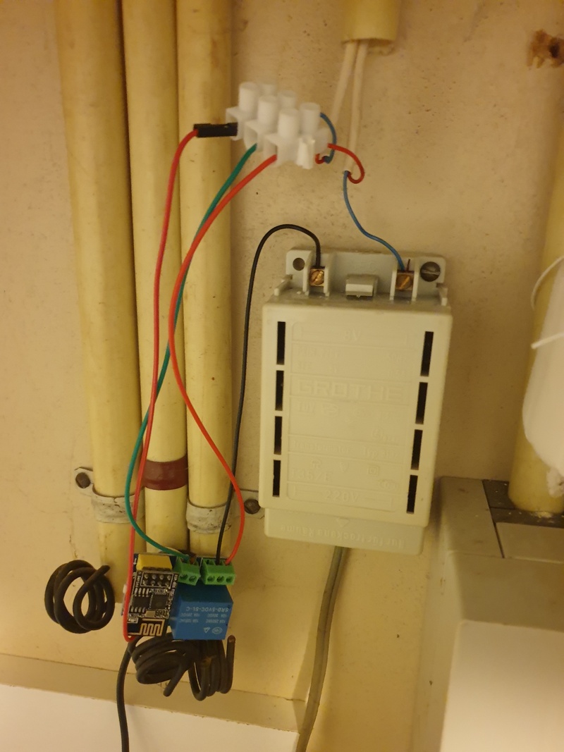

Aangezien je aangaf dat je wel bij de trafo kon. Hier een afbeelding van mijn test setup. Als je bij de trafo kan, is het heel simpel wat draden verlengen.
Afbeeldingslocatie: https://tweakers.net/i/68NIkr59NK55yi4xnrBv2Xujpdk=/800x/filters:strip_icc():strip_exif()/f/image/sCzY0j1Ry4wsszbstJrAnBcH.jpg?f=fotoalbum_large
Helaas geen ervaring met de ander oplossing.
