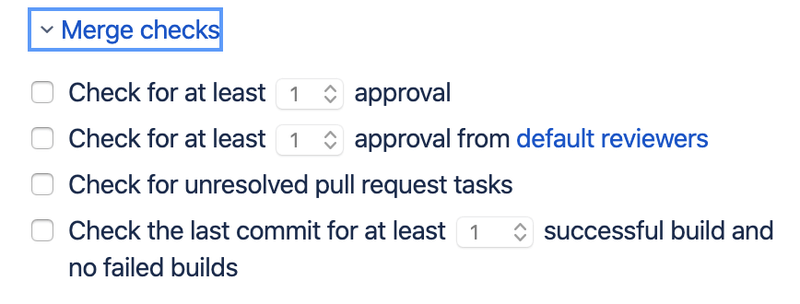

Afbeeldingslocatie: https://tweakers.net/i/9R0w7ruyONC-am6oDKE5ewCwK9E=/800x/filters:strip_exif()/f/image/b3YMqHMIdMO5gAMuc6oZH4Ce.png?f=fotoalbum_large
Wat zijn de opties hier?
Als een user ingesteld is als 'default reviewer', dan kan hij/zij zijn/haar eigen PR approven.

MrScratch schreef op vrijdag 19 juni 2020 @ 16:27:
Wij werken sinds kort met Bitbucket om aan version control te doen. Nu hebben we een repository opgezet met 4 developers. Ik heb ingesteld dat een pull request minimaal 1 review moet hebben. Hierbij ging ik er vanuit dat je niet je eigen pull request zou kunnen approven.
Maar tot mijn verbazing lukt dit gewoon zonder problemen. Iemand enig idee hoe dit kan?
Ik heb zitten zoeken op internet, maar de enige hits die ik krijg gaan juist over mensen die deze feature graag zouden willen, maar waarbij het niet werkt.
Hoewel dit kan wordt een approval op je eigen pull request niet meegerekend in de voorwaarde "moet minimaal 1 approval hebben" :)

Snake schreef op vrijdag 19 juni 2020 @ 16:59:
Ik had de 1e checkbox aan staan. Maar ik denk dat ik het probleem al zie. We hadden ook write access aanstaan voor iedereen. Dan kan iedereen gewoon alles doen. Dat is natuurlijk niet handig.

Mocht je dit trouwens heel belangrijk vinden, zou je nog kunnen overwegen te upgraden naar Premium. Daarin komt de optie "Prevent a merge with unresolved merge checks" aanzetten, waarmee je die minimum X approvals kunt forceren. In X telt een approval van de PR aanvrager zelf niet mee.
Zonder premium komt er enkel een waarschuwing dat het nog niet de bedoeling is een merge uit te voeren - hij verhindert dus de merge niet.
Wij gebruiken de 'feature' dat je zelf je eigen PR kunt approven om aan te geven dat we zelf de changeset nog eens goed bekeken hebben, of er per ongeluk toch iets in de commits zat dat er niet thuis hoort.
