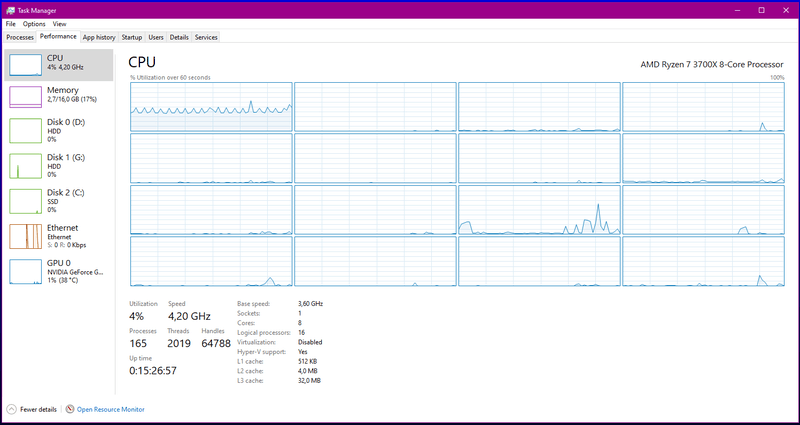

Na nog wat zoeken heb ik op advies van iemand mijn power plan lichtelijk aangepast, wat helaas niks heeft mogen helpen. Ook heb ik nieuwe chipset drivers van de AMD website gehaald en geïnstalleerd maar dit heeft ook niks geholpen.
Hiernaast dacht ik dat ik het probleem kon omzeilen door 2 cores uit te zetten, maar zelfs dan nog krijgt CPU 0 een constante load wat het probleem veroorzaakt. Hiervan de volgende capture gemaakt.

  • Cascade
  • Laatst online: 10-11 12:47
Kijk even waar die CPU load vandaan komt (tabje naar links, Processes). Zou het precies moeten laten zien.
Als het 'System Interrupts' is die veel CPU vraagt, heb je mogelijk een driver of hardware probleem.

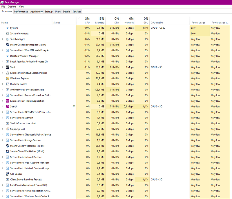

Hieronder de capture.
Ik weet niet precies hoeveel het normaal hoort te zijn, maar hij staat redelijk laag, dus denk dat dat wel vrij normaal zal zijn. Tijdens het probleem in idle hangt de system interrupts meestal tussen de 0.2 tot 2 %.
Afbeeldingslocatie: https://tweakers.net/i/qnUJ9eIHJi6MrDSMlDSJ4yhXM4o=/800x/filters:strip_exif()/f/image/3fqsEIizwxGxZ85jtomXSivE.png?f=fotoalbum_large
  • Cascade
Normaal idle is onder de 1%, problematisch is als het constant hoog is (20% en hoger).
Die screenshot is van als je het probleem NIET hebt? Je moet het even bekijken als het probleem wel speelt.

Nee, de screenshot is tijdens het probleem.
  • Cascade
Ok, interessant. Er wordt CPU gebruikt dat hier niet zichtbaar is, duidelijk.
Moeilijk om een diagnose te stellen.
Geeft de resource monitor (Windows + R -> resmon) een ander beeld? Of een tool als Process Explorer?
Kan alle kanten op, had je deze al gevonden: https://windowsreport.com/empty-task-manager-high-cpu/ , maar ik zou hier niet meteen alle 'destructieve' tips van uitvoeren, probeer eerst de simpele dingen zoals virus scan, WMI service herstarten, minimum processor state bekijken en aanpassen.
