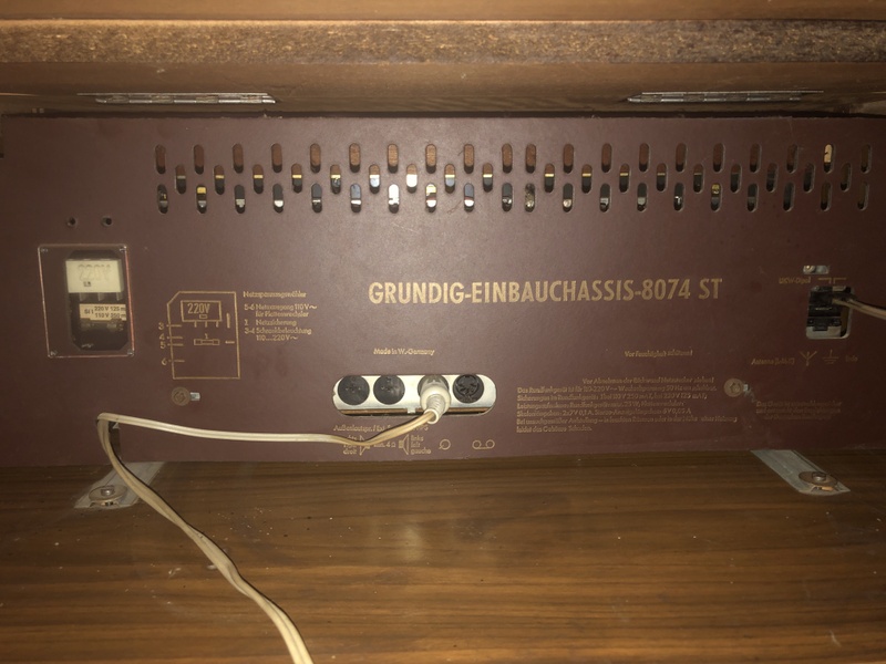

Heeft iemand verstand van een vintage radio?
De stroom werkt maar ik krijg er geen geluid uit..
Mijn gevoel zegt dat de boxen wel werken want af en toe hoor ik “gekraak” als ik aan het stekkertje zit.. (of juist niet)
Wie kan me vertellen wat de juiste knoppen etc zijn en of hoe ik dit kan testen?
Heb wat foto’s toegevoegd..

Volgens mij heb je er geen luidsprekers aanzitten ?! Speaker L / R Pick-up / bandrecorder lijkt mij ?

(Witte) Stekkertje heb je nu aan de ingang van de platenspeler zitten.

Hij komt uit 1972, dus best kans dat de elektronica wat reparatie nodig heeft.
MEN-O schreef op woensdag 17 juni 2020 @ 19:35:
Er zitten luidsprekers in.. en deze zouden het als het goed is meoten doen..
Yaksa schreef op woensdag 17 juni 2020 @ 19:36:
Waar zou dit stekkertje dan in moeten? De meest rechter bedoel je..
Hij past alleen maar in dat gat namelijk..

U band gebruiken en even rond de 100 zoeken op de onderste schaal. Als je draait aan de frequentie knop rechts zou je zenders moeten ontvangen mits je op de achterzijde rechts een fatsoenlijke antenne (stuk koperdraad) hebt aangesloten

Ja dit heb ik geprobeerd en dan hoor ik niks..
Hmm de antenne zo rechts moeten zitten toch?

De antenne moet inderdaad rechts en hij zit in de goede aansluiting om FM te ontvangen (UKW). Welke antenne heb je aangesloten, de ingebouwde?
Het kan helpen om het stekkertje van de antenne schoon te krabben en de aansluiting in de radio ook. Met een houtje maak je niks stuk, maar ik weet niet of je een eventueel oxidelaagje daarmee weg krijgt. Soms moeten de lipjes van de chassisdelen van de banaanstekkers bijgebogen worden, als ze anders geen klemkracht meer hebben.
