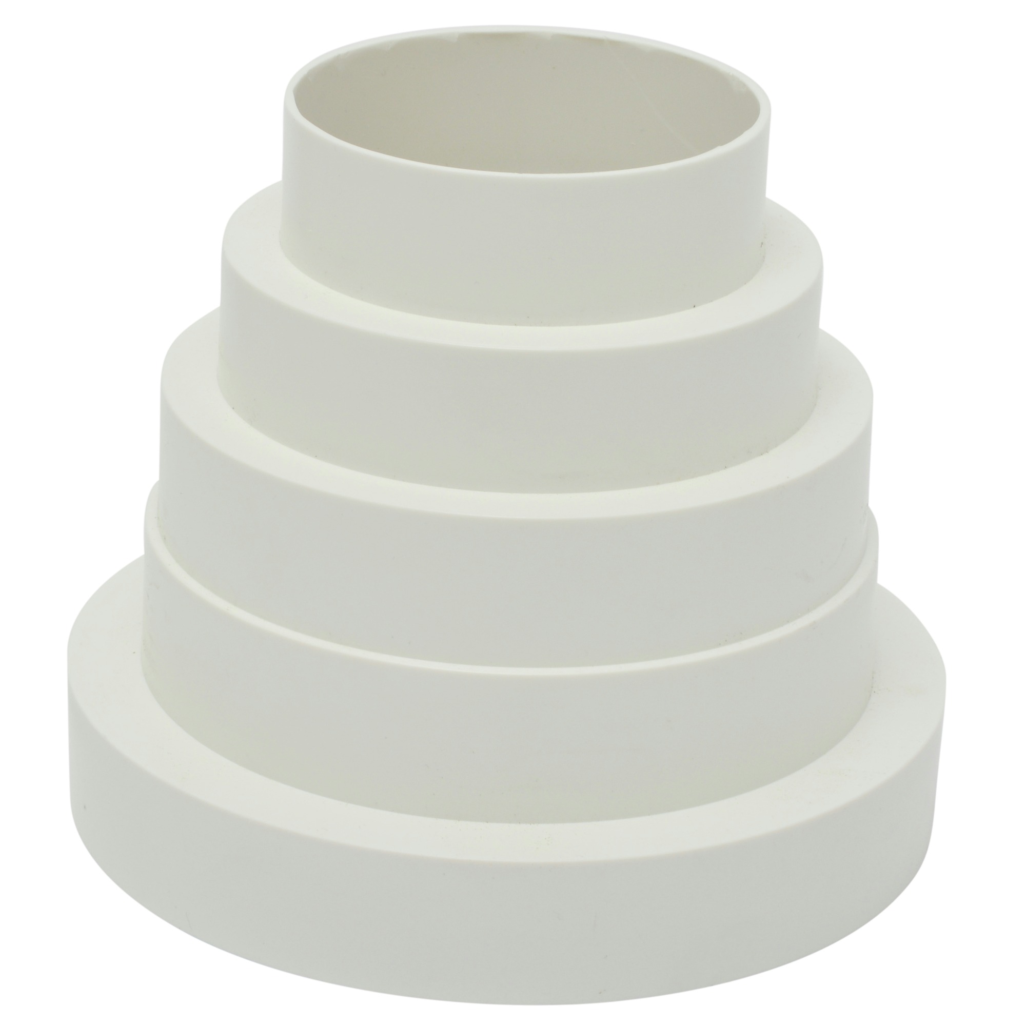

Heb je het over dit product?
https://www.karwei.nl/ass...pstuk-80-150-mm/p/B385314
Afbeeldingslocatie: https://static.karwei.nl/dam/79955/41
Iemand overigens een idee of het versmallen van de afvoerslang van 150mm naar 100mm effect heeft op de werking van een doorsnee Mobiele Airco?

tito_makani schreef op woensdag 17 juni 2020 @ 15:22:
zoiets ja
https://www.amazon.co.uk/...150mm-100mm/dp/B004X4SWLI
Ik denk dat het wel goed gaat. Als hij maar vrij kan wegblazen. Ik denk dat ik er ook 1 ga halen. Heb nu zo'n stuk stof dat ik in een deur plaats, maar heb ook een kattenluik waar hij door kan.
De ervaring met mijn airco is dat het allemaal gewoon goed blijft werken, de weerstand zal misschien iets hoger zijn dan normaal.

Ik ben ook met de warmte afvoer aan het klungelen en kan je vertellen dat als je ook maar weinig aan de afvoer veranderd je dit gelijk merkt in performance van de airco. Ik heb geprobeerd de afvoer te verlengen (4m), of hogerop of kleinere doorvoer: het zorgt voor tegendruk en daar heeft de aircopomp echt last van.
Dus ik ben nu aan het bedenken hoe ik door mijn zeer schuiven dak met leistenen een doorvoer kan maken. Tips welkom!
