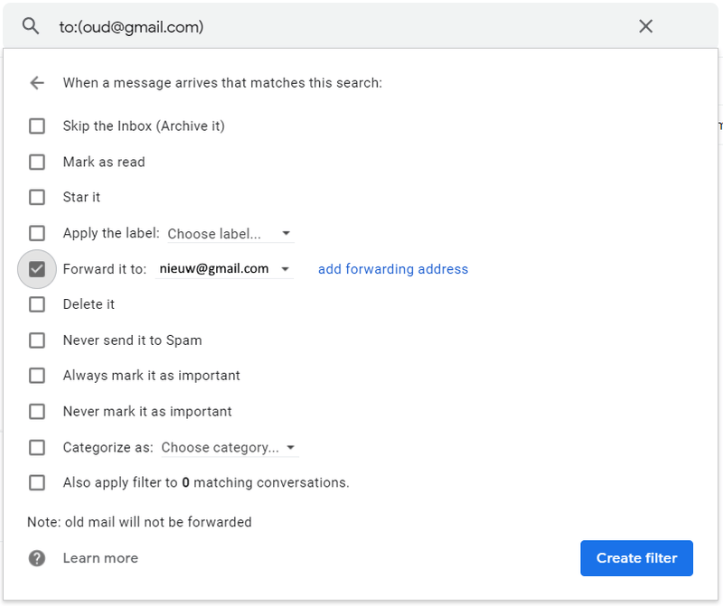

Via de filters kun je wel doorsturen, maar niet auto-reply, laat staan beide.
Afbeeldingslocatie: https://tweakers.net/i/hanwL1RBIa-eQ2UFSWPwbzEt2lc=/800x/filters:strip_exif()/f/image/4uqOtQFIi953NIrcBoOCoA4M.png?f=fotoalbum_large
Als je zowel doorsturen via filter als auto-reply instelt, werkt alleen het automatisch antwoord en auto-reply niet.
Er is ook nog een aparte optie om alle mail door te sturen:
Afbeeldingslocatie: https://tweakers.net/i/wKKWGdLD2xe2MToqPZQ67mC077c=/800x/filters:strip_exif()/f/image/7PZw9pcKWWwi95JbMoKGVvSX.png?f=fotoalbum_large
Maar ook die werkt niet samen met auto-reply. Ook dan werkt alleen de auto-reply en het doorsturen niet.

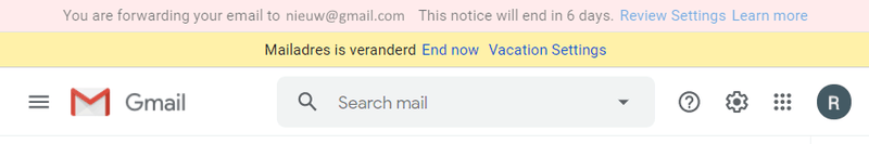

Ladies and gentlemen....
Na nog wat zoeken kwam ik toevallig op een pagina in de helpfunctie van gmail zelf.
Het blijkt dus een glitch in gmail zelf te zijn. Forwarding en auto-reply kunnen wel samen, maar zodra je forwarding inschakelt, wordt auto-reply UITgeschakeld. De glitch zit hem er in dat auto-reply wel aan lijkt te staan maar het domweg niet doet. De oplossing is om eerst forwarding in te stellen, dan auto-reply.
Als het niet werkt, auto-reply uit en weer aan. Ik heb dat gedaan en krijg nu keurig een melding bij het openen van gmail:
Afbeeldingslocatie: https://tweakers.net/i/MVWLE_A4l_pLFrf45wXJogVrEks=/800x/filters:strip_exif()/f/image/wh2f0gyX3y3zHG1T9LR0ZG7y.png?f=fotoalbum_large
