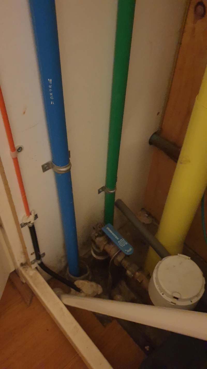

In onze meterkast ligt zoals in vrijwel elke meterkast een KOMO vloerplaat. De telefoonlijn, TV-kabel en gasleiding zijn netjes verwerkt in de plaat alleen de glasvezelkabel is anders aangelegd (oranje).
Waarom is het nut van deze vloerplaat niet gebruikt en ligt de glasvezelkabel nu wel volgens de norm beschermd in de grond?
Alvast bedankt!
Afbeeldingslocatie: https://tweakers.net/i/tM82-lyp97CNhhuOo2HvotPhrf0=/800x/filters:strip_icc():strip_exif()/f/image/QM0QBBvwx6XI5Iid3iWntWUP.jpg?f=fotoalbum_large

Ik zie hier niks vreemds aan, meestal hebben ze die zwarte mantel niet eens en komt de oranje kabel direct de meterkast in.
Volgens mij hadden ze geen andere keuze en haakse hoeken mag je met glasvezel niet maken.

Als het een standaard vloerplaat is dan is er een Telecom buis (die blauwe zo te zien op de foto). Maar als die bij eerste aanleg al is gebruikt door KPN voor de koperkabel, dan is het vaak niet meer mogelijk om daar de glasvezelkabel nog bij in te drukken. Als je daar buiten bij de gevel überhaupt bij kan komen.
Als dit een glasvezelaansluiting is van voor 2018 dan werd die blauwe buis eigenlijk niet eens vaak gebruikt aangezien de Reggefiber aannemers dat nog allemaal niet mochten/durfden.
Inmiddels mag dat vanuit KPN zeker wel (is toch 1 bedrijf geworden) dus waar mogelijk zullen ze het wel proberen.
De kabel is prima beschermd. Dit is namelijk een kabel die bedoeld is om direct in de grond te liggen en alleen in de tuin dient er een buisje om heen te zitten om directe graafschade te voorkomen.
