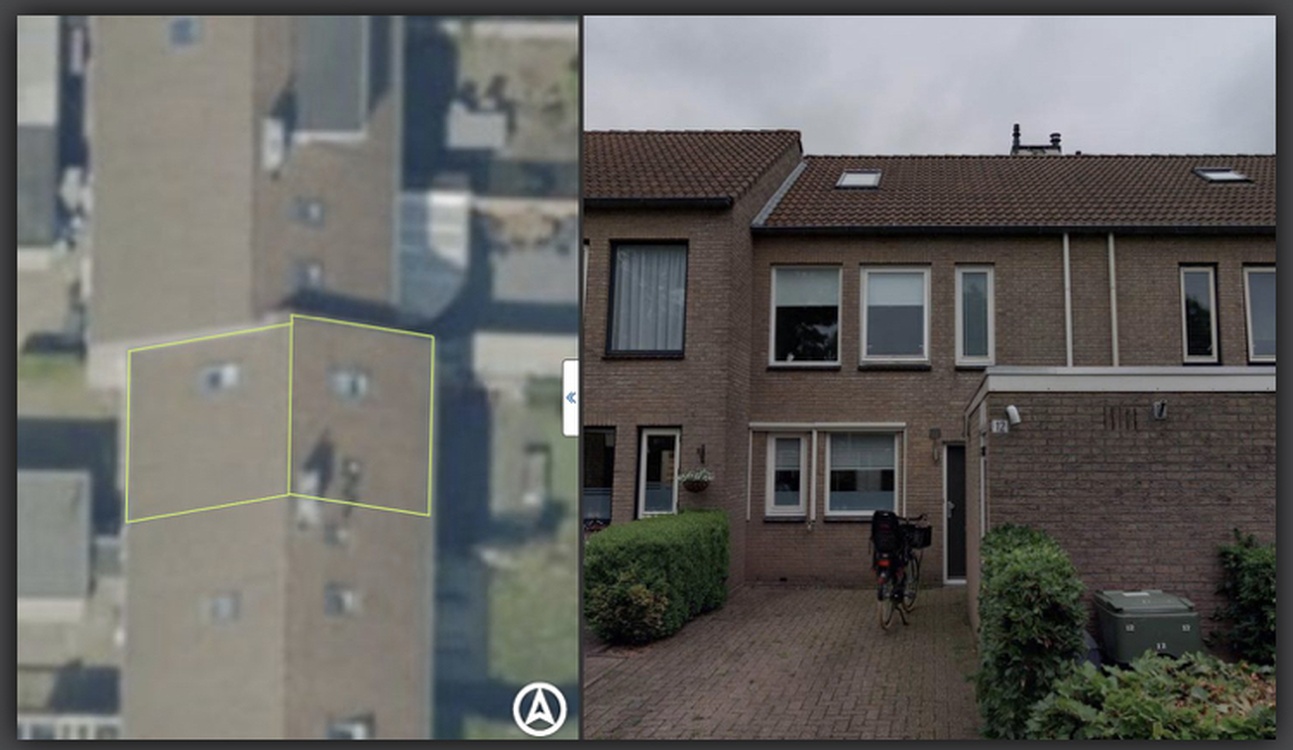

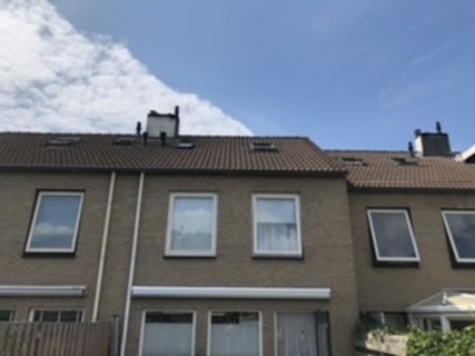

De situatie is als volgt:
Afbeeldingslocatie: https://tweakers.net/i/b4Qo_LSO2NLD8hH-4IgeC9lOuq8=/full-fit-in/4920x3264/filters:max_bytes(3145728):no_upscale():strip_icc():fill(white):strip_exif()/f/image/paaQM5bhjuiJb2WuWQcFwitO.jpg?f=user_large
Afbeeldingslocatie: https://tweakers.net/i/eRBOhMDsmmwFBzpZ0sAVfULkpEY=/full-fit-in/4920x3264/filters:max_bytes(3145728):no_upscale():strip_icc():fill(white):strip_exif()/f/image/3XLIbTeJKHwGZZpFAeenpFfn.jpg?f=user_large
  • AUijtdehaag
Toch wel wat schaduw vd schoorsteen, maar daar leg je, op oost, iets vandaan denk ik?

Fridtjov schreef op dinsdag 16 juni 2020 @ 12:46:
Ik had al een vermoeden dat de aangeboden solar edge in onze situatie niet helemaal de juiste weg zou zijn.
Dat is wel een aanzienlijk verschil in prijs.
Schoorsteen eraf halen, daarna panelen leggen.

AUijtdehaag schreef op dinsdag 16 juni 2020 @ 12:53:
@busscherski Kan je het even invullen in sunnydesignweb?
Stringomvormers van Goodwe en SMA hebben ook wat schaduwmanagement.
Daar zou volgens de plannen van de offertes de panelen onder het dakraam komen (2x3 panelen horizontaal of 5 verticaal georiënteerd), dus die hebben dan niet heel veel schaduw in de zomermaanden. Bij lagere stand van de zon wellicht iets meer.
Het onderste “losse” pijpje kan nog wel verwijderd worden, die is niet in gebruik.
[ Voor 7% gewijzigd door Fridtjov op 16-06-2020 13:24 ]
  • AUijtdehaag
Dan heb je weinig schaduw inderdaad.
Tegen de tijd dat de schaduw komt, schijnt de zon al op het andere dak, dus het verlies is praktisch 0

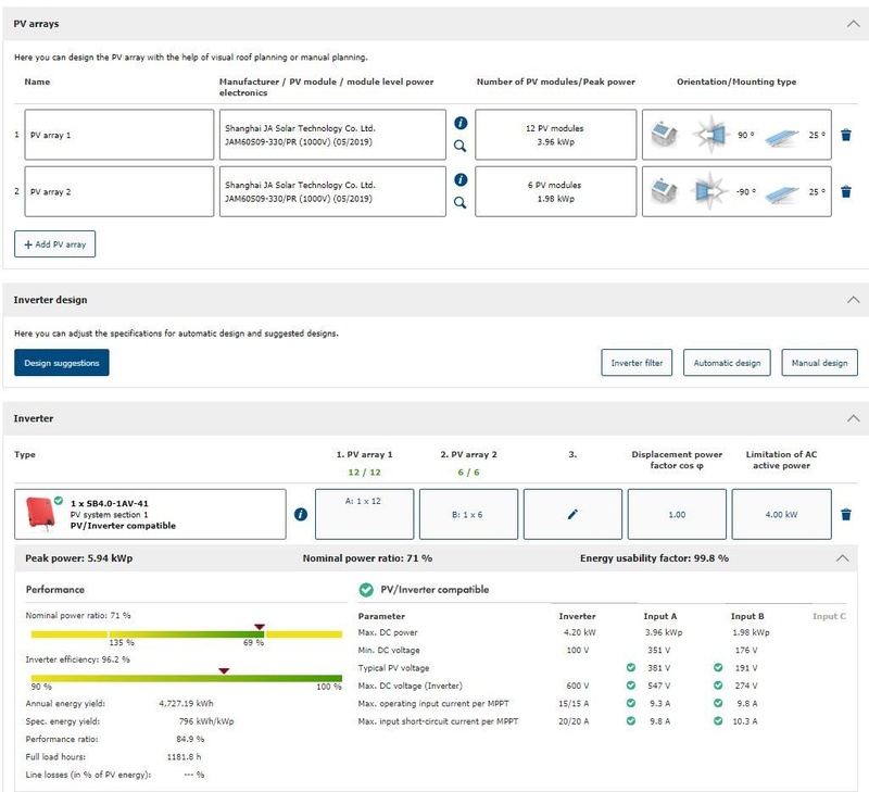

Ik wilde het invoeren, maar ik kan geen datasheet vinden en kan dat hele merk niet vinden in Sunnydesign.
Als de foto klopt dan is het wel een paneel met normaal voltage dus wat dat betreft klopt de simulatie wel.
Hoeft niet perse een SMA. Bijna elke nieuwe omvormer van 4 of 4.2 kW is prima.
Als je het beter uitkomt met de bekabeling mag een 3.68 kW omvormer ook. Daarmee top je 0.7% af op jaarbasis. Op zich relatief weinig verlies.

Fridtjov schreef op dinsdag 16 juni 2020 @ 18:15:
Mooi overzicht, ik begrijp niet helemaal wat je wilde invoeren en waar geen datasheet van beschikbaar is. Ik moet nog wel even goed bestuderen wat dit allemaal precies betekend.
Ik had de datasheet van Munchen solar niet. Heb even een vergelijkbaar ander type gebruikt.
Het plaatje zegt dat een 4 kW omvormer 0.2% aftopt. Stel dat je in plaats daarvan een 5 kW versie had gekozen voor bijvoorbeeld 100 euro extra dan had je dat moeten terugverdienen met 0.002*4727 kWh x 0.20 euro / kWh =1.89 euro per jaar.
edit: ja dit zal rond de 5000 euro excl btw kosten

Daarbij is solaredge WEL een parallel systeem, elk paneel werkt afzonderlijk door gebruk van optimizers. Indien hier 1 paneel in de schaduw ligt trekken de andere panelen niet mee naar beneden.
Je kunt eventueel wel voor een string omvormer gaan en deze laten leggen in 2 strings alleen de vraag is hoeveel rendements verlies je hebt mbt de schoorsteen.
