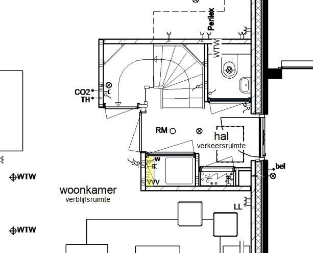

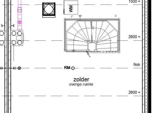

Hierbij de afbeeldingen van de verdiepingen.
Begane grond

Zolder
Afbeeldingslocatie: https://tweakers.net/i/kJLwZGox65upOT6IHxUtD2doLV4=/full-fit-in/4920x3264/filters:max_bytes(3145728):no_upscale():strip_icc():fill(white):strip_exif()/f/image/E2jthdQd7R9h7bFvGu2LI7NP.jpg?f=user_large
En een link naar de PDF versie; https://roosdomtijhuis.nl/files/download/2979
De verdelers zouden op de BG in het geel gearceerde gedeelte komen.
De oplossing op de overloop heb ik ook even ingetekend.

GordonShumway schreef op dinsdag 16 juni 2020 @ 10:53:
Begane grond
1e verdieping
Zolder
De oplossing op de overloop heb ik ook even ingetekend. Let niet op afmetingen uit onderstaand plaatje.
Ik zou op de eerste verdieping een koof / ombouw laten maken tot plafond. en dan met een aantal vakken /nisjes waar je iets in kan zetten. Netjes laten stucen en het lijkt net alsof het zo hoort :) Afbeeldingslocatie: https://tweakers.net/i/vlFWWIU3SZON-swe8mO28m4fzNk=/800x/filters:strip_exif()/f/image/DTeJwsIlp1q9zDRLgKo30QHC.png?f=fotoalbum_large

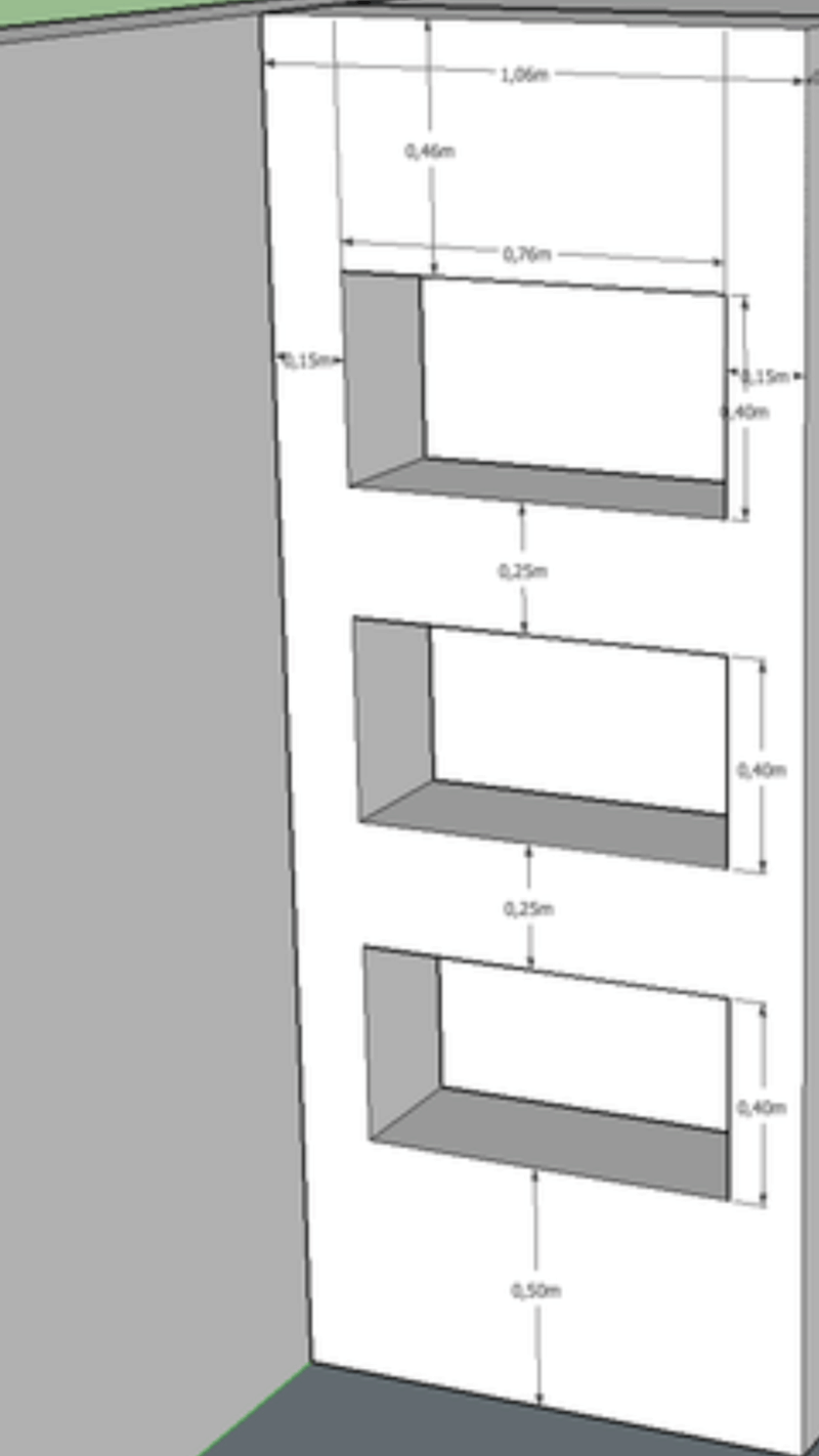

107mb schreef op dinsdag 16 juni 2020 @ 09:56:
het punt van thinkpad begrijp ik heel goed. Maar dat betekent dat een verdeler voor de 1e verdieping NOOIT op de BG geplaatst kan worden...
De verdelers van Dre zijn inderdaad op maat, minder dan de 66cm ruimte die beschikbaar is. Ook de 9 kanaals versie. Bedankt!
Dat is ook mijn beleving bij vloerverdelers. De vloerverdeler moet altijd het hoogste punt zijn anders kan je je installatie nooit ontluchten. Lucht blijft dan bovenin je groepen zitten waardoor je geen doorstroming hebt.
Voor beneden zou de unit passen toch?
Je zou nog kunnen overwegen om boven ( bij die bak ) die bak wat dieper te maken en hoger en er een plankenkast van te maken waar dus onderin, achter een deur, die vloerverdeler zit. Dan heb je niet het gevoel dat je naar een lelijke bak aan het kijken bent.

Tja,
Een verdeler die lager dan de slangen zit is niet zo verstandig ivm lucht.
Zeker als het een pomploze verdeler, wat waarschijnlijk het geval is met een warmtepomp.
Als je dat toch bij beide verdeler lager dan de slangen doet dan voorzien in een microbellen ontluchter in de aanvoerleiding per verdeler. Ik persoonlijk zou het niet doen.
Een verdeler die smaller is per groep dat is ook lastig want dan passer er vaak geen thermische stelmotoren op voor de naregeling omdat de afstand tussen de ventielen te beperkt is.
Zo'n vloerverwarming inbouw kast zou een mooie oplossing zijn echter die kasten zijn vaak al meer dan 10cm diep en dat is meer dan meeste binnenmuren in Nederland.
Zaken als Y-spitsingen op verdeler dat is allemaal prutswerk kan je niet goed inregelen.
Verdeler op zijn kant dat kan wel maar win je nauwelijks ruimte mee.
Voor de BG zou ik de verdeler in die trapkast plaatsen desnoods verdeeld of twee verdelers boven elkaar vanwege de breedte.
Voor in de grootste slaapkamer tegen muur van de badkamer, waarbij ik de muur zou verdikken met binnenmuurblokken zodat je genoeg dikte hebt om zo'n inbouw vloerwarmingskast toe te passen heb je daar een kamer 10 cm smaller is nou ja.
