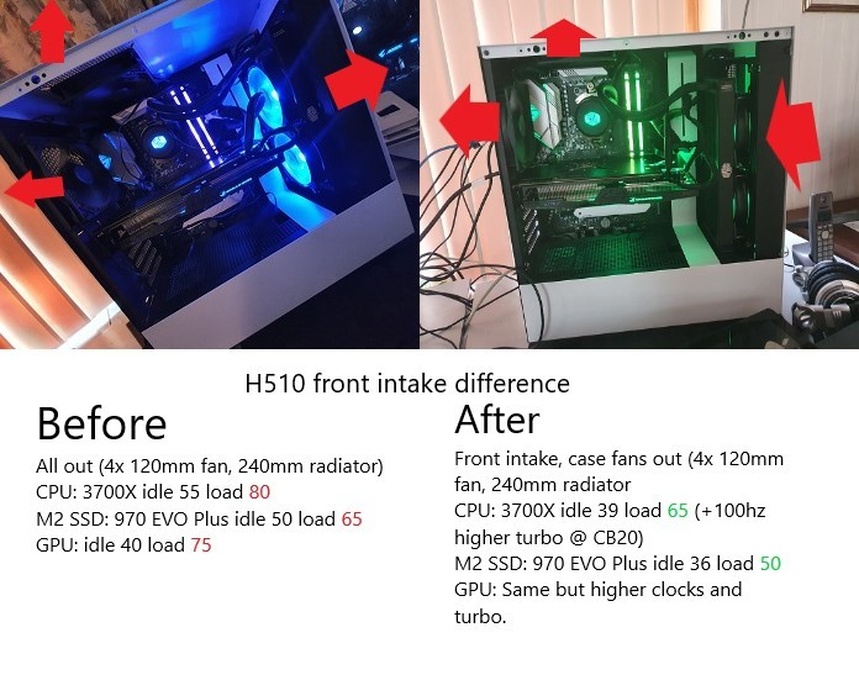

  • rcthans
  • Laatst online: 23-10 04:17
Misschien ook voor jou intressant? Mijn temps waren namelijk vergelijkbaar met die van jou. 85 graden in Warzone en idle nooit onder de 50. Misschien dat aandraaien van je koeler al wat doet, dat mag best strak blijkbaar. Hoe je kast en airflow is weten we natuurlijk niet, maar daar is dus ook echt veel te winnen.
Afbeeldingslocatie: https://tweakers.net/i/mu5w87_b4wqvDSDEkL0w4QwHhCs=/full-fit-in/4920x3264/filters:max_bytes(3145728):no_upscale():strip_icc():fill(white):strip_exif()/f/image/FYtEkKuYIbyHIpGzfD4t0yud.jpg?f=user_large
Nadat ik mijn coolermasterliquid 240 omgedraaid heb zoals op de foto hieronder zijn mijn temps echt een heel stuk lager. Ik heb tegelijkertijd ook het cpu block wat strakker aangedraaid. Ik was tijdens assembleren bang dat ik al snel teveel druk op de cpu zou uitoefenen. Maar nu weet ik dus niet waar die enorme sprong in temps voornamelijk door komt, ik ging ervanuit door het aandraaien. Maar ook de M2 draait 15 graden koeler, dus misschien toch gewoon intake en wat airflow? Kan dat zoveel verschil maken?
  • Hackus
Hackus
Lifting Rusty Iron !
MrZorr schreef op maandag 15 juni 2020 @ 13:23:
Hey goedemiddag Tweakers,
Ik heb voor het eerst een AMD cpu aangeschaft.
Na alles correct te hebben geïnstalleerd kreeg ik door dat de processor erg heet werd zonder enige lading.
De processor is 2 dagen oud en wordt gebruikt met de wraith prism koeler + stock koelpasta.
De idle temperaturen gaan van 49 tot 60 graden.
De load temperatuur is consistent met 75 a 80 graden.
Kan dit kloppen, horen deze temps en kan dit kwaad voor de processor?
3700x
16gb ddr4
Asus rog x570-f
Rtx 2070
650watt voeding
Ja, dat kan kloppen, en nee dat kan geen kwaad. Je hebt ook de stock koeler en geen aftermarket koeler.
Verder is je OP erg mager. je geeft niet eens aan welke kast je gebruikt en of je zorgt voor goede airflow
@rcthans top ook intake maken
