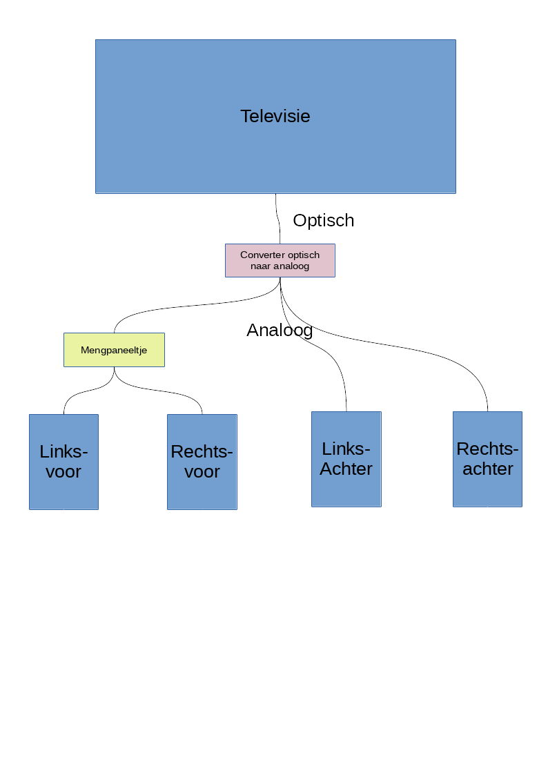

Je moet wel iets met centrum doen, maar het hoeft niet persé een luidspreker te zijn, je kunt het net zo goed bijmengen. Voor aansluiten, ik heb even een snelle tekening gemaakt:

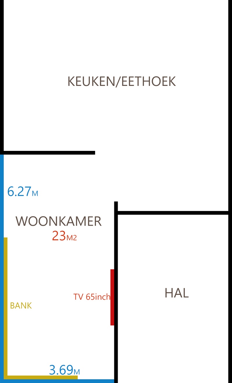

Voor muziek ga ik ze niet aanschaffen, athans dit is geen pré. Onze woonkamer ziet er zo uit:
Afbeeldingslocatie: https://tweakers.net/i/rkM8QZaM6TWjgJ5KXD6qPvQzqWY=/800x/filters:strip_icc():strip_exif()/f/image/2NxevwyipsI3rwzf3v5zAAok.jpg?f=fotoalbum_large

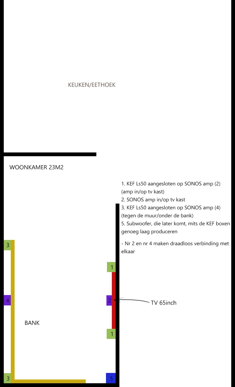

Het zou dan zoiets moeten worden.
Afbeeldingslocatie: https://tweakers.net/i/5jGZN32vKOXvbXTpZsEOj4KqzwE=/800x/filters:strip_icc():strip_exif()/f/image/DWdbwV50DeUrEcgj49FHgY6J.jpg?f=fotoalbum_large
  • freaky35
  • Laatst online: 00:20
Houd er rekening mee,dat de baspoort aan de achterkant zit,z e moeten wel ruimte hebben van de muur aan de achterkant. Plaatsing en akoestiek zijn net zo belangrijk als de speakers zelf eigenlijk.

Wat mijn wensen dus zijn:
Géén lompe versterker meer (vandaar de SONOS amp als keuze)
Het liefst geen centerspeaker
2 frontspeakers die op ons tv meubel komen staan, niet al te groot
2 surround speakers die ik op een elegante stand kan plaatsen (voor later als de prijs echt uit de hand loopt)
1 Subwoofer (voor later als de prijs echt uit de hand loopt)
Géén eitjes als design.
Bedankt voor je duidelijke en eerlijke input trouwens :)

Fietnetje schreef op donderdag 18 juni 2020 @ 17:39:
Vanmiddag wezen luisteren naar 2 KEF systemen namelijk:
1. KEF LSX draadloos
pricewatch: Kef LSX Zwart
Deze set kan ik uitbreiden met een extra sub eventueel.
Nadeel 1. Ik kan hier geen 4.1 set van maken, dus geen surround geluid. Nu stoorde mij dit straks is de luisterkamer niet, maar zo'n luisterkamer is natuurlijk wel erg ideaal.
Nadeel 2. Geen centerspeaker, of zou dit niet zo'n nadeel zijn? De een zegt van wel en de ander zegt als je een goed 2.0 (of 2.1) setje hebt dat je het nauwelijks gaat merken.
2. KEF LS 50 bedraad
pricewatch: Kef LS50 (Koper, Zwart)
Omdat ik geen lompe versterker meer wil, kan ik deze set aansluiten op de Sonos Amp
pricewatch: Sonos Amp
En zou ik in de toekomst nog een extra Sonos Amp kunnen nemen om die bv onder de bank te plaatsen zodat ik wél een 4.0 (dus surround geluid) kan creëren. Deze AMP's communiceren draadloos met elkaar.
Heeft iemand over dit verhaal nog tips? Bedankt nogmaals :)
