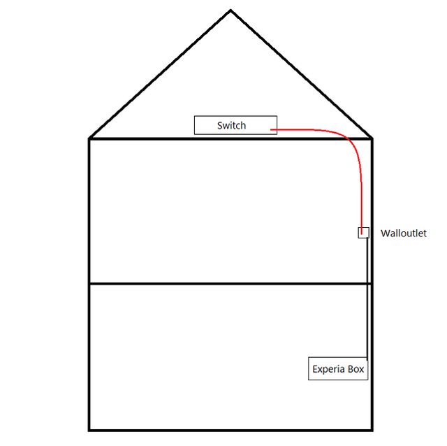

Ik zit met de volgende uitdaging. Omdat ik mijn pc, nas en servers op zolder heb staan en ze van een stabiele verbinding wou voorzien, wou ik graag netwerkbekabeling aanleggen op zolder.
Helaas ging er geen loze leiding direct naar zolder maar wel naar de slaapkamer op de 1e etage, dus kwam ik op het idee op een walloutlet in de muur van de slaapkamer te monteren en vervolgens een netwerkkabel naar zolder aan te leggen om die op een switch (TP Link TL-SG1016DE) aan te sluiten.
Met mijn paintskills heb ik een afbeelding gemaakt van de situatie.

Nu heb ik het volgende probleem. Op de switch krijg ik geen connectie, er gaan geen lampjes branden, ik heb geen internet, er gebeurd helemaal niks. Echter geeft de webinterface wel aan dat er een kabel aangesloten is.
Afbeeldingslocatie: https://tweakers.net/i/iwpDdJBl1thbMqeLPpg84LJiAvU=/full-fit-in/4000x4000/filters:no_upscale():fill(white):strip_exif()/f/image/vMkgSNUTX0UStzQwJ60rkwXZ.png?f=user_large
Sluit ik de kabel van de walloutlet aan op een laptop, pc of ander apparaat, dan heb ik meteen internet. Zelfs wanneer ik een de kabel in de uplink poort van een kleinere (unmanaged) TP-Link TL-SG105 stop, pakt hij het internet op en werkt alles zoals ik het bedacht had.
Als ik een kabel rechtstreeks vanuit de Experia Box op de TP Link TL-SG1016DE aansluit werkt alles wel en heb ik een prima verbinding.
Mijn vraag is dus, waarom werkt niet dit via een walloutlet?

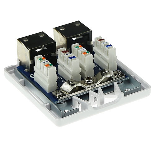

zag de binnenkant er zo uit ?
Afbeeldingslocatie: https://tweakers.net/i/mxCu_iyFVyuosHyL9vLfTWlIqic=/full-fit-in/4920x3264/filters:max_bytes(3145728):no_upscale():strip_icc():fill(white):strip_exif()/f/image/bpKoQEShveX36i9MKv8FPO6U.jpg?f=user_large

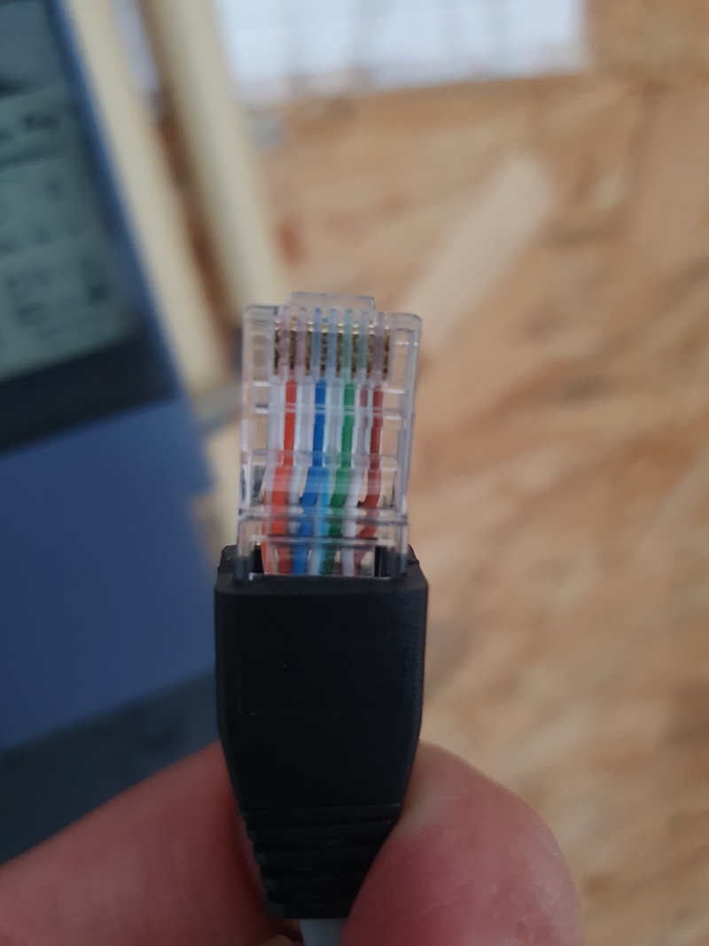

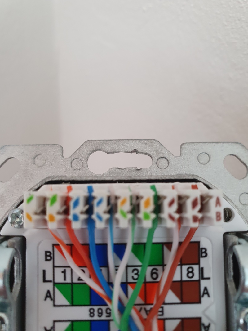

welke kleurvolgorde heb je aangehouden? heb je foto van de stekker beneden en dit doosje boven?

Afbeeldingslocatie: https://tweakers.net/i/GGH9kVw1XjJ75lOmpN3dn8RG6Xo=/800x/filters:strip_icc():strip_exif()/f/image/dtQuzSbSyAy6dMeqbzQCo5mJ.jpg?f=fotoalbum_large
Afbeeldingslocatie: https://tweakers.net/i/DV3naYDineb0SdY5nLLGpQjahss=/800x/filters:strip_icc():strip_exif()/f/image/04FRzBWQIOSYsl32iiVOAf4u.jpg?f=fotoalbum_large
Ik heb de B volgende aangehouden

uhm.. ziet er goed uit .
als je jou laptop aansluit, hoe snel is de verbinding dan 1/10/100/1000 ? (zie je netwerk kaart)
