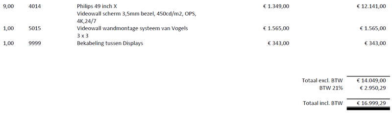

De offerte die ik gekregen heb (zie afbeelding) is een video wall zoals ik het voor ogen heb. Deze is wel nog zonder installatiekosten. Ik wacht nog op andere offertes op prijs te vergelijken.
Ik vroeg mij vooral af als ik zelf schermen kan kopen, deze kan koppelen met een HDMI splitter en dan aan een raspberry pi? Of zie ik dit te simpel? Ik heb geen software nodig om content op de schermen te plaatsen.

3*3 49 inch schermen is zo goed als het zelfde als 2*2 75 inch schermen. De meeste computers kunnen (met een paar displayport naar hdmi adapters) wel 4 schermen over hdmi aansturen.
Goedkoopste 75 inch tvs zijn 1000€
pricewatch: Samsung 75RU7170 Zwart
pricewatch: LG 75UM7110PLB Zwart
Daar moet je dan 4 van hebben. En een PC en wat ophang spul regelen. Deze schermen hebben bovendien geen handige randen om te tegelen, de helderheid zal een stuk lager zijn, en mogelijk zal er wat crosstalk zijn als je ze met de afstandsbediening wilt bedienen, maar niet wilt dat ze allemaal reageren (of juist wel).
Ook zullen die televisies het waarschijnlijk komende zomer niet zo fijn vinden om met 40 graden buiten in een etalage te hangen.

Bij 4 schermen is dit handiger: https://www.hardwarewebwi...-in-4-out-4k-ultrahd.html
En voor 9 schermen: https://www.amazon.de/InL...-HD-Schwarz/dp/B07P29Y6GN of deze: https://www.inline-info.c...controller-1-to-9-full-hd
Moet je even kijken of je displayport of HDMI variant wilt maar die videowall splitters zijn niet zo duur en veel handiger dan 9 Pi's (en volgens mij zelfs goedkoper en 100 procent Plug and play)
Dit lijkt me wel interessant. Ik zou ook de Pi kunnen aansluiten op de splitter om vanuit hier content te tonen? En is er extra software nodig om het beeld over alle schermen te verdelen?
  • jongetje
  • Laatst online: 21:49
Nanouz schreef op donderdag 11 juni 2020 @ 16:19:
Je kunt een pi op die ingang hangen. Die HDMI splitter zorg voor beeld op alle schermen, werkt out of the box.
