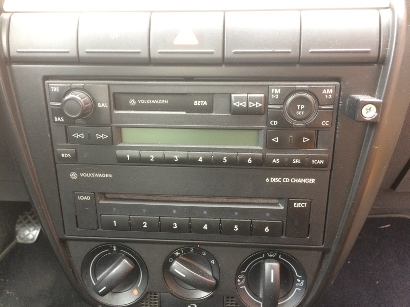

Ik heb een vraag over het installeren van een autoradio. Ik begrijp dat er een verschil is tussen single DIN en double DIN wat autoradio's betreft. Ik heb een VW Fox uit 2006, met daarin een oude radio/cassette/cd combinatie van double DIN formaat. Ik wil er een single DIN pioneer met usb in installeren, en daarvoor zijn blijkbaar inbouwframes waarbij de ongebruikte helft van het double DIN vak vervangen wordt door een opbergvakje.
Ik vind echter nergens een specifiek voor VW Fox geschikt inbouwframe. Er zijn online wel universele (?) modellen te vinden, maar hoe weet ik zeker dat zoiets zal passen?
Kunnen jullie mij tips geven over hoe en waar ik best zo'n inbouwframe aanschaf? Dank!

Is het de originele headunit? Dan kun je ook die van een polo uit dezelfde periode pakken.

Geen idee. Zo ziet het er momenteel uit: Afbeeldingslocatie: https://tweakers.net/i/oGYgvuflsI1E_beuigwL8nd-YBw=/800x/filters:strip_icc():strip_exif()/f/image/4W8oNMsVft5DatKqDmT8sKpf.jpg?f=fotoalbum_large

Daar kan een universele DIN bak in, aangezien het raamwerk blijft zitten. Wellicht nog wel standaard VW, aangezien de Fox zelden met dubbele din radio werd geleverd. Menig sloperij zal het bakje ook wel hebben dan.

Je huidige is niet dubbel din, het zijn zo te zien al 2 losse apparaten van 1 din. Dus je zou alleen een 1 din bergvakje nodig hebben.

Even Googlen op radio inbouw frame vw fox en je kan er een enkele din radio in monteren.
Misschien dat je nog een verloopstekker nodig hebt van vw stekker naar iso stekker dat weet ik niet uit me hoofd.
Dan is het plug en play
