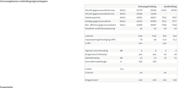

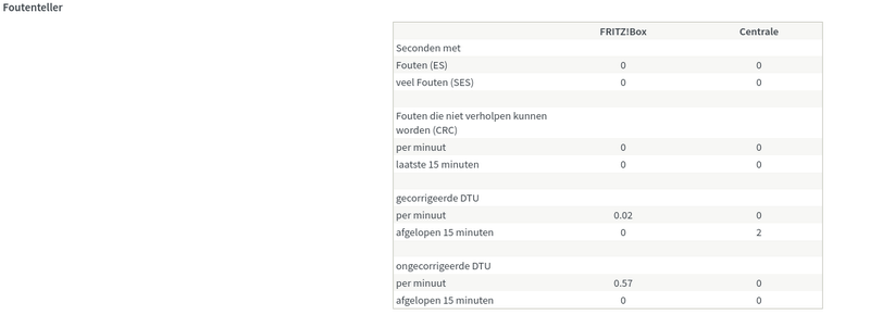

Yep, hier hetzelfde: PPPoE verbinding valt weg terwijl de beide DSL lijnen actief blijven waardoor de FRITZ!Box niet vanzelf weer de PPPoE verbinding opzet. Ticket aangemaakt bij AVM maar AVM verwijst terug naar de ISP omdat er CRC fouten op de lijnen zitten.
Twee maanden geleden is KPN langs geweest om de aansluiting te controleren want beide lijnen trainen op een verschillende snelheid in maar het probleem bleef. Vorige week heb ik om een nieuwe FRITZ!Box 7583 gevraagd en na een paar keer opnieuw opstarten, is de verbinding nu stabiel voor ruim 3 dagen.
Ondertussen ben ik met een alternatief bezig om de FRITZ!Box alleen als modem te gebruiken en de PPPoE verbinding door OPNsense op te laten zetten. Nu nog een alternatief voor WiFI en VoIP ATA vinden... :)
Dank voor de reacties en het lijkt er inderdaad op dat dit een issue is dat meer systemisch is dan Freedom in eerste instantie heeft aangegeven.
Hieronder een screenshot van de DSL properties van het modem. De uncorrected DTU counter staat behoorlijk hoog, het modem heeft nu 4 uur online gestaan. Ben erg benieuwd naar de waarden bij anderen, ik heb echt geen referentiekader hier.
Afbeeldingslocatie: https://tweakers.net/i/TThKsJWJO4xQYFMaNSk-SzpkK4Y=/800x/filters:strip_exif()/f/image/C6V4ObCuQDBeWHd5iYhWW8P9.png?f=fotoalbum_large

Hier heb je wat vergelijkingsmateriaal.
Ik heb nog nooit problemen gehad met mijn bounded vdsl lijn.
Verschil wat ik zo snel kan zien is dat bij jou de naadloze snelheidsaanpassing aanstaat en je hebt een vector lijntje
Afbeeldingslocatie: https://tweakers.net/i/iKsEktYgcnFARlkQtpxnQ6end1k=/800x/filters:strip_exif()/f/image/j6Hj67WWo0bIHuG2DVaShpD0.png?f=fotoalbum_large
Afbeeldingslocatie: https://tweakers.net/i/jrowypBwu8v5b0bilo6QsZBVHyw=/800x/filters:strip_exif()/f/image/evaaFBbzJBorQzg5QC4995A0.png?f=fotoalbum_large
