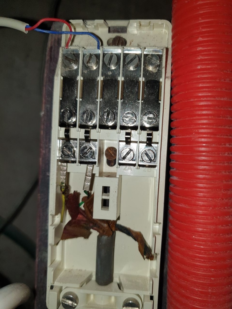

Sinds een jaar wonen wij in ons huidige huis en gebruiken wij Ziggo kabel tv/internet. Werkt prima maar ik zou graag overstappen naar Budget Alles in 1. Verwachtte internetsnelheid op fourstack is 112 mbit dus ruim voldoende (nu 50 abonnement van Ziggo).
Is onderstaande isra punt in de meterkast bruikbaar en juist aangesloten?
Afbeeldingslocatie: https://tweakers.net/i/nBYEzX_ciFbTcJNr9E6ayMAbM5M=/800x/filters:strip_icc():strip_exif()/f/image/yrBK3tJOlaODe6BDYsRsiJ19.jpg?f=fotoalbum_large

Dit ziet er uit als een heel normaal ISRA-punt, niks aan de hand :)

Ja al is het onderaan het isra wel een beetje raar aangesloten, je ziet een zilvertje die vast geschroeft zit met daar in de orignele invoer ader en nog een klein stukje groen en bij de ander geel draad. Kan geen kwaad lijkt me, maar netjes is anders
