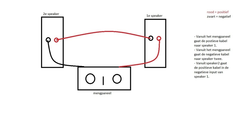

Kan iemand mij vertellen of dit werkt?
Beste allen,
Ik wil twee boxen aansluiten op een DJ Mengpaneel, ik heb geschetst wat ik op internet kan vinden en volgens mij is dit een serie aansluiting. Klopt het op de manier hoe ik het wil gaan doen? Het betreft een mengpaneel met een tulpaansluiting (wit en rood) en de boxen hebben ook beide een tulp aansluiting (wit en rood).
Groet,
Lars
Afbeeldingslocatie: https://tweakers.net/i/zK-L4in3X8bBrPvfafdZZ4CiWck=/800x/filters:strip_icc():strip_exif()/f/image/3wAGJr9oB5k1KsDE6XTkWurr.jpg?f=fotoalbum_large

  • .Maarten
  • Laatst online: 23:35
Even 2 van deze op de speakers aansluiten.
https://www.allekabels.nl.../tulp-splitter-kabel.html
En dan met een enkele tulp kabel vanaf het mengpaneel naar de speaker. En dus ook met een enkele naar de andere speaker
  • .Maarten
Nee dat gaat niet werken. Wat voor speakers zijn het?
Het zijn twee JBL Partyboxen 300 die willen we op een mengpaneel aansluiten.

  • .Maarten
Bedankt Maarten, dus dan gaat de positieve kabel de ene kant op en de negatieve kabel de andere kant. Beïnvloedt dit het geluid of is dit nihil?
  • .Maarten
Elke tulp stekker heeft 2 aders. Een dubbele tulp kabel heeft dus 4 aders.
Een enkele tulp stekker wordt gebruikt per kanaal dus 1x links en 1x rechts. Daarom heb je ook 2 tulp stekkers op de speakers zitten. Om zowel het linker als rechterkanaal te krijgen. Maar als je 2 speakers gebruikt dan moet je dit dus splitsen en daarvoor gebruik je dus de splitters zodat je met 1 kabel beide tulpaansluitingen kunt gebruiken
[ Voor 23% gewijzigd door .Maarten op 10-06-2020 15:35 ]
Oke, duidelijk nogmaals bedankt!
