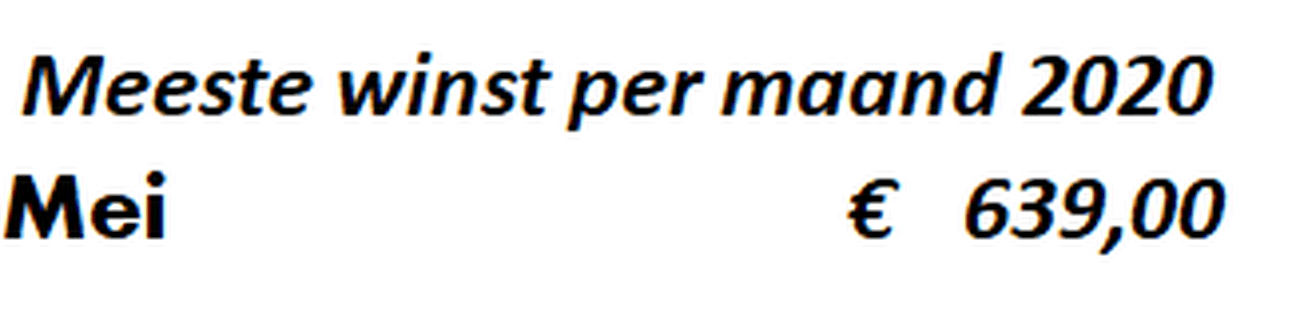

Ik ben bezig met een administratie voor een school opdracht om een administratie te maken.
Ik wil bij excel de formule =max plaatsen om te laten zien op het voorste blad welke maand het meeste omzet gemaakt heeft. de formule werkt maar ik weet niet hoe ik er automatisch bij kan laten zetten van welke maand de hoogste omzet is gemaakt.
Op deze foto is het hoe ik het wil maar krijg alleen de omzet.

Met Max heb je de hoogste omzet. Gebruik VERGELIJKEN (of MATCH) om de rij te vinden waar die maximale waarde staat en vervolgens INDEX om de maand te krijgen.

En als je niet met een INDEX() MATCH() formule aan de gang wilt kun je ook op een andere sheet een eenvoudige draaitabel maken, sorteren op grootste winst eerst, en dan op je voorste blad de cellen laten verwijzen naar de eerste rij van de pivot, waar dus altijd de maand met de hoogste omzet staat.
Nu gebruik je MAX(), maar wat als een maand twee keer voorkomt, en dus bij elkaar opgeteld moet worden? Bijvoorbeeld:
Mei - 300,-
April - 400,-
Mei - 150,-
In het voorbeeld zal April worden aangemerkt worden als meeste winst, maar als je de twee regels van Mei bij elkaar optelt zie je dat díe de meeste winst heeft.
In een pivottable heb je dat probleem niet, omdat deze de winst al bij elkaar optelt.
