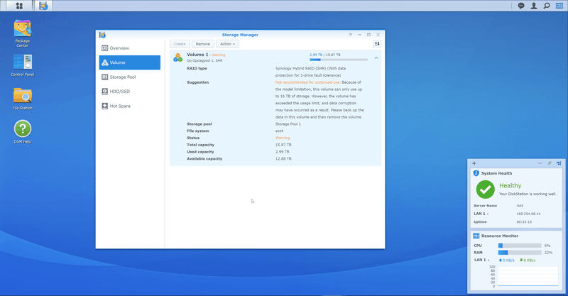

Ik heb al een tijdje een Synology DS416 en heb een tijdje terug besloten om deze eens goed te configureren... Tot voor kort zaten er 4 schijven in (2x6TB, 1x3TB en 1x2TB) die ik als JBOD had draaien. Inmiddels heb ik de 2TB en 3TB vervangen voor twee 6TB schijven. Er zit nu dus 4x6TB in. Omdat het schijven van verschillende fabrikanten zijn, heb ik de NAS geconfigureerd op basis van Synology Hybrid Raid (SHR), met 1 schijf data protectie. Ik heb 1 opslagpool waarop 1 volume staat. Het filesystem is ext4. Ik heb al mijn data inmiddels netjes geordend, ik heb audio station goed draaien etc etc. Ik dacht de boel dus goed op orde te hebben...
Zojuist krijg ik echter een waarschuwing dat opslagpool 1 de modelbeperking van 16TB heeft overschreden. Na wat zoekwerk blijkt dat een enkel volume op mijn DS416 maximaal 16TB kan zijn. Ik kan me nu vaag herinneren dat ik daarover een melding kreeg bij het configureren van mijn Synology. Omdat ik die melding niet helemaal begreep en omdat Diskstation me toestond door te gaan met de configuratie, heb ik gewoon doorgeklikt. Ik lees net pas dat de cpu in mijn NAS voor die beperking zorgt. Ook valt me nu pas op dat de totale schijfruimte niet 4x6TB is, maar 'slechts' 16TB. Hiervan is 3TB in gebruik.
DSM geeft dus in een waarschuwing aan dat ik de modelbeperking overschreden heb en dat ik het volume moet backuppen en verwijderen. En dat ik nu het risico loop op datacorruptie. Daarom wil ik mijn probleem graag oplossen. Alleen... ik heb geen idee hoe. Ik hoopte dat ik simpelweg extra volumes aan zou kunnen maken, maar die optie krijg ik niet. Ook weet ik niet of SHR uberhaupt wel geschikt is voor mijn DS416 en mijn 4x6TB schijven. Maar zoals ik het begrijp moet ik wel voor SHR kiezen omdat mijn schijven niet alle 4 van hetzelfde merk en model zijn. Als ik zou weten hoe ik na een reset van DSM wel goed opnieuw begin, dan zou ik best alle data willen backuppen naar externe schijven/devices om alles daarna weer terug te zetten. Maar als dat niet hoeft, dan liever niet, gezien de tijd dat dat kost.
Heel eerlijk, ik snap nog steeds niet helemaal wat een pool, volume en ext 4 filesystem is en waarom ik deze foutmelding heb (en de installatie me niet gewoon stopte toen die schijnbaar al wist dat ik verkeerde keuzes aan het maken was). Maar ik hoop dus dat iemand hier me dit kort kan uitleggen en me kan zeggen wat nu de beste config en aanpak voor mij is.
Synology 4 bay NAS, model DS416 met DSM 6.2.3-25426 (meest recente versie).
Ik heb een aantal artikelen gelezen op de website van Synology. Helaas zie ik daar geen oplossing voor mijn situatie. Omdat het over data gaat vind ik het ook spannend en ik merk dat dat me tegenhoudt om zelf dingen te proberen. Ook al omdat ik dacht dat ik mijn NAS eindelijk eens goed geconfigureerd had en dit dus niet zo blijkt te zijn :X
Dit zijn de pagina's die ik bezocht heb;

Je maximale volume is vanwege de beperking van je CPU 16 TB. Ik zie echter niets dat je tegen houdt om een 2e volume te maken om de resterende schijfruimte te gebruiken?

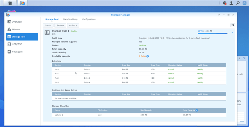

SHR lijkt me inderdaad de beste optie als je niet 4 identieke schijven hebt. De pool is de groep schijven die je aan elkaar gekoppeld hebt (in SHR), het volume is de partitie die je daar op aangemaakt hebt.
Als ik de specs lees mag je pool wel groter zijn, maar je volume maximaal 16TB. Beetje vreemd dat ze je wel gewoon een volume hebben aan laten maken en nu alsnog foutmeldingen geven, maar dat terzijde.
Een volume kleiner maken is voor zover ik weet niet mogelijk, dus ik ben bang dat je het volume moet verwijderen en nieuwe volumes aan moet maken. Daarmee gaat je data wel verloren, dus een backup zal dan nodig zijn.

Nee daar gaat er iets fout. Je hebt 4 schijven van netto 5.46TB, die zitten in SHR, wat betekent dat er één schijf gebruikt wordt voor redundancy. Daarmee hou je 16.38TB (3 x 5.46TB) aan schijfruimte over, die je nu hebt ondergebracht in één volume. Ik zou een hoofdvolume maken van bijvoorbeeld 12TB, en wat je overhoudt in een tweede volume onderbrengen.

DSM geeft aan dat mijn storage pool al geschikt is voor meerdere volumes (zie screenshot 1). Ik hoef hem dus niet te converteren. Maar ik krijg de optie niet om een nieuw volume aan te maken (zie screenshot 2).
Zou het kunnen dat mijn pool te klein is voor een extra volume? Of zeg ik nu iets heel doms en wordt de grootte van de pool bepaald door de capaciteit van de aanwezige disks?

Je kunt volumes niet kleiner maken.
Je moet hem verwijderen en twee volumes aanmaken.
Als je er al data op hebt staan moet je dat weer opnieuw erop zetten.
(je had al een backup voordat je begon met rommelen toch?)
De begrenzing zit in de 32 bit cpu, maximaal 16 TB voor een volume. Daar ben je nu 360 GB overheen.

Ja dat klopt. Elke pool van 2x6TB met 1 disk redundancy geeft je 6 TB opslag.
Daar heb je er twee van, dus je hebt twee volumes van 6 TB samen 12 TB.
  • kesj
  • Laatst online: 22:12
Als Synology support niet met een oplossing komt, dan denk ik dat ik 1 schijf van 6TB moet vervangen voor een 3TB. Dan blijf ik onder de 16TB. Is wel echt een uiterste noodgreep. Ik denk dat een 64-bit nas te duur wordt.
  • kesj
Even een update.
Synology support heeft bevestigd dat ik gewoon twee volumes op 1 opslag pool kan maken in SHR. Zo lang elk volume dus inderdaad maar onder de 16TB blijft. Precies zoals een aantal Tweakers hier al aangaf dus. Synology gaf ook aan dat de verdeling van de capaciteit niets uitmaakt. Ik weet dat de antwoorden hier al gegeven waren, maar ik heb het toch nog even nagevraagd om eventuele problemen in de toekomst te voorkomen.
Dank iedereen voor de hulp en het meedenken!
